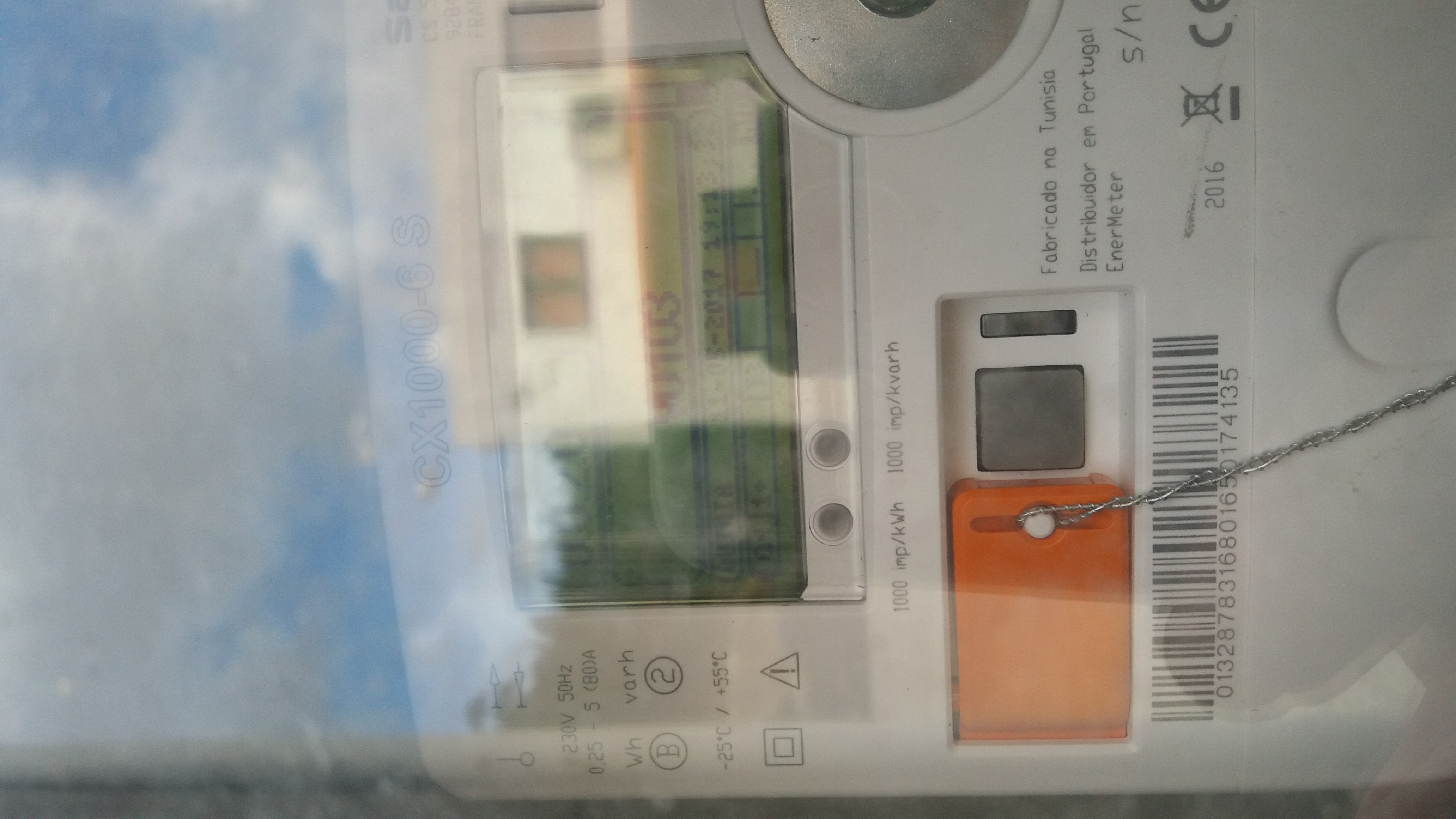

E na terceira marcação, lá substituiram o contador.
Na segunda-feira, não deram com a morada (!)... na quarta estava a chover..... ontem, quinta, lá o mudaram.
É um EDP BOX - SAGEMCOM CX1000-6 S, e com 0kWh marcados :-)
Para quem quiser mais info sobre este contador:
Manual_EDP Box_mono_PRIME_SAGEMCOM_CX1000-6S_C.pdf
(2.78 MiB) Transferido 422 vezes

Pensava que a EDP BOX era esta:
Este foi o novo que me instalaram 1 mês depois de fazer a MCP da UPAC

O meu está mais vestido lol
E confirmo, que o novo contador já faz a distinção de importação/exportação.
Já vi a indicação de exportação de energia (-1)...

olhando para os dois
eu vejo o de baixo com o mesmo botao que o meu, quando faltar a luz, avisaram pra fazer reset no botao cinzento
já o contador de preto nao estou a ver o botao, será no INF ?

masterchief Escreveu: ↑segunda mai 22, 2017 11:00 am olhando para os dois
SIM, para "rearmar" é carregar durante alguns segundos no INF.

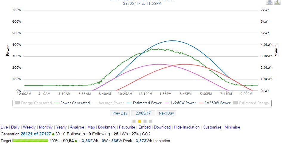

Como indiquei no inicio, tenho um painel orientado a SW e outro a SE, mais grau menos grau.
Depois de ter ligado o PVOutout ao efergy, consigo obter uns gráficos mais giros :-)
Assim, e a fazer fé do que tenho:
- a produção diária atingiu os 100% dos previstos (target - obtido aqui http://re.jrc.ec.europa.eu/pvgis/apps4/pvest.php# os dados mensais)
- consegue-se ver a influência teórica de ambos os paines na produção
Ou seja, mesmo não atingindo o máximo previsto, obtive uma produção interessante :-)

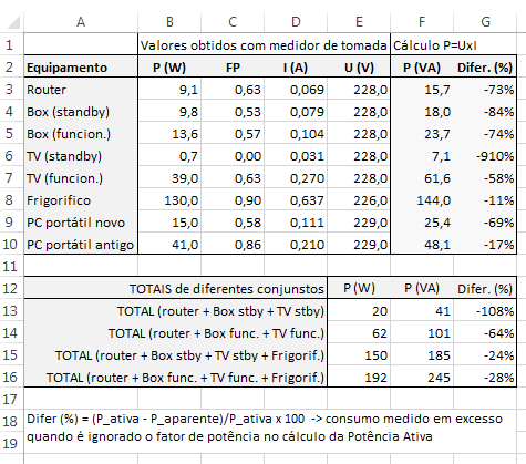

CrOhN Escreveu: ↑domingo mai 28, 2017 9:25 am Mete um medidor de tomada que já terás uma medição mais exacta do consumo real.
De acordo com o medidor de tomada o consumo do inversor é 0,7W, consome 0,103A a 228V (23,5 VA). O fator de potência indicava 00 (é em %), não sei se é por falta de precisão ou não apresenta valores muito baixos mas pelos cálculos seria 0,03.
Aproveitei para ver como se comportam alguns eletrodomésticos e fiquei espantado porque não tinha noção que os fatores de potência poderiam ser tão baixos!!
Consumo Eletrodomésticos.png (23.3 KiB) Visto 7438 vezes

Eu percebo pouco disto, mas tenho algumas dúvidas:
1) No ex.º do Router, os -73% foram obtidos fazendo 15,7VA/9,1W, é isso?
Se é, não me parece que se possa fazer assim, é um cálculo de coisas diferentes.
Penso que primeiro é preciso converter esses VA em W.
15,7VA x 0,63 = 9,9W
Agora, estes 9,9W é que podem comparar com os 9,1W e aí dá um diferencial de -8,8% e não -73%.
PEÇO AJUDA A QUEM PERCEBER DISTO.
2) No Total (Router+Box stby+ TV stby), fazendo 41/20=2,05 => -105% e não -108%. (???) E continuo a achar que não se deve poder fazer como fizeste.
3)
Silva28 Escreveu: ↑quinta jun 01, 2017 10:08 pm De acordo com o medidor de tomada o consumo do inversor é 0,7W, consome 0,103A a 228V (23,5 VA). O fator de potência indicava 00 (é em %), não sei se é por falta de precisão ou não apresenta valores muito baixos mas pelos cálculos seria 0,03.
Se apresenta 00 (arredondamento às unidades em %), deve ser inferior a 0,5% pois maior que 0,5% já arredondava para 1% e aí o medidor mostraria 01.
Não entendi como chegaste aos 0,03. Seria 0,7W/23,5VA? Continuo a ter dúvidas que se possa fazer desta forma.
4) No gráfico, porque é que a curva verde não está a "zero" nas horas sem sol? Não é a curva da tua produção real?

Quintas2 Escreveu: ↑sexta jun 02, 2017 10:27 am 4) No gráfico, porque é que a curva verde não está a "zero" nas horas sem sol? Não é a curva da tua produção real?
Deveria de estar a zero ou muito próximo, mas , o efergy dá este valor quando não está a consumir e também não distingue de produção de consumo.
Já houve por aqui alguams discussões sobre esta "anomalia".
O valor ser alto, terá, provavelmente, a ver com o fator de potência que é ignorado pelo efergy.
O valor de consumo ser considerado de produção tem a ver com a não disitnção do sentido de corrente pelo efergy.

Quintas2 Escreveu: ↑sexta jun 02, 2017 10:27 am Eu percebo pouco disto, mas tenho algumas dúvidas:
3)

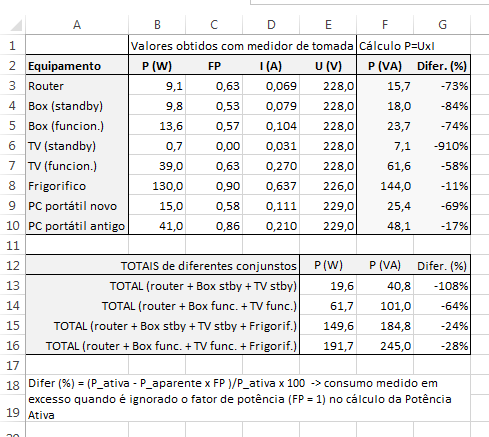

Boas Sr. Quintas,
1) A coluna G está calculada conforme a linha 18. Os cálculos creio que estão corretos, o que ficou em falta foi na linha 18 escrever na equação xFP, sendo o correto Difer (%) = (P_ativa - P_aparente x FP)/ em que o FP é sempre igual a 1 (tinha escrito que o FP estava a ser ignorado (igual a 1) mas por lapso não o escrevi na equação, já que nos cálculos é indiferente multiplicar por 1). Vou colocar nova figura com isso retificado.
Quando refer:
"Penso que primeiro é preciso converter esses VA em W.
15,7VA x 0,63 = 9,9W"
Na verdade, o que está a obter é o mesmo que a coluna A (potência ativa medida), que deveria ser 9,1W, as razões para não ser igual são a precisão do equipamento e principalmente o fato de, como os valores estão sempre a variar e o visor só mostra individualmente a tensão, corrente e potência, e como tenho de carregar no botão para mudar de parâmetro os valores não são do mesmo instante (creio que o router era precisamente o que variava mais a corrente e o fator de potência).
NOTA: o que pretendia ilustrar era precisamente o elevado erro na estimativa da potência ativa quando não se sabe o valor de FP e se considera FP=1.
Creio que os medidores de consumo que usam apenas as pinças amperimetricas não o considerem.
2) Os cálculos estão bem, apenas porque eram valores totais e não interessa tanta precisão "escondi" no excel as casa décimais das potências, mas coloco novamente a imagem a mostrar 1 casa decimal.
3) Sim, foi dessa forma, essa é a definição do FP ou cos fi = P/S, S é a potência aparente em VA. Os 0,03 em % seriam 03% no visor portanto deveria mostrar, talvez não apresente abaixo de determinado valor, mas isto sou eu a supor!!
4) Creio que não era para mim esta questão, mas penso que o SR. magfod obtém isso precisamente por o efergy ignorar o FP e o sentido da corrente. Tal como também medi no meu APS 250 cerca de 23,5 VA que para o efergy seriam 23,5W (pois considera FP=1), ele tendo 2 APS 250 será aproximadamente o dobro, na verdade seriam apenas P=SxFPx2inv. = 23,5 x 0,03 x 2 ~ 1,4W!
Consumo Eletrodomésticos.png (24.3 KiB) Visto 7392 vezes

Silva28, não te disse nada antes sobre o factor de potência. Mas tu chegaste lá. Efectivamente, muitas fontes de alimentação têm um factor de potência muito baixo. Que só piora quanto mais longe estiverem da potência máxima que suportam. Então coisas com potência muito baixa é o descalabro!

mafgod e Silva28,
Obrigado pelos esclarecimentos, vou aprendendo pouco a pouco.
