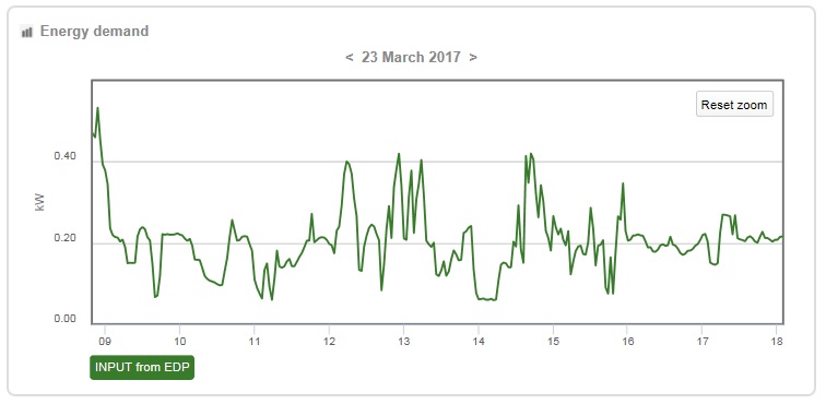

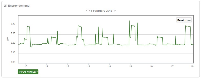

Este é o gráfico que obtenho de consumo STANDBY com os paineis:
Ou seja, como o efergy não distingue entrada com a saída... até parece que estou pior do que estava :evil:
Desisti de tentar perceber estes dados e resolvi verificar se os paineis estão ou não a funcionar corretamente.

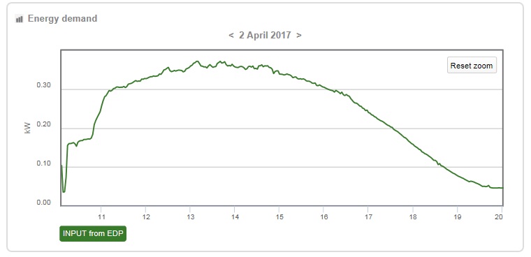

Assim, ontem, pelas 10 e picos, mudei o sensor para os paineis.
E este foi o resultado de ontem:
Conclusões:
- tenho os paineis a funcionar corretamente :mrgreen:
- tive uma produção acima de 250W entre as ~11:00 e as 17:00
- tenho o meu standby de 200W eliminado desde as ~10:10 ás 17:30
- tive uma poupança de ~1580wh :mrgreen:
- tive um desperdício de energia ~870wh (caso não a consumisse ontem) :cry:
- tenho um consumo médio de ~60W por hora de standby dos dois conversores :evil:

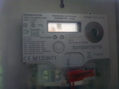

Tenho este contador:
Sabem se o mesmo está preparado para autoconsumo?
Em principio deveria de estar, fiz a comunicação do autoconsumo há vários meses e não o mudaram...
Pergunto isto porque, as várias vezes que o fui espreitar, nunca vi nenhum sinal que indicasse que estaria a injetar energia em vez de consuimir.

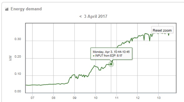

É interessante ver aqui neste gráfico o "arranque" do segundo painel:
A partir das 10:45 de hoje, o segundo painel começou também a gerar energia...

Esse contador parece igual ao que me colocaram apos a comunicaçao previa
Ja viste o manual do mesmo para saberes quando injectas?

Bem.... como nunca vi no contador algo que me indicasse que estava a fornecer energia à rede, mesmo quando só tenho o standby e um dia de sol a produzir mais de 300W) resolvi ligar para a EDP distribuição, pelo 808 100 100.
Depois de lhe dar o CPE, o resultado, o contador não é compatível com o autoconsumo! :evil:
Segundo a EDP, tinham um pedido/autorização para a subsitutição do contador desde novembro do ano passado!
Como fiz o registo no SERUP em outuburo, faz sentido.
O que não faz sentido é não terem alterado o contador até hoje!
E só a meu pedido o vão fazer.
Ficou agendado para a próxima segunda.
Devia de ter ligado ontem, podia ser que mo mudassem hoje. ;)
Resta saber se, o atual contador conta a energia fornecida como consumida!!!! :evil:
