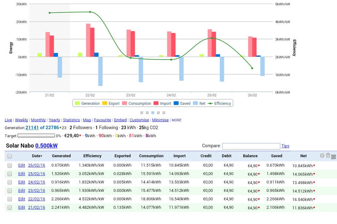

Já tenho os resultados a serem exportados para o PVoutput (geração e consumo). Se pretenderes posso partilhar as configurações.

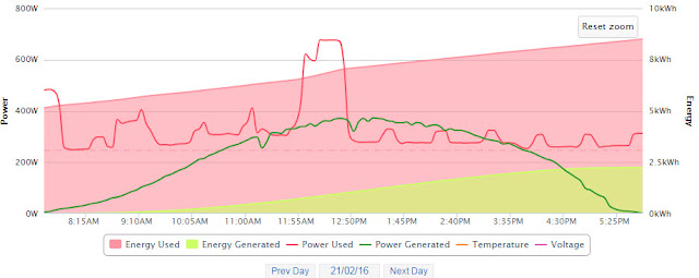

No primeiro gráfico entre as 12h e as 15h tiveste consumo constantes? O que pretendo saber é se houverem oscilações bruscas de consumo ou se foram os standby+frigoricos/arcas.
Podes partilhar o acesso ao teu dashboard do PVoutput para acompanhar?

Por exemplo, as 12h os painéis geraram 250wh e foste buscar a EDP 250wh...tiveste consumos constantes de 500wh?

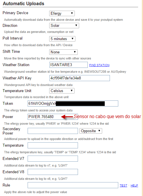

Eu tenho dificuldade me colocar aqui imagens, de modo que criei mais uma página no meu blog.
http://joaoratao2002.blogspot.pt/2016/0 ... das-1.html
Ainda não consigo colocar ambos os sensores (solar e consumo) nos gráficos do pvoutput.

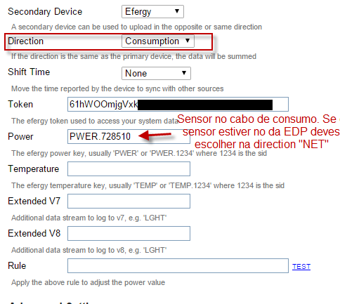

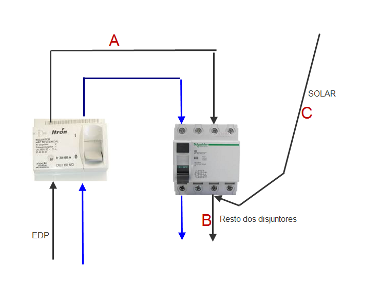

Rui, no pvoutput configura desta maneira:
Se tiveres os sensores em A e C faz como expliquei anteriormente.
Se tiveres os sensores em B e C tens de alterar a "DIRECTION" do "CONSUMPTION" para "NET"

Não percebo o porque numa produção de pico de 300W só reduzir uns 100W ao consumo EDP.
A curva EDP deveria ser mais acentuada para baixo.

Provavelmente o sensor que diz ter no cabo EDP está sim a ler o consumo. No entanto se realmente tiver o sensor no cabo que vem do contador o que se passa é que os sensores não vêem o sentido da corrente, por isso as leituras desse sensor não são correctas.

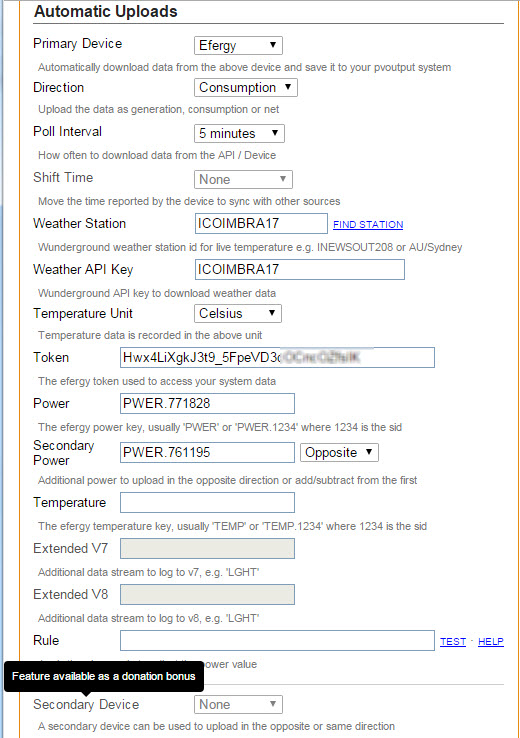

Penso o mesmo: que não estou a beneficiar tanto como devia. Como são os teus registos?
Fui ver no teu pvoutput e achei o mesmo:
Não consigo adicionar outro device:

Boast3lmo Escreveu:Não percebo o porque numa produção de pico de 300W só reduzir uns 100W ao consumo EDP.
Realmente é estranho (analisando o gráfico) porque as 8h e as 17h quando a produção solar é inferior os consumos andam a volta dos 400w, quando a produção solar é superior o consumo total anda a cima dos 500w ou estava alguem em casa e que consumia mais 100w ou o aparelho está a contar o que vai para a rede como consumo porque o consumo da EDP mantem-se praticamente estável entre as 10h e as 16h, mesmo havendo aumento de produção solar.
Só comparando com mais dias é que penso se poderá chegar a alguma conclusão.
A primeira vista que é estranho é
A EDP é que vai agradecer, com os dias curtos já lhe ofereceste uns 300w, quando chegarem os dias compridos....

Para adicionarem outro device tens de fazer a doação de 7€.
Não me preocupa meter energia na EDP desde que não seja em excesso.
Os meus consumos sem pessoas em casa ronda os 280w e 320w quando os frigoríficos arrancam. Tenho aproveitado para meter o motor da piscina a trabalhar nas horas de sol

Repara que no primeiro gráfico do PVoutput as leituras são do consumo e produção. O consumo mantem-se constante durante o dia, apesar da produção oscilar.... Tudo normal!ruimmpires Escreveu:Penso o mesmo: que não estou a beneficiar tanto como devia. Como são os teus registos?

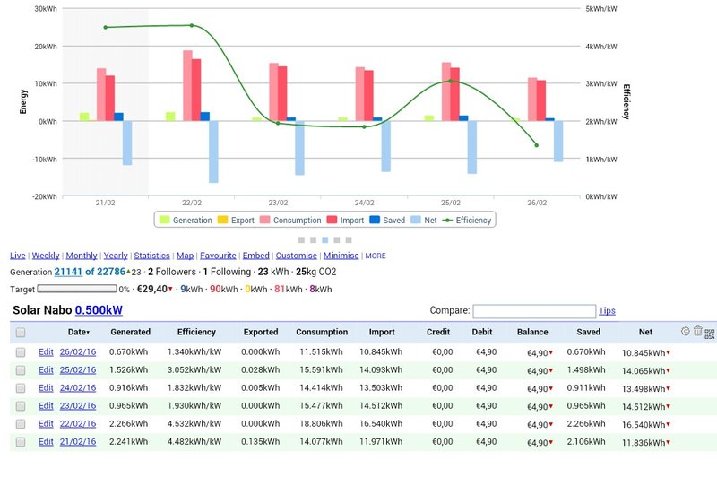

Aqui da para ver que a energia dada a EDP é quase insignificante:

Boasturnip Escreveu:Aqui da para ver que a energia dada a EDP é quase insignificante:
Isso sim, é um sistema bem calculado!
Parabens!
