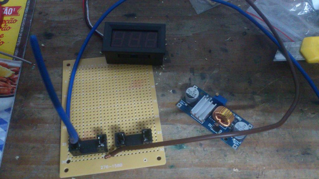

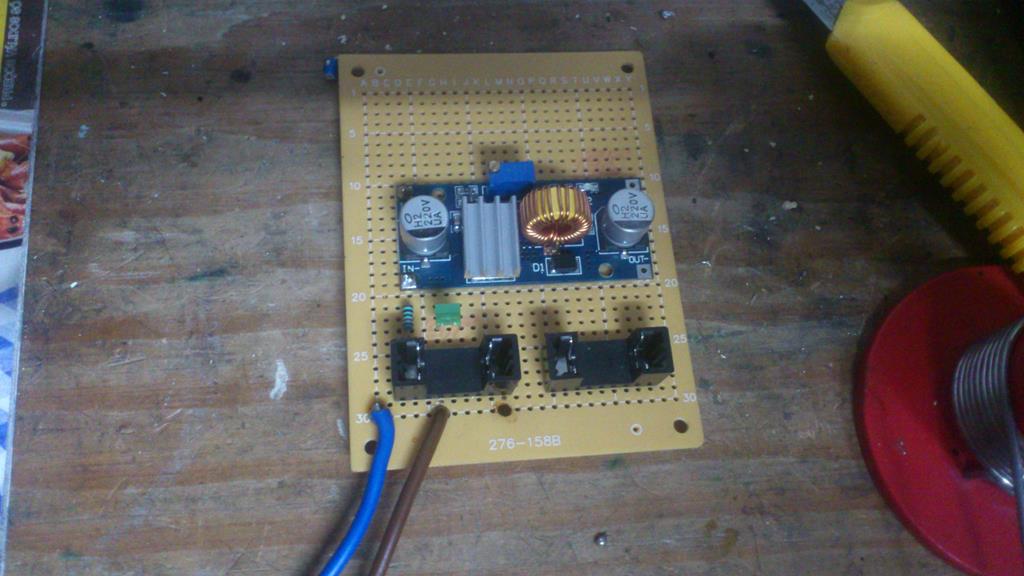

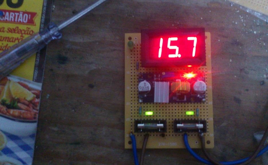

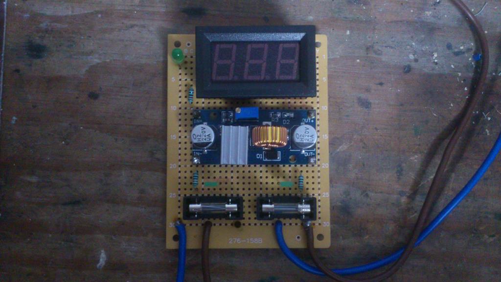

Boas, como prometido o sistema já está alterado para 24v, mas como disse em cima ia adicionar o conversor que ia dar para ter as luzes a 12v, e no entanto olhei para o conversor e lá me deu mais umas ideias e inseri o mesmo numa board com protecções e leds de funcionamento, mas como queria saber se a voltagem ia estar sempre correcta então adicionei um monitor digital e assim diz-me sempre qual a voltagem que está a sair no load..
Desta vez como já não tinha conectores tive de soldar os fios á placa, depois trago mais e altero..
Eu o ano passado tinha comprado um conversor que me dizia as 2 voltagens mas não sei o que fiz a ele, é que desapareceu do mapa, mas pronto tenho o que queria e a funcionar na perfeição..
Bom estas férias tem sido exaustas com muito trabalhinho, mas ainda não acabou, porque falta acabar a eólica, mas quero ver se até ao final da semana que vem tenho tudo pronto..
Bom seguem as novas imagens já com a nova placa de conversão instalada no sistema..
Cumps..

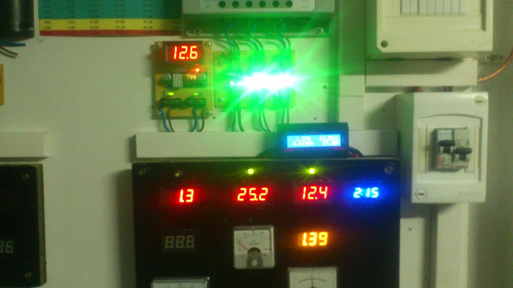

Mais umas imagens com os testes de funcionamento e a mesma no fim já instalada, regulada e a funcionar em pleno nos 12.6v, depois meti para 12.7v não fosse haver alguma oscilação..
Confirmei o aquecimento da bobine e estava um pouco quente mas nada de especial, até porque este conversor vai até aos 5A max. mas para evitar problemas deve-se ir no máx. até aos 4A, mas eu devo ir no max só até aos 2.5A com este conversor, não quero puxar muito por ele, gosto de deixar uma boa margem, no entanto de momento o sistema só está a gastar 1.38A ou 1.42A no pico..
Abraços..

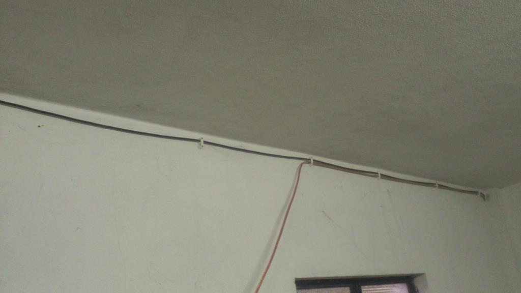

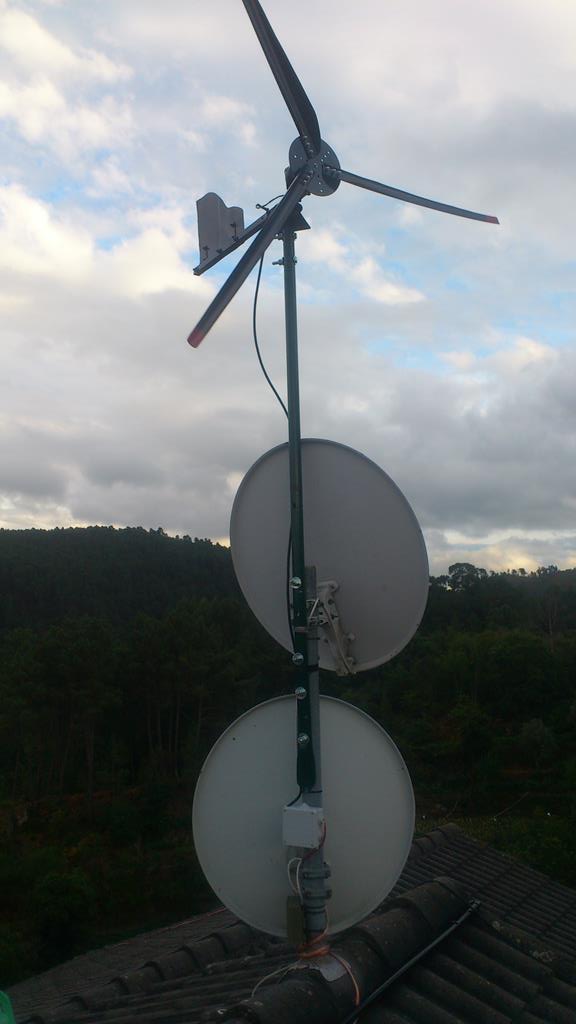

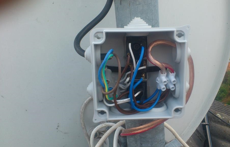

Boas amigos, aqui vai mais um update, mas neste caso em relação á eólica, bom o eixo até que ficou dentro do razoável, não ficou bem como queria mas pronto, faz o trabalho que lhe é destinado " rotação ", após a instalação foi altura de alguns testes, na qual 2 dias mereceu o título de upgrade, e quando falo de upgrade falo de passar do piso 0 para o telhado onde tem mais vento, hehehe, sendo assim o passo seguinte foi passar toda a cabelagem nova e fazer a caixa de protecção no poste onde esta arrecada os rectificadores que convertem a corrente para DC, e de onde sai o cabo directamente para o controlador, após isso foi a instalação do cabo na garagem onde este permaneceu ao lado do cabo do sistema solar porque na instalação anterior deixei logo espaço para levar o cabo da eólica..
Depois de tudo isto deu-se a conclusão de instalações com cabelagens com muitos metros, a próxima etapa irá ser testar o painel de monitorização da eólica, onde este já está quase pronto, mas só irá para testes daqui a uns dias e se estiver bom vento..
Queria só informar que ainda irei adicionar uns cabos de aço ao poste, e isto porque quando a eólica começa a rodar com muita velocidade o poste começa a abanar, este tem parafusos enormes e muito bem apertados mas ela ainda treme em alta rotação, e eu como gosto de ter coisas estáveis lá terei de os adicionar, não tenho outro remédio, por isso a solução é adicionar uns cabos de aço com tensores de ajustamento, em principio estes serão instalados ligeiramente abaixo da altura das pás..
Como podem ver na última imagem o poste da eólica foi fixado ao poste das parabólicas por este tem um diâmetro bom e é bem forte o que deu uma boa segurança á ventoinha, mas mesmo assim terá de levar os cabos..
Depois irei pintar o poste de preto, até porque já atribuí um nome á eólica " Black Hawk " :D
Se ainda tiver tempo irei fazer um nariz para ela porque tenho a sensação que o hub por ser redondo e espalmado o vento deve bater ali e deve cortar um pouco a rotação, mas logo vejo se tenho tempo ainda para isso, é que as férias estão a chegar ao fim e o descanso foi pouco..
Depois de os cabos instalados farei novos testes e logo se verá se fica estável ou não em alta rotação..
Bom então aqui ficam mais umas imagens ok..

Re: Os meus projectos em Solar e Eólico
Tu não paras homem... :) isso parece uma central de telecomunicações!
Muito bom.

hehehehe realmente parece, mas nem imaginas no lado oposto está mais uma artilharia, depois meto aqui para veres, além disto tudo ainda falta adicionar uma antena de rádio CB/PMR que virá para o ano que vem, para depois já poder receber comunicações na boa, mas isso é outra história lolol..
Abraços..
