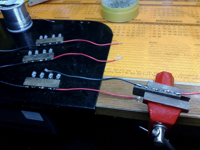

Re: Projectos Pessoais Caseiros (para quem gosta de partilha
Construção da iluminação do meu painel.
Leds para painel.jpg (87.3 KiB) Visto 9197 vezes
CrOhN
Mensagens: 1724
Mensagem por CrOhN »
14V/4= 3.5V/led. Sensivelmente as mesmas condições que tens na lanterna.

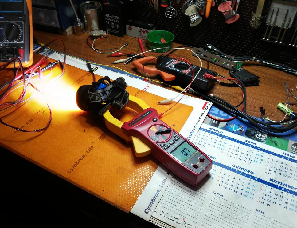

RJSC Escreveu:Liga um amperímetro em série com um LED e liga numa fonte variável.
Agora varia a tensão entre 4V e 3V e depois diz-me a diferença na corrente que viste...
Aqui um LED de 20mA com 3V drena 8mA e com 4V 80mA.
Ora bolas...!!! Claro que quanto mais tensão mais corrente (como é lógico)....... porque a tensão é a “torneira” para a corrente que vai para o led!
Deu-me ao trabalho de fazer agora mesmo este teste à lanterna..!!
Corrente total a circular a (4v) (700mA:19LD=36,84210526315789mA)
Agora se fizeste o teste com apenas (1) led a corrente tem tendência de subir mais!
Era preciso muito texto para explicar isto ao pormenor.........
CrOhN! Revê melhor o meu comentário acima!
Lanterna Teste corrente.jpg (142.66 KiB) Visto 9158 vezes
Emanuel Couto Escreveu:
Por isso há necessidade de um regulador de corrente linear com mosfet ou comutado (para eficiência) para manter 20mA para o LED não fundir prematuramente.
Se eu deixar o LED de 20 mA com 3,9V com uma célula carregada vão passar 70mA por lá sem regulador...
