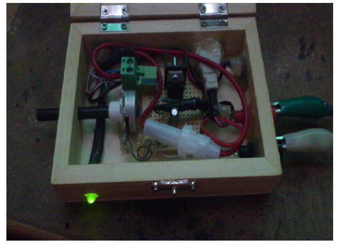

Bem agora o regulador já está mais ao milimetro nas medidas, neste momento vai de 0.8v até aos 40v, no entanto as alterações além do ajuste, também já levou o led onde se pode ver se a box está ligada ou não, o fusível de protecção e o diodo nas saídas, não vá acontecer algo..
Em relação ao diodo no regulador vou ver se o consigo meter, isto já está a ficar apertado para estar a mexer nestes cabos mais pequenos e estou com receio de os partir na pcb..
Aqui fica a imagem nova..
Abraços..

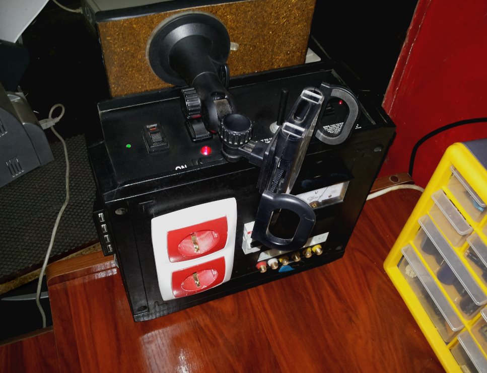

Re: Projectos Pessoais Caseiros ( Ideias verdes para todos )
Angel, esta caixa está a ficar sem espaço!
Na foto mostro a fonte que tinha falado!
Só que esta fonte tem mais algumas...funcionalidades tornando o circuito um pouco mais complexo.
Bastante fiável, nunca deu problemas, o único ponto negativo, faz um pouco de ruído derivado ao cooler que se encontra no seu interior.

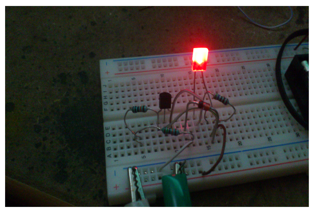

Amigo Njay aqui fica a imagem do teu circuito a funcionar, como não tinha a resistência de 220 nem o diodo de 4.7, usei 2 resistências para fazer o valor e usei um diodo de 5, mas o que reparei é que a partir dos 3v o circuito não alimenta o led, só alimenta a partir dos 12v, não tou a ver que vá fazer muita diferença ao trocar para os componentes correctos, mas assim que os tiver testo isso melhor ok..
Abraços..
