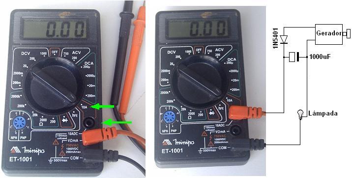

Como posso medir os amperes do rotor ? Nas Células LIGO em curto circuito e aqui ?
Coloca o multímetro em modo de medir corrente é claro e coloca em série com uma carga, uma lâmpada ou bateria parcialmente descarregada.
Não gosto de medir corrente em curto circuito, se a corrente for alta sempre há fumaça eheheh, com carga podemos medir por alguns segundos.
Re: Turbina novo Projecto
onemusik!
Como podes ver é fácil :)
