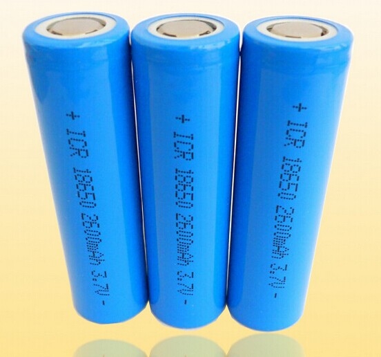

E tenho estas aqui:
por 1,7USD. Destas que coloquei fotografia pedi ficha técnica por não saber qual os valores de intensidade minima e até mandaram, é um ficheiro pdf e não sei se sou capaz de colocar aqui, vou tentar

Alguém dá uma ajuda a traduzir isto :?
Já agora, nas Samsung, 28A, 26FM,29A1,... estas especificações são importantes? Se sim, o que devo tomar como preferência em termos de escolha?

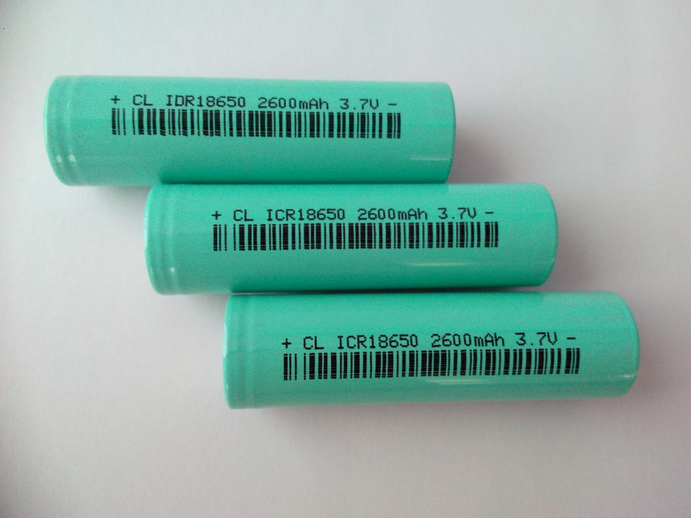

Sobre as células de bateria para o meu projeto penso ter encontrado fornecedor.
Antes ainda, na montagem da bateria houve uma alteração do que tinha na ideia. Em lugar de montar 39 grupos de 75 células em paralelo em cada grupo como tinha referido anteriormente, ficando cada grupo com 3,7 volts e 195 Ah,... (células de 2600 mAh) e posteriormente ligar esses grupos em série, vou montar grupos de 39 células em série, totalizando cada grupo 144,3 volts e 2,6 Ah, e ligar cada um desses grupos a duas barras de ligações, uma para positivos e outra para negativos. Desta forma fica mais fácil aumentar a autonomia através da inclusão de mais grupos de 39 em série, tantos quantos consiga armazenar/arrumar no carro. Penso que desta ultima forma consigo tirar mais proveito pelo facto de usar células desta dimensão.
Sobre o fornecedor, à partida as células serão as que se veem na foto a seguir:

Re: baterias de lítio.
Flamingo Escreveu:Boas...
Sobre os preços que me foram dados hoje deixo a seguinte tabela:
The information of 18650 battery .xls
Foi o melhor que consegui até agora... ;)
Desculpa, mas não existe outra forma de dizer isto, mas esta é uma péssima ideia, tens noção que estás a manusear pequenos grupos com tensão de 144 volts DC, é uma tensão mortal. Cuidado com a electricidade, não se brinca com tensões DC acima de 50 volts, sobretudo envolvendo correntes desta natureza.
