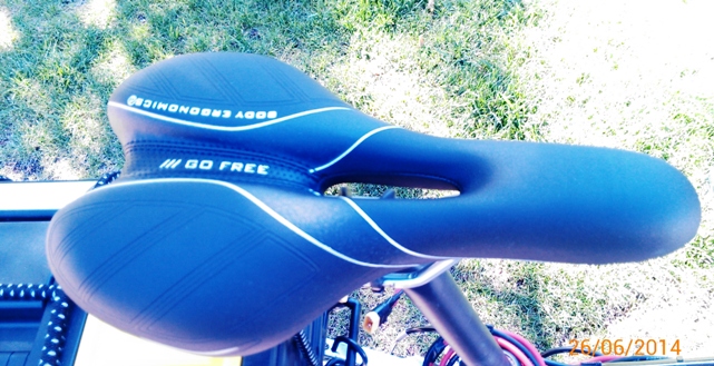

mais uma foto da ebike num dos varios passeios um selin novo, ligeiramente mais comfortavel do que o antigo
http://www.conti-online.com/www/bicycle ... ct_en.htmlcomet grease.jpg[/attachment]
