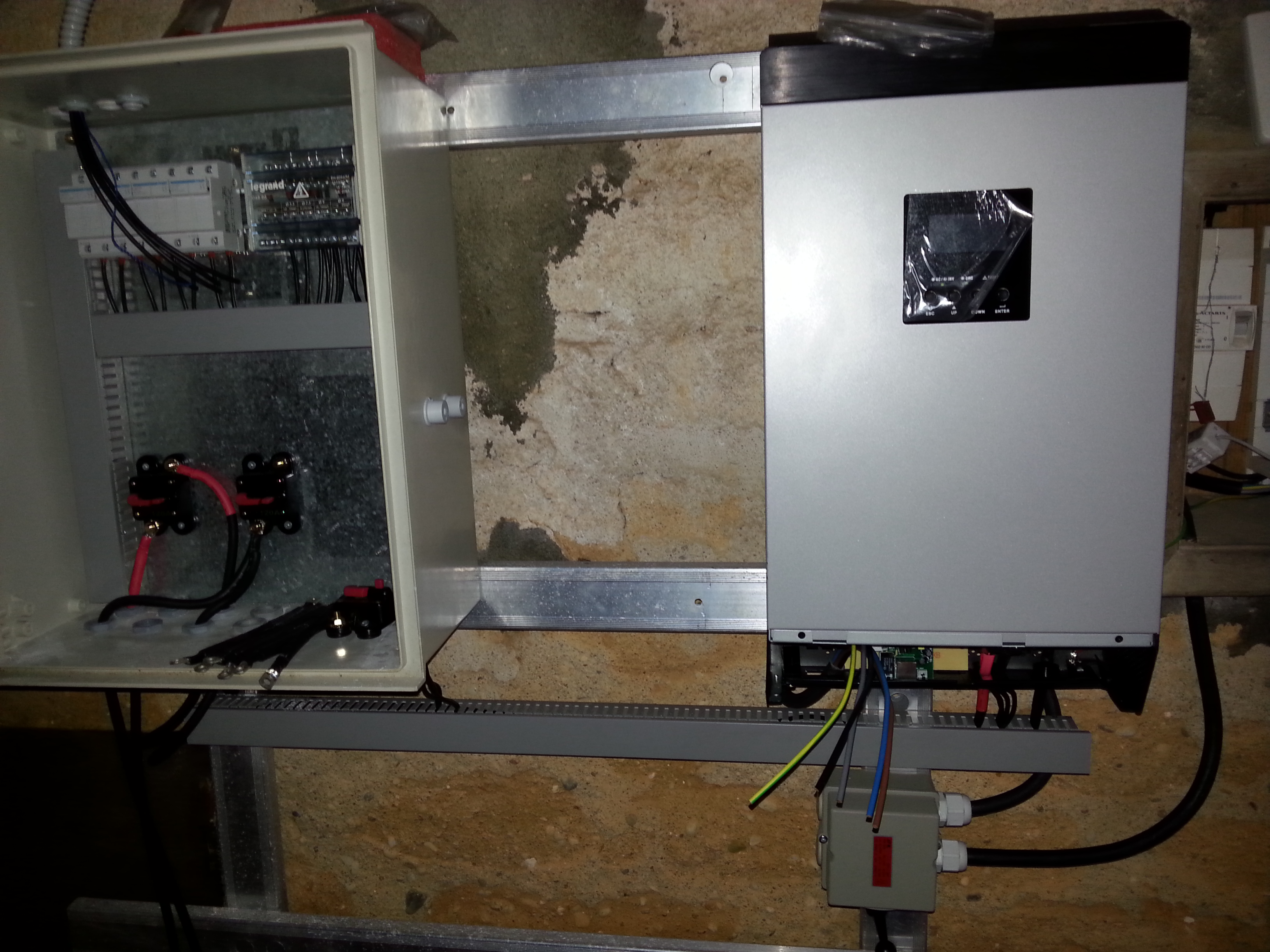

A coisa começa a ficar composta.
A maior parte das ligações dc concluidas. Falta-me só ligar os fios que vêm dos paineis. Na parte AC, falta a ligação ao quadro geral, estando já o interruptor de bypass ligado e cabos para o inversor e quadro geral, passados. No quadro geral, ainda tenho que dividir as cargas, e ligar o que pretendo ao inversor.
- 20140405_162829.jpg (1.85 MiB) Visto 5048 vezes

Re: Operação anti-"KW O assalto"
Esta a ficar bonito!
Força com isso que vem ai o sol
Sim..... está a ficar muito porreiro
Daqui a nada está a bombar.

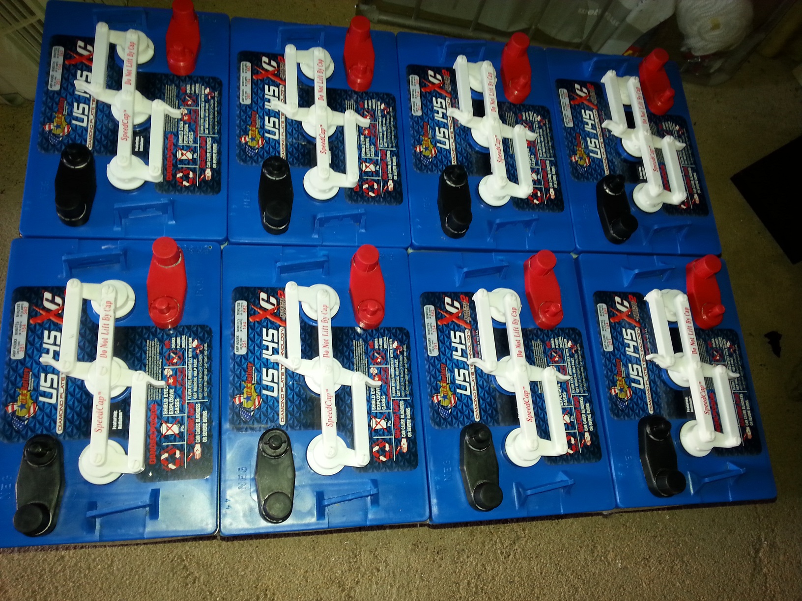

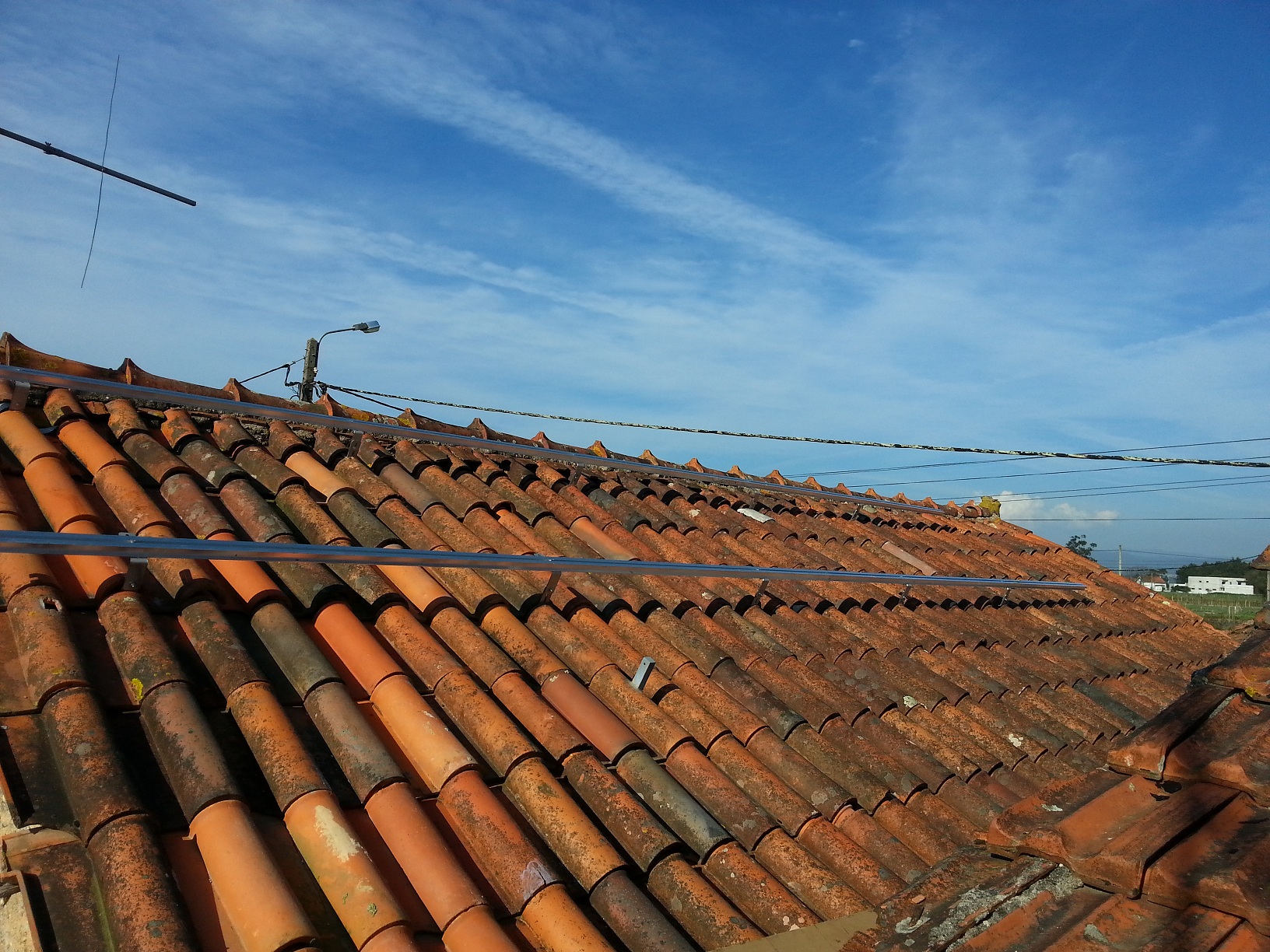

E chegaram as baterias!
- Baterias US145-XC2
- 20140408_173602_1.jpg (734.1 KiB) Visto 4913 vezes
- Estrutura pronta a levar a primeira fila de paineis.
- 20140408_173738_2.jpg (738.96 KiB) Visto 4913 vezes

Já tens um bom início, isso aos poucos vai.......
Bonitas baterias!
Até eu estou em pulgas para ver isto a funcionar....
Qual a secção de cabo que vais colocar entre baterias e conversor!
Na verdade para estas correntes nem precisa ser muito, de qualquer forma antes mais um pouco que menos.

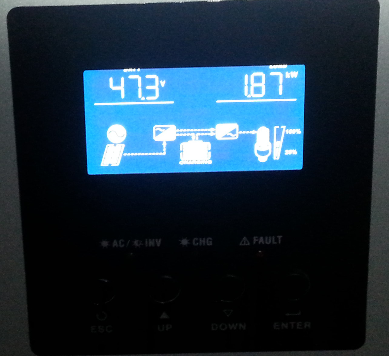

E pronto, já rola!!
A esmagadora maioria dos consumos serão abaixo dos 2KW, isso representa mais ou menos 50A. Tendo isso em consideração, coloquei cabo de 16mm2. O manual especificava 20mm2, Mas eu tenho uma certa "alergia" a lidar com cabos muito grossos. Se vir que existe algum inconveniente, basta-me duplicar a cablagem.
Como só hoje ao final do dia, configurei o carregador para estas baterias, a carga que foi feita hoje, alem de ter estado enevoado, foi por baixo das especificações das baterias.
Para já, estou a gostar do funcionamento. Havendo sobrecarga em bateria (+ de 4KW), passa automáticamente para a rede. Até aqui, tudo bem, mas depois não me estava a voltar à bateria quando a carga voltava ao normal. Reli o manual, nada. Até que fui correndo as configurações, e encontrei um parametro não mencionado no manual a 54V, coloquei a 49V, e voilá! De volta às baterias.
Em relação a eficiência. Pelo que pude medir, com um consumo de 44A a 47.5V (2.1KW), estava a debitar 2KW. Portanto, eficiência +-95%. Isto são tudo medidas feitas à pressa, mas vou postando mais resultados à medida que os for tendo.
- 20140409_191150_1.jpg (151.99 KiB) Visto 4849 vezes
Está fixe!
Haja sol!
o bypass é por relé? ou é estático?
Haja sol!
Parece que a coisa já está a bombar, muito bem....
Em relação à eficiência, dado as suas características deve ultrapassar (um pouco) os (95%) que referiste!
Quanto ao cabo, os (20mm2) que o fabricante anuncia, é uma medida ótima para este aparelho (com uma boa margem de segurança)
Agora podes ficar descansado que os (16mm2) que colocaste não vão aquecer!
Se eu tive um conversor que no seu máximo absorvia das baterias uma corrente de (300A) com um cabo de (35mm2/1,5m) para uma média de (50A/60A) do teu (16mm2) de certeza que não aquece.
Mas claro estou a falar de um cabo curto, mais comprido o caso muda de figura.
Mesmo assim eu colocaria cabo de (20)
Boas produções....
Boas produções....
A questão dos cabos, já pude fazer medições, e com cerca de 20A, tenho uma queda de 130mV. 0.13V X 20A =2.6W. Sinceramente, nem me vou preocupar muito mais com este assunto.
Sim JMLourenzo, muito bonito! Dá gosto ver a rede desligada! Consumo da casa nos 300 e tal W, e a carregar as baterias a 16A. 5 estrelas!
Em relação ao manual, tens razão. Na ultima versão, já vem a descrição do parametro 13.
