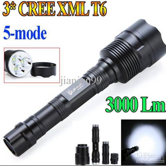

é offtopic mas é só para dizer onde utilizo as 18650 que mostrei no post anterior
- XML T6 lanterna.jpg (39.19 KiB) Visto 1605 vezes

Ainda bem que se fala das lanternas:
Ao usar vários aqueles focos potentes LED para bicicleta Cree XML-T6 alimentados com um pack de lítio 2s 2p compostos por 4 células 18650 s/ BMS c/ poucas utilizações ficaram com uma capacidade inferior a 30%. Balanceamento individual e ficaram como novos (apenas para mais uns tempos).
