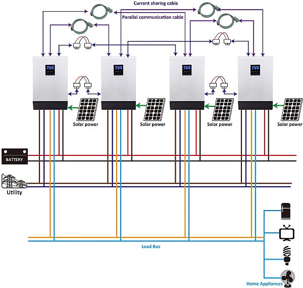

Ando cá a pensar! Para ir devagar! Como o GTI quando produz muito se "engasga", e é sempre bom ter backup em caso de corte e alguma melhoria na qualidade da energia. Da-me também possibilidade de carregar baterias a partir de outras fontes esporádicas.
Por enquanto é apenas um projecto.

Para quem anda a pensar no MKS, eis que aparece uma boa surpresa. Afinal também dão para ligar em paralelo, mediante a aplicação de um kit. Quanto custa ou como funciona ainda não tive tempo de ver bem. Mas é uma boa surpresa.

mda Escreveu:Para quem anda a pensar no MKS, eis que aparece uma boa surpresa. Afinal também dão para ligar em paralelo, mediante a aplicação de um kit. Quanto custa ou como funciona ainda não tive tempo de ver bem. Mas é uma boa surpresa.
O meu MPPsolar de 5KVA já cá mora, é a versão com ligação em paralelo. Ainda não testei, faltam-me baterias, e ainda estou à espera da estrutura para os paineis. Entretanto vou fazendo o resto das ligações.

Esse é o mais apetecível, mas 48V em baterias é bastante. Dependendo dos consumos vai andar bastante folgado, se não for o caso o facto de poder ser ligado em paralelo ajuda bastante.
Onde comprou e quanto custou? O que vai usar como banco de baterias?
