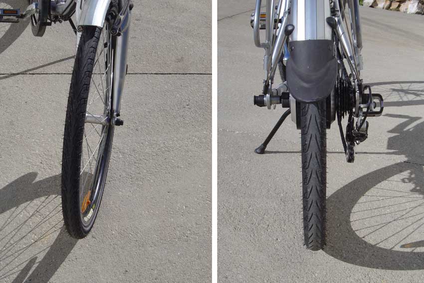

Agora com cerca de 1300 kms foi a vez de trocar os pneus. Eram os originais mas o pneu traseiro já estava muito gasto. A medida era 26x1,75.
Coloquei uns Victoria Randonneur 26x1,5 (mais estreitos) que estavam a rebolar no sótão há alguns anos.
Como também não confio muito nas camaras de ar de origem, resolvi trocar também por umas de gel que também andavam a rebolar no sótão.

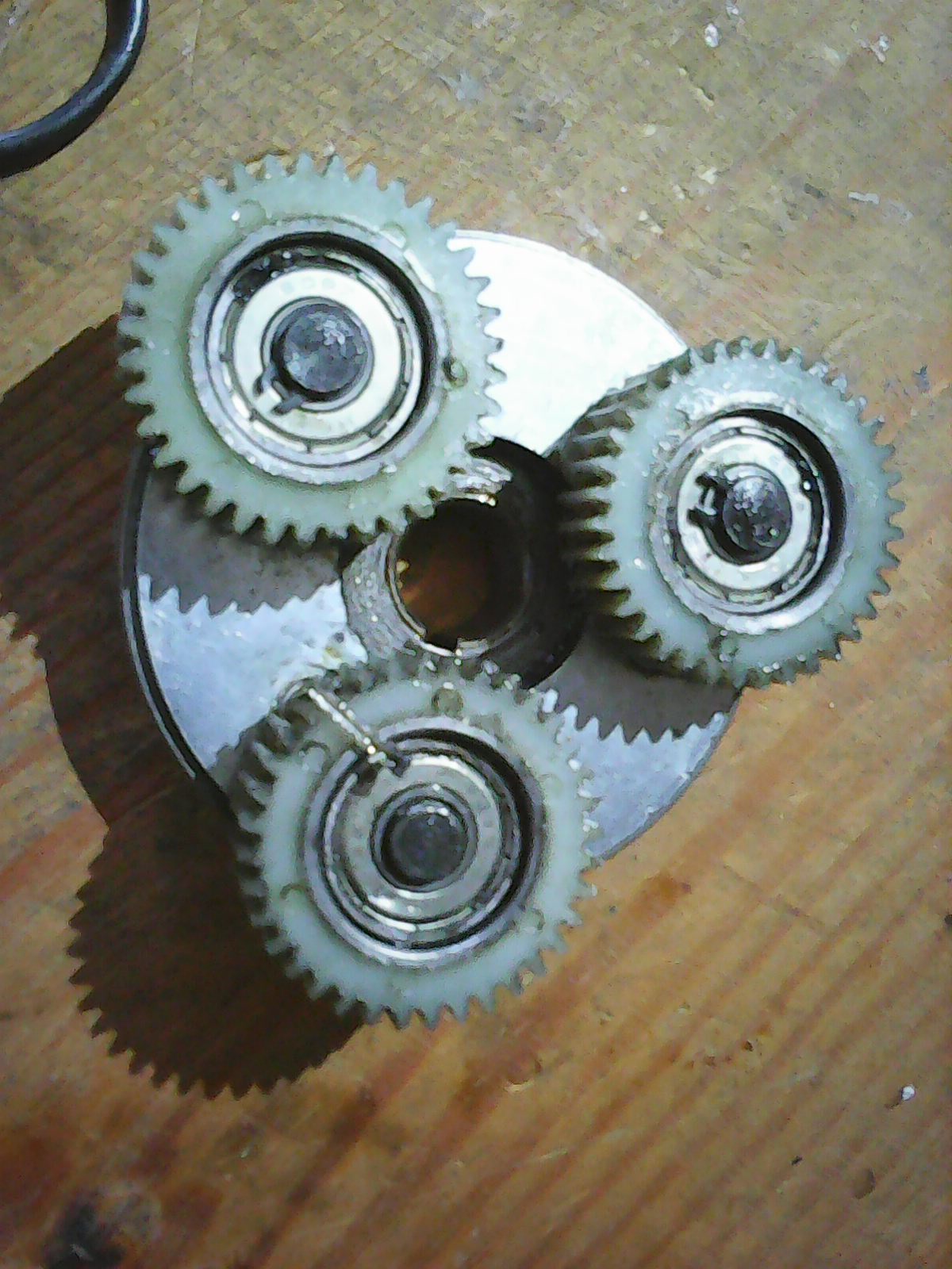

Hoje, ao fim de 3200 kms tive um problema com a bike.
A bike começou a fazer um barulho estranho vindo do motor. Parece algo a raspar ou a chocalhar.
O motor funciona, tem força, a bike anda. Mas faz um barulho estranho.
Com o motor desligado mas com a roda a girar também faz barulho, mas menos.
Estou desconfiado que seja algum rolamento ou alguma roda da planetária partida, mas ainda não tive tempo de desmontar para perceber o que se passa, nem sei se tenho ferramentas para isso, mas quando souber mais alguma coisa informo.
Nunio
Mensagens: 487
Re: Outra Bicicleta Electrica
Mensagem por Nunio »
Descobri o problema.
É mesmo uma das rodas dentadas da planetária. Tem um dente partido que estava entre as engrenagens.

infelizmente esse é um problema comum, ou parte um ou mais dentes ou embraiagem.
ao contrario das motas, nas bicicletas este tipo de material parece ser feito para não durar.

ter uma embraiagem e carretos a fazer a desmultiplicação de um motor eletrico é uma ideia com muito anos e uma excelente ideia.
o problema é os fabricantes quererem poupar uns tostões.
se fabricarem uns carretos com dentes helicoidais em metal com tratamento térmico iria durar muitooo mais e sem ruido.
mas todos os motores deste género que conheço usam carretos retos de plastico, caso existam outros não são de certeza da china.

Problema remendado.
Instalei umas rodas usadas que a SANELKIT me ofereceu por não ter novas em stock de momento.
http://www.sanelkit.com/#!__produtos/vs ... lleryv23=6
Novas custam 9,50 euros cada uma e devem ser trocadas as 3 ao mesmo tempo.

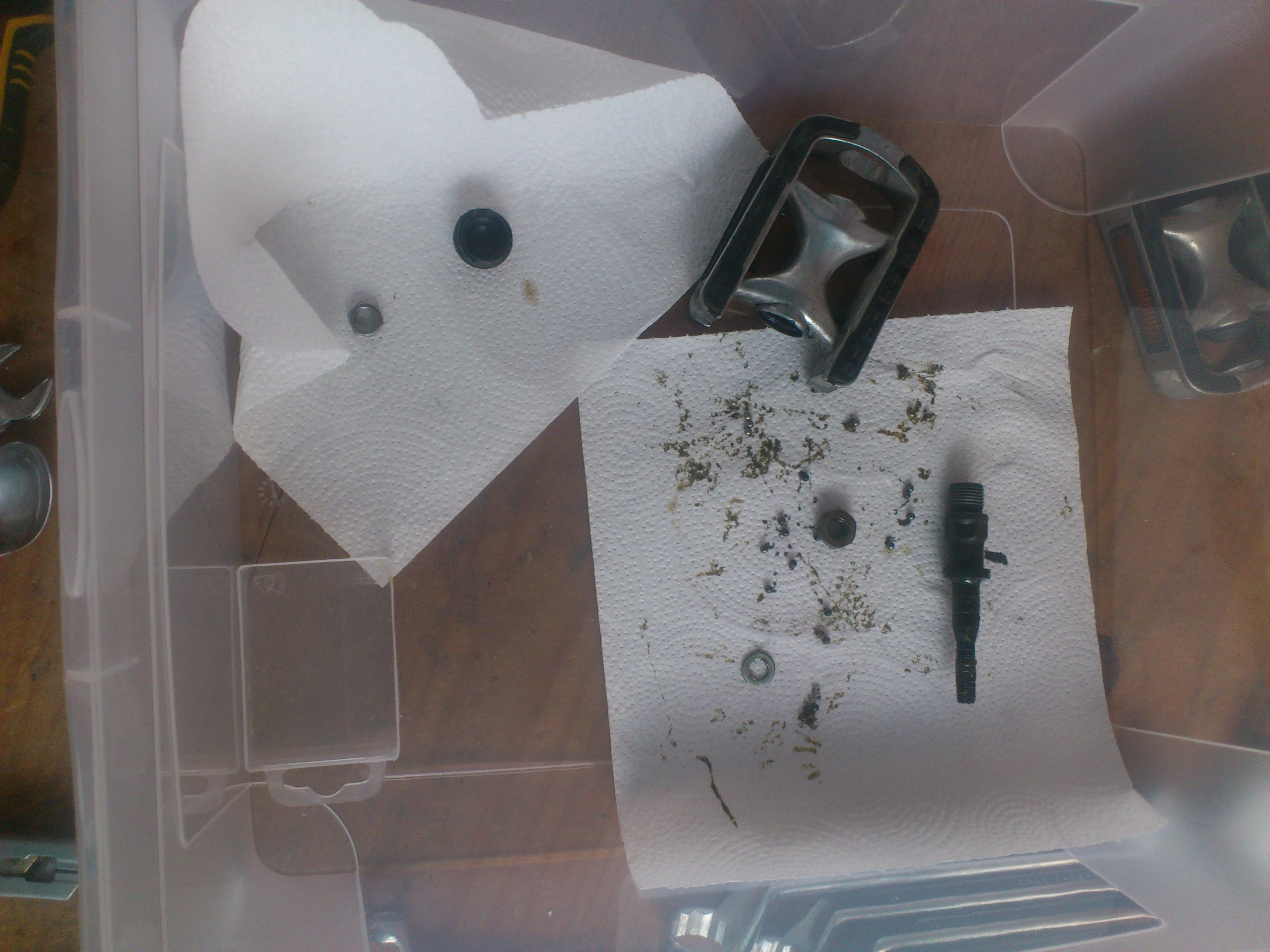

O único problema que tive com a bike entretanto foram os pedais que começaram a ficar presos, mas depois de desmontar, limpar, lubrificar e voltar a montar ficaram novos.

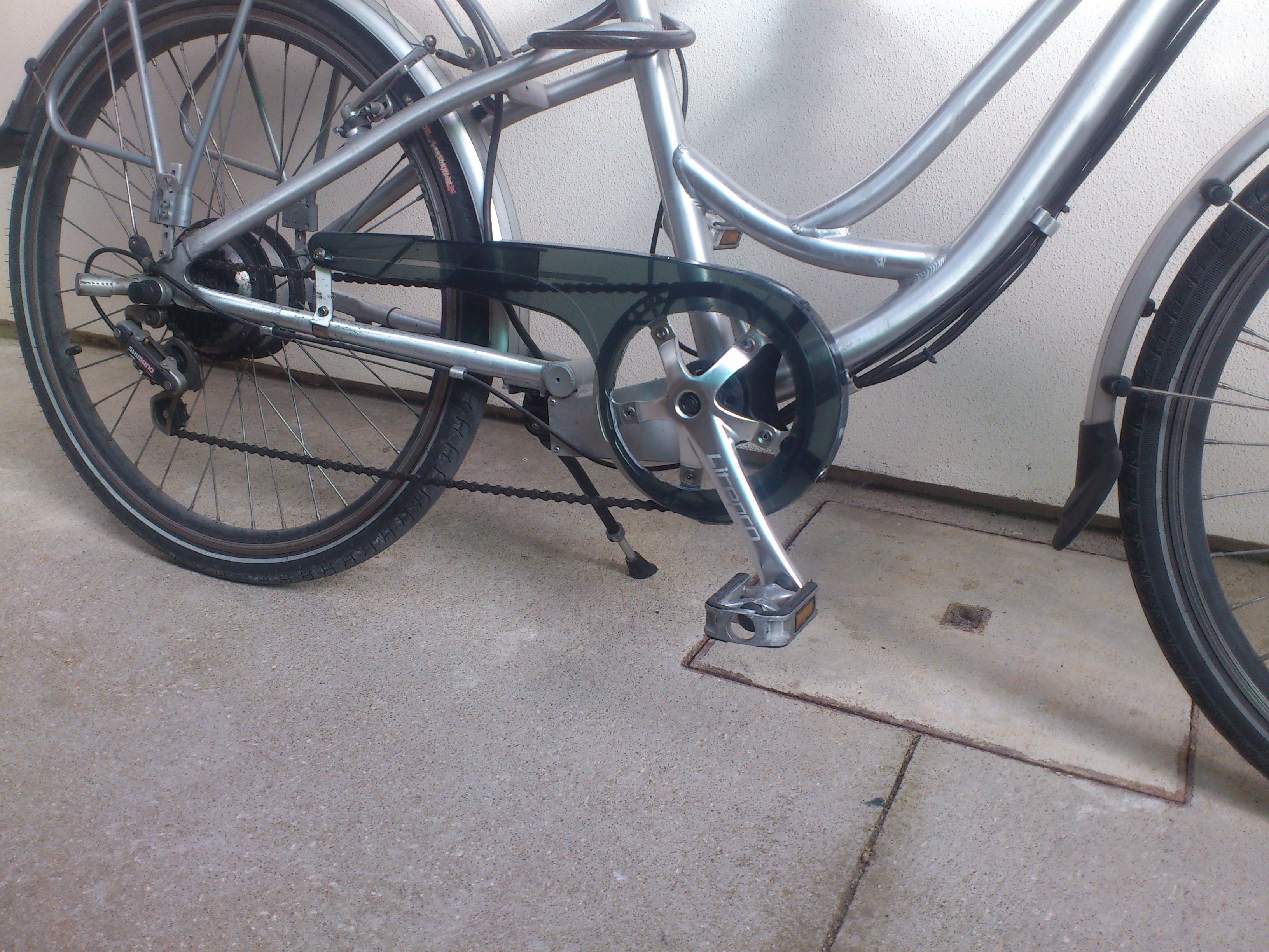

Entretanto fiz uma melhoria na bike.
A 6ª velocidade era curta para certas situações, pelo que resolvi aumentar a roda pedaleira, de maneira que as mudanças ficassem mais longas.
A 1ª nova é equivalente à 2ª antiga;
A 2ª nova é equivalente à 3ª antiga;
A 3ª nova é equivalente à 4ª antiga;
A 4ª nova é equivalente à 5ª antiga;
A 5ª nova é equivalente à 6ª antiga;
A 6ª nova é mais longa que a 6ª antiga.
Agora nos meus trajetos diários casa/trabalho apenas uso a 5ª e 6ª velocidades, mesmo em subidas com algum declive. Antes andava sempre em 6ª.
A alteração foi simples:
Troquei os crancks que é onde agarra a nova roda pedaleira. Os antigos não eram compatíveis.
Os pedais são os mesmos e apenas tive de alterar um pouco o guarda corrente. Não foi preciso acrescentar a corrente.

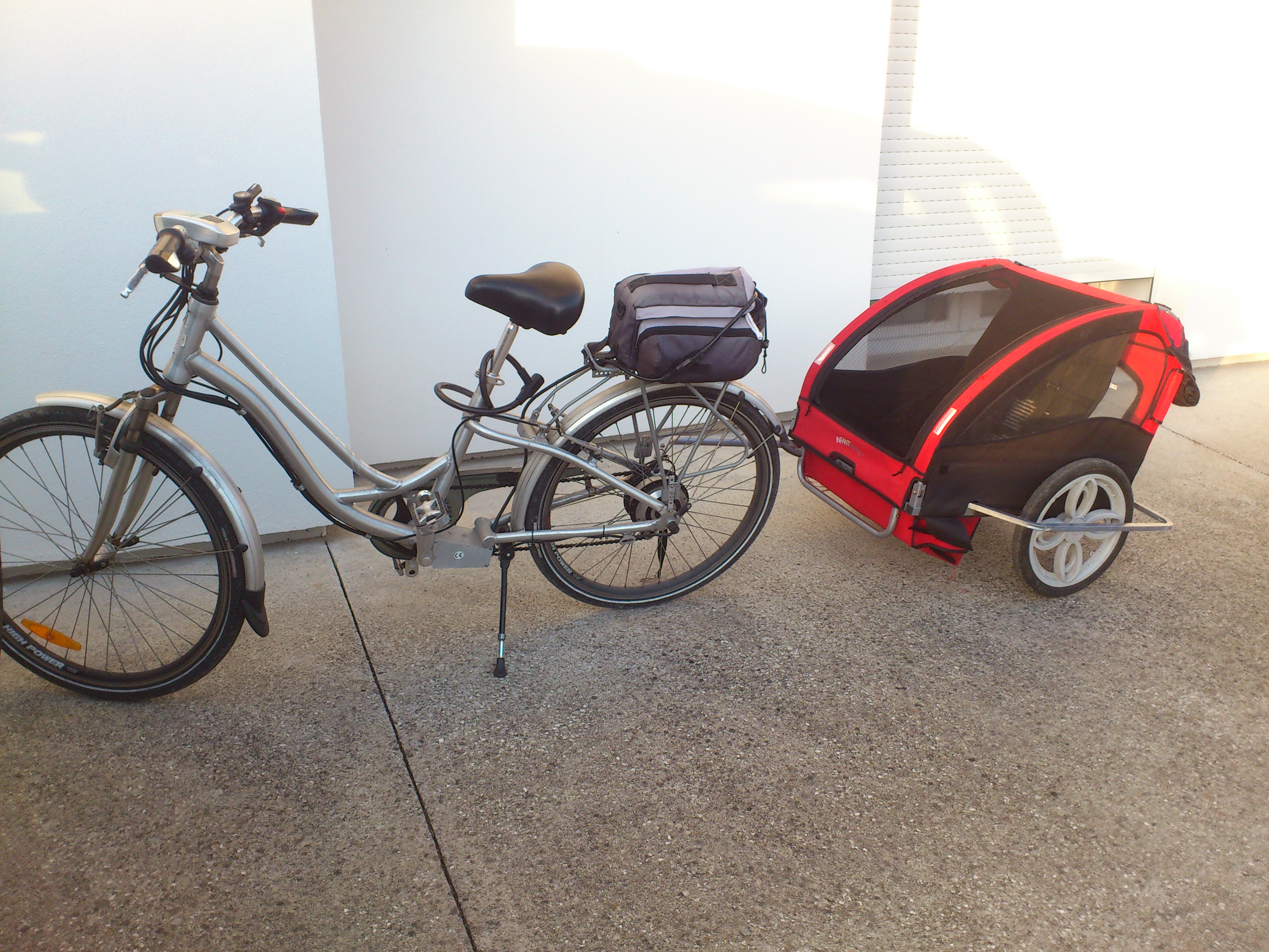

Comprei também um atrelado para a minha filhota, que tem agora 2 anos e meio.
Ela adorou...

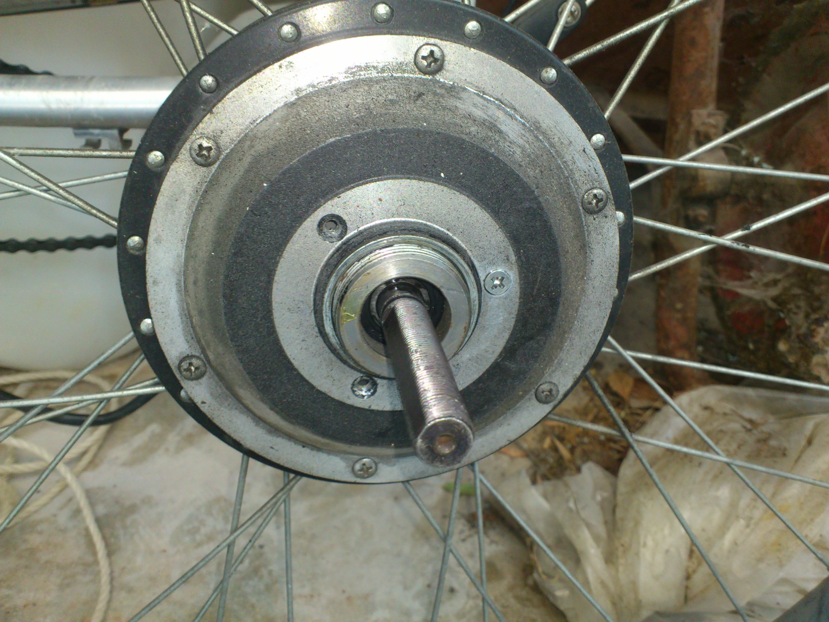

Fiz ainda uma lubrificação na engrenagem planetária do motor, uma vez que já passaram 2 anos e cerca de 2000 kms desde que foi reparada e lubrificada. E não quero voltara reparar tão cedo, de preferência nunca mais...
Não é necessário abrir o motor, mas tem de se retirar a roda traseira para remover a roda livre e assim aceder aos 3 parafusos por onde entra a massa lubrificante.
Na foto estão 2 parafusos removidos e 1 montado.
