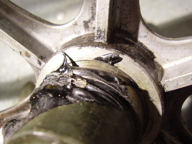

Após alguns testes de estrada, para configurar a Faisca, deparo-me com uns tantos problemas!
1º O motor dito de 5000W, que com pneu colocado, disco de travão e cabo não chega a pesar 20Kg, que me deixa desconfiado de sua potencia face aos pesos anunciados no site da Kelly, comparando com os de 4500W deles, que pesam 25Kg... A falta de peso não seria problema, muito pelo contrário, mas o que acontece é que a velocidade máxima com tensão mínima de 82v não faz com que a mota passe dos 80Km/h.
2º O motor tem os fios de cobre, para as correntes fortes, que podem facilmente chegar aos 80A, com apenas 6mm2.
Mesmo assim noto um exagerado aquecimento mesmo com correntes baixas, o que me leva a crer que o cobre possa ser falsificado!
3º O motor ao final de uns 14 testes de 2km cada (na minha rua), mesmo com as correntes reduzidas quase ao maximo, para evitar o aquecimento (pois sei que os percursos de seu dono serão longos e frequentes), fizeram com que o eixo do motor desandasse na parte de dentro, acabando por vir a curtar os fios grossos e os finos dos sensores hall, no ultimo teste, já este feito pelo Markito, para ver se estava tudo bem, e se poderia levar assim a mota nova para casa!
Ficam algumas fotos...
- Aqui dá para ver alguns dos enrolamentos da bobine quebrados pelo curto circuito com a massa!
- P8180101.JPG (142.74 KiB) Visto 5173 vezes
- aqui nota-se no cola-e-veda as partes no eixo que se separaram e desandaram entre si!
- P8180104.JPG (140.85 KiB) Visto 5173 vezes
- Motor com os fios enrolados no eixo... deve ter rodado uma volta e meia... foi até partir os fios todos!
- P8180085.JPG (138.85 KiB) Visto 5173 vezes

- Mensagens: 2374
Re: Diario de bordo da Faisca Negra - 8KWh
Que sucata de motor!
Se for para comprar outro, aproveitem e comprem de 10 kW que a moto merece.
Tá aí um belo serviço
Este cabo é um pouco fino para esta corrente !
Não percebo estes fabricantes ... este motor não tem esta potência, nem aqui nem na china...

- Mensagens: 3152
Cada caso é um caso, e neste caso os fios de 6mm2 até poderia ser o suficiente para os 5000W (com os 80V), mas não será bem só isso realmente...visitante2 Escreveu:...Agora entendes quando eu digo 5000 w de pico ? :-S
É muito fácil produzir na China, pois não são obrigados a tantos critérios de qualidade e de segurança. A responsabilidade é diminuída e qualquer um pode imprimir os 5000W num motor de potencia inferior.
Depois de muito bem analisar este motor, cheguei á conclusão de que ele foi construído para "força" , e não para "velocidade", conforme os motores das Predatores 5000W. Digo isto por já ter verificado que o motor da minha e-max também não era motor de velocidade, e em tudo se parece com este.
Até no simples pormenor da colocação dos sensores hall, que tantas dores de cabeça me deram quando necessitei de substituir os da e-max, e agora verifico que o sensor do meio está virado ao contrário, tendo eu chegado a pensar que os de origem fossem de dois tipos diferentes, para que pudesse assim funcionar normalmente. O que é certo, é que tinha pedido ajuda aos mais entendidos na matéria e nenhum deles sabia a simples resposta!
Os motores de "força", na minha opinião, são motores que têm um rendimento máximo a cerca de 80% da rotação máxima, que mesmo assim não é muito elevada (aproximadamente 1 km/h por cada volt), mas que não são muito eficientes a muito baixas rotações e nem a máximas.
Recomendo sempre motores de "velocidade" para este tipo de trabalho, nas viaturas de duas rodas. Daí a má escolha do fabricante na colocação deste motor nesta mota.
RJSC, penso não existir motores/roda para motas com potencias superiores a 6000W, ou pelo menos acho dificil de os adquirir, mas era realmente uma boa solução um de 10KW!
Em relação aos meus azares, realmente tenho tido muitos, mas é em parte por me dar a grandes desafios. O importante nisto tudo é aprendermos e transmitirmos a outros para que não façam os mesmos erros. Só assim poderemos progredir como comunidade.
