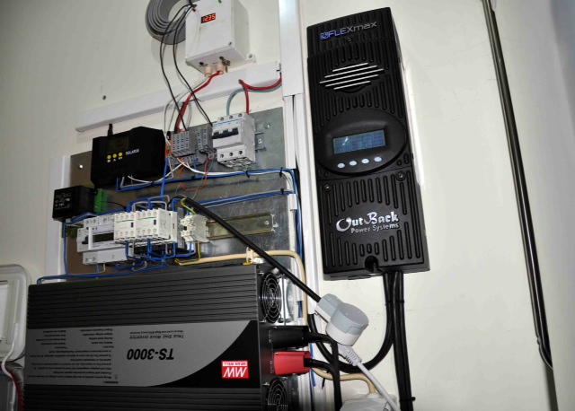

Quadro elétrico em construção. quase terminado!
- Mensagens: 4093
Re: Quadro elétrico em construção. quase terminado!
Olha esses cabos que vão o inversor em DC de quantos mm são ?
Parecem meio finos .
vivavisitante2 Escreveu:Olha esses cabos que vão o inversor em DC de quantos mm são ?
sao de 35mm daqueles bem duros de dobrar
Ah
Eu no meu a dias só com 100A de consumo ja vi os cabos do inversor a começar a ficar morninhos lol
Esse inversor é que parece que tem mesmo power
visitante2 Escreveu:Ah![]()
ainda nao tive oportunidade de presenciar aquecimento nos meus, nao tenho muitas maquinas potentes a consumir. um dia destes o aspirador de 1600w esteve ligado uns 20 minutos e ao mesmo tempo com o frigorifico e arca e nao senti aquecer os cabos, nesse momento o pico de consumo baixou imenso a percentagem de carga das baterias, o inversor ja apitava indicando no led battery low e tinha os coolers a bombarem imenso fui apalpar a temperatura e nao senti calor nos cabos.
nao sei qual era o meu consumo em Amperes naquele momento.
- Mensagens: 4093
Pois mas esses cabos tem mais mm que os meus
estes cabos tem 10mm de espessura se medir com uma regua, e nao entendo como eles chamam a isto cabo de 35mm, os terminais que la estao tem realmente inscrito 35 mm.visitante2 Escreveu:Pois mas esses cabos tem mais mm que os meus
sei qeu estes mais grossos do qeu os cabos das baterias deste video,..pelo menos da-me essa impressao.
http://www.youtube.com/watch?v=djoIIUQpCqk
Boas,anjomag Escreveu:estes cabos tem 10mm de espessura se medir com uma regua, e nao entendo como eles chamam a isto cabo de 35mm, os terminais que la estao tem realmente inscrito 35 mm.visitante2 Escreveu:Pois mas esses cabos tem mais mm que os meus
os 35mm referm-se á área do corte do cabo(secção) por isso é em mm2
ao cortar o cabo fica com um circulo correto ? depois se calcular a área desse circulo tem a secção do cabo.
Pois! Uma coincidência parecida de mandares uma pm a perguntar pelo meu inversor, exatamente no dia que ele avariou! Para ser mais exato, poucas horas depois.
São coincidência.....
Bem! Para quem anda a brincar, nada mal!! Primeiro um inversor destes, um conversor como o outback, sim senhor.....
Fizeste muito bem em teres optado por este controlador! E a mesma coisa que teres aumentando teu campo solar, pois vai trazer um bom ganho ao teu sistema.
Ora! Um exemplo! Se tens painéis de 12v/10a, que vamos colocar por base com 20v/10a, 20x10:200w.
Se colocares estes 200w, ligados ao conversor, com uma carga de carregamento 14v, logo 14x10a:140w.
Nesta conversão temos uma perda de potência de 60watts, resultado da menor diferença de potencial inicial de 6v, que o conversor mppt vai compensar com a amplificação na corrente, e o resultado final, lá temos novamente os 200 watts iniciais.
Por isto o ideal mesmo, é ter um controlador MPPT, e neste segmento o outback é muito bom, pois ele tem uns grandes Indutores/capacitores, resultando uma grande amplificação na corrente, mesmo colocando mais painéis em série, ele vai sempre buscar a máxima potência, vai é aquecer mais.
No que refere aos cabos, as espessuras dos mesmos variam muito de fabricante para fabricante! Podes estar a falar com um tipo que tem cabos de 35mm2, e ele ter os cabos muito mais finos que os teus!
No meu caso já comprei cabos a fabricantes diferentes que fazem uma enorme diferença, tenho cabos de 50mm2 com a mesma espessura de outros de 35mm2. E se alguém tem alguma dúvida, posso provar isso! O próprio revestimento tb muda, uns toleram mais temperaturas que os outros, convém comprar cabos de qualidade!
Depois quero ver isto tudo montado, parabéns pela compra....
Abraço.
Agora ja nao há queixas, tirando uns pequenos ajustes, ja esta tudo no lugar!
- image.jpg (102.02 KiB) Visto 4429 vezes
Muito bem!! material de qualidade...
e potencia em paineis daqueles a sério quanto tens?? ainda não disseste á malta nem colocaste uma foto!!!
Já tinha referido atras que ainda so tenho 440w em painéis e 540ah de baterias, ... sei que é pouco para o inverno
mas para já foi o que se arranjou.
O mais difícil acho que ja esta, mais tarde faz-se um upgradezito
Esse TS-3000 vai apanhar uma moca que eu vou-te contar
está de cabeça para baixo
Bem fora de brincadeiras, está ai algo já considerado notável sim senhora, mas como tu não tens paciência erraste não teres esperado a tal semana e tinhas um inversor de 24V mas deixa que mais dia menos dia tens esse arrumado e metes um de 24V, e olha que não vai tardar muito
ola amigo td bem?
pois é o gajo ficou de pernas para o ar
nao teve alternativa, ficou com o rabinho mais perto da bateria.
mudar para 24 sera dificil, so se o pedro lima me enviar um à troca deste sem tempos de espera, mas acho dificil isso poder vir a acontecer. Entao vai ter de ficar nos 12v e até nem tem estado muito mal até agora.
cumps
cumps
