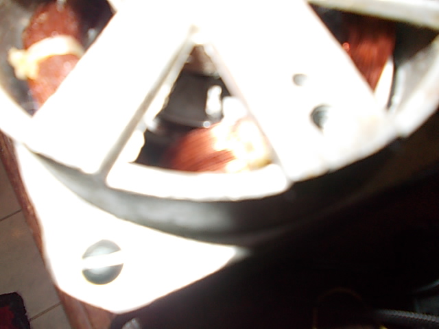

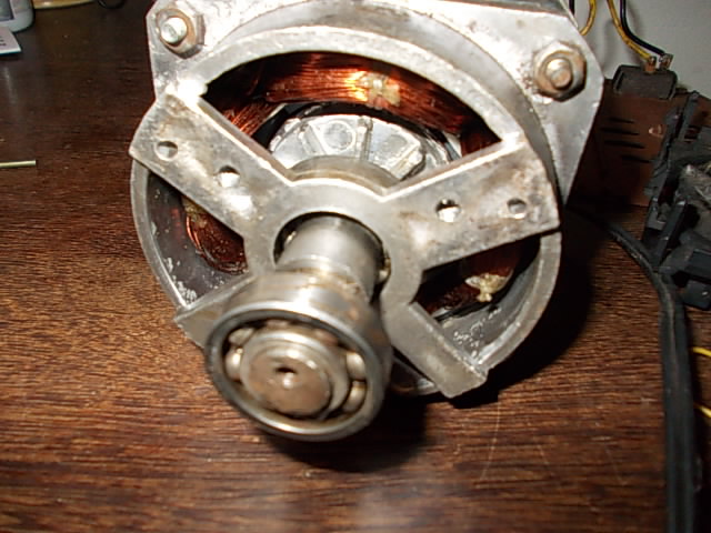

realmente Njay nao funciona, mais estou pensando em modificar algum motor tipo maquina de lavar. Emanuel Couto arrumei um motor assincrono, mais nao sei como fazer a ligaçao... os fios sao 4: azul, laranja, branco e amarelo
Re: gerador para uma bomba 12v 5A
Que tipo de motor é este!
É mesmo assíncrono?
É assíncrono trifásico, monofásico ?

acredito q seja sim pois nao tem escovas e o eixo o estator é de um tipo de aluminium... achei ele em um nebulizador antigo q tinha guardado aki ele é 110v e 220v

ele nao usa capacitor
achei ele em um (nebulizador) antigo
O que é isso?
O rotor deste motor, é de imanes permanentes! Ou é electroímanes?
(Este motor deve ser síncrono).

Emanuel Couto Escreveu:O rotor deste motor, é de imanes permanentes! Ou é electroímanes?
electroímanes
