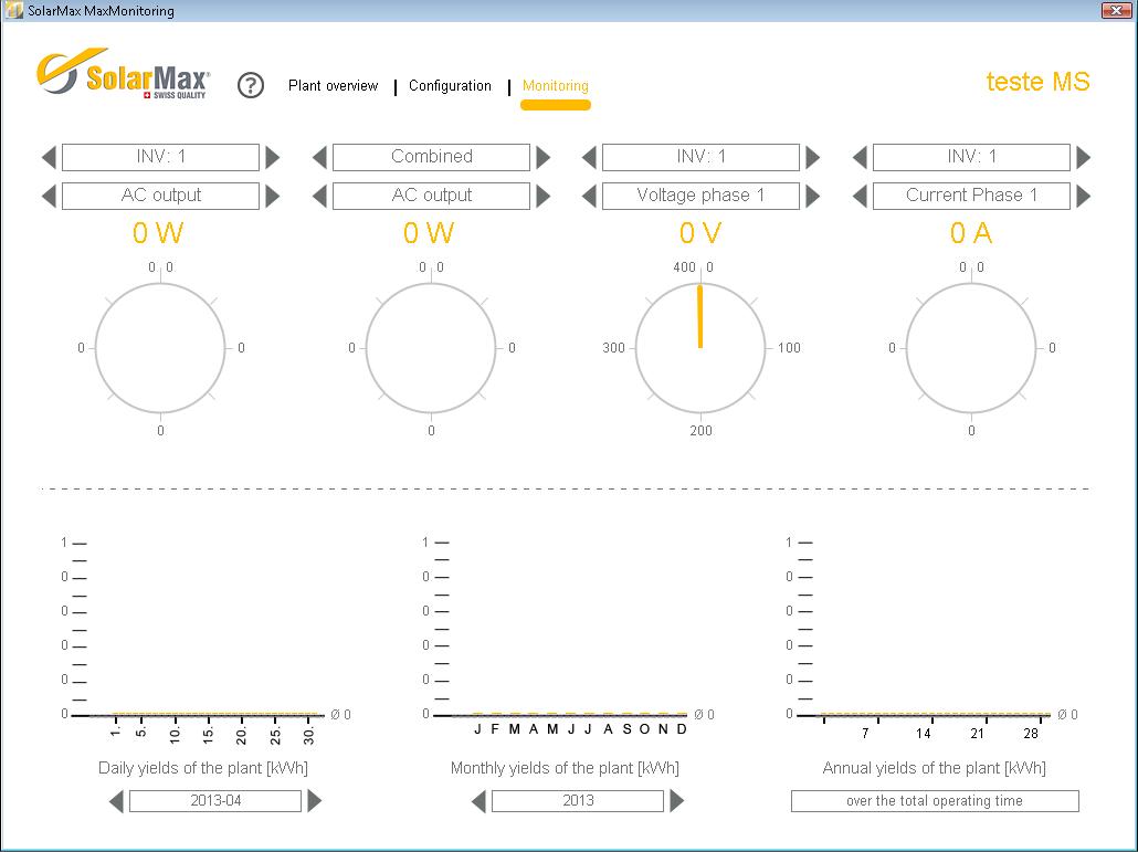

Bem, já consegui por o "rapaz" (SolarMax 4200 S) a responder na rede. Estou um bocado desapontado porque tem uma ligação apenas de 10 mbits, mas tudo bem, não deve ser por ai.
Um problema que notei, depois de estar a pingar constantemente (ping xxx -t), quando tento aceder com Internet Explorer tipo http://192.x.x.x:12345 basicamente deixa de responder, e depois só volta a responder desligando e voltando a ligar. Não muito normal acho eu.
Já consegui também correr o MaxMonitoring, mas como é que depois acedemos a estes dados?

Viva,
O solarmax não possui webserver, logo não lhe responde por http. O endereço 12345 é o endereço de barramento e não uma porta web.
Alerto ainda que só são guardados os dados gerais diários, a função de logger (x em x minutos) têm de ser feita por um equipamento externo (PC ou Datalogger Solar).
Se precisar de ajuda para efectuar a configuração do logger, apite por mensagem privada que eu dou uma mãozinha remotamente.
Cmps,

não te preocupes com os 10mbits , é mais do quec suficiente, como o JDuarte diz e muito bem ,o solarmax não tem webserver , por isso não se consegue aceder por HTTP , só podes aceder aos dados durante o dia quando o inversor está em produção, durante o dia tens acesso a produção online , e também a todos os registos que estão no inversor relativos ao mes ao ano e registo total , que no teu caso ainda estão vazios , atencão é importante que o ip do inversor esteja fora da range de DHCP do teu router ou pelo menos esteja reservado na range , porque o Solarmax não tem suporte de DHCP, e claro só consegues aceder aos dados atraves das aplicações da solarmax, Já agora configura o ID do inversor como 1 , é mais rapido a detectar

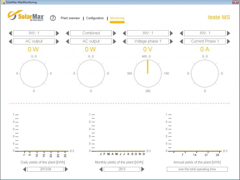

Podes ver os dados nesta janela do maxmonitoring , a questao é esta: o maxmonitoring ja detectou o inversor?, não te esqueças que tens que configurar o ip a porta e o id do inversor no software

Sim, já detectou, é esse mesmo ecran que vi. Mas algumas vezes parece que perdia a ligação, por isso se calhar tens razão, em vez de 201 vou mudar para 1.

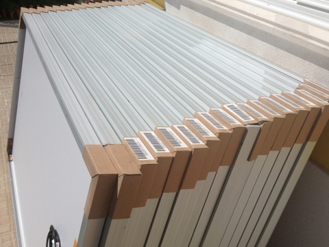

a palete dos paineis

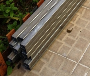

o ferro para os triangulos

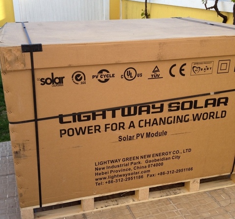

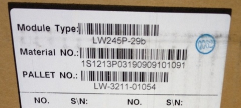

informação dos paineis

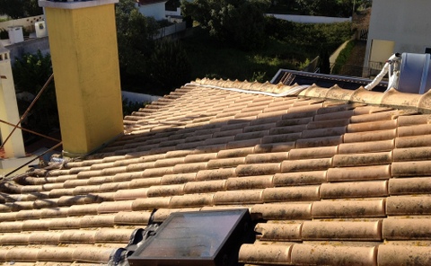

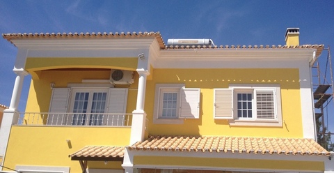

vista de sul
vista de sul

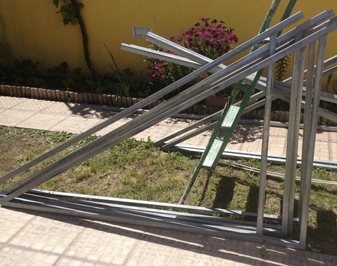

triangulos feitos no local

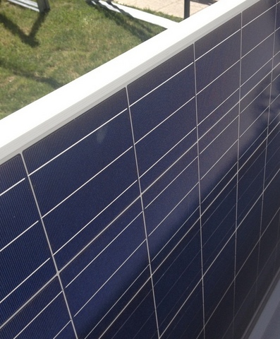

paineis
paineis
