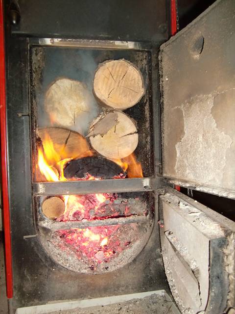

Preparada para mais uma noite bem fria.
Há-de durar até de manhã.
- Caldeira cheia.JPG (50.22 KiB) Visto 35592 vezes
- Est Meteor..JPG (51.1 KiB) Visto 35592 vezes
sugarstorm
- Mensagens: 971
Re: Facody XAR 40 c/ retorno pre-aquecido Aq centr. + AQS
pnunes,
Isso é mesmo muita lenha!!!
Tens uma ideia de quantos kgs gastas por dia?
Ter uma caldeira a lenha vale a pena se houver acesso a lenha grátis (ou só pelo valor do corte).
Se for para pagar pela lenha, mais vale a pellets!!!

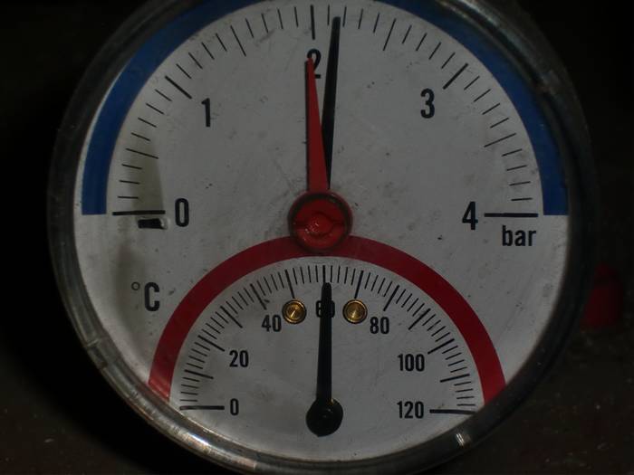

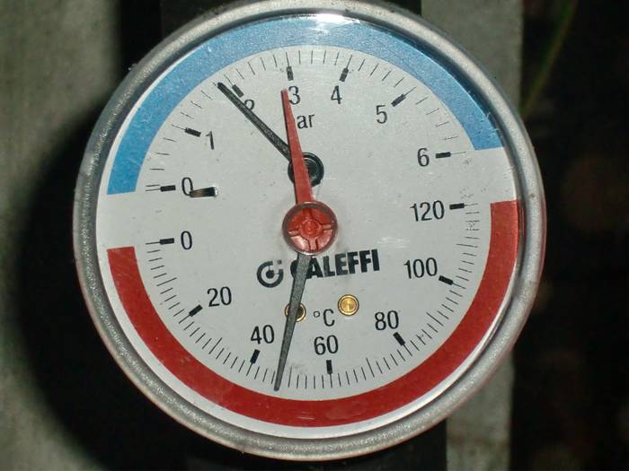

Como vão as vossas caldeiras??
tá frio por isso nada melhor queimar uma lenha para aquecer!!!
lembrei-me de falar um pouco mais concretamente acerca do retorno da agua pré aquecido,
dependendo do modo como está a funcionar (ou com a goela aberta ou em modo economico) pode variar logicamente a temperatura do retorno da água, no momento já estava a funcionar pelo menos a 8 horas.
Deixo ficar aqui um exemplo do que estava a acontecer, resumindo estará a recuperar cerca de 9ºC relativamente ao retorno dos radiadores e dos termoacumuladores.
- Saida a 60ºc.JPG (29.34 KiB) Visto 34698 vezes
- Retorno antes de pre aquecido 48ºc.JPG (43.86 KiB) Visto 34698 vezes
- Retorno depois de pre aquecido-entrada 57ºc.JPG (31.03 KiB) Visto 34698 vezes
- Mensagens: 914
Eu também tenho um pré-aquecimento assim na chaminé da minha caldeira a pellets.pnunes Escreveu:Como vão as vossas caldeiras??
Só consigo que o retorno recupere 1ºC.
- Mensagens: 3322
- Localização: Região norte
Viva Celestino,
Mas a pellets as perdas no cano de exaustão são menores, por isso é natural que só consigas isso, mesmo assim já é bom.
O cano do meu pré aquecimento tem cerca de 1 metro de altura num tubo de 160 acho eu, o normal é andar entre 4 a 6 graus de aproveitamento.
Tambem estou a melhorar o isolamento deste e o sistema esta instalado numa zona em que a temperatura esta sempre a rondar um valor superior a 25 graus.
Acaba por ajudar e tambem vai fazendo com que a lenha se mantenha sempre com baixa humidade.
- Mensagens: 914
O cano do meu tem 90cm de altura num tubo de 100mm e está isolado.pnunes Escreveu:Viva Celestino,
O panorama é este:
Retorno antes pré-aquecimento
Retorno depois pré-aquecimento
Saída caldeira
Os ponteiros foram aferidos e calibrados com o sensor da caldeira, com a água a 20ºC e a bomba circuladora a funcionar.
Será que a temperaturas mais elevadas essa calibragem se mantém?
Com o meu resultado também se demonstra a eficiência da minha caldeira uma vez que o calor desperdiçado para fora pela chaminé já pouco faz.
Última edição por Celestino em domingo dez 22, 2013 5:36 pm, editado 1 vez no total.
- Mensagens: 914
As leituras que apresentei são com a bomba circuladora na sua velocidade máxima.
É assim que ela está parametrizada sempre. Se fosse noutra velocidade, penso que tudo se alteraria.
Em que velocidade trabalha a sua bomba circuladora para os resultados que apresentou pnunes?
- Mensagens: 3322
A bomba esta no ponto intremedio, no entanto penso que nao trará grande influencia para o caso,
digo isto porque ja fiz alguns ensaios e cheguei a conclusao que se a agua circular mais devagar aquece mais na caldeira e no cano mas tambem arrefece mais rápido nos radiadores.
Se circular mais rápido aquece menos na caldeira e no cano mas tambem arrefece menos nos radiadores.

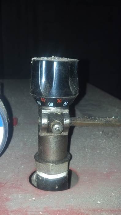

Então e como vai o vosso inverno???
lembrei vir cá falar nisto porque acabei de carregar a minha para mais uma noite de frio lá fora e quentinho cá dentro...
entretanto lá vou ter que trocar o borralhador de suporte da lenha, mais um devorado pelo fogo, e o tirante de entrada de ar parece que tem uma cabeça de cera e já se baralha um pouco a controlar as temperaturas.
- este já deu o que tinha para dar
- borralh.jpg (39.86 KiB) Visto 33998 vezes
- durante muitos anos cumpriu a sua função: regulara temperatura da agua
- velho tirante.jpg (24.13 KiB) Visto 33998 vezes
- á espera de instalação
- novo tirante.jpg (30.47 KiB) Visto 33998 vezes
