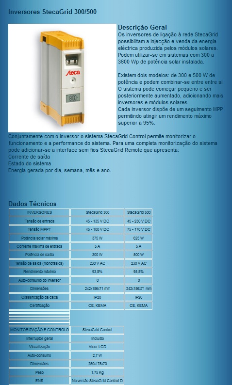

Quanto ao inversor eu aconcelho um destes StecaGrid 300/500.
Fabrico europeu que respeita as normas de segurança europeias - cuidado ao comprar inversores chineses que aquecem facilmente e são ruidosos.
Dados Técnicos
tive a ver as carateristicas do inversor que disseste
de facto tem uma eficiencia muito boa 95%, mas para ter eficiencia maxima preciso ter 106v na entrada do inversor. e a voltagem minima que aceita é de 45v.
este pode ser um bom inversor para um futuro upgrade, mas para já não sei bem se vou investir nele.
já agora encontrei a venda aqui.
http://ecovia.pt/product.php?id_product=158
se alguem souber de mais algum que venda em portugal e de preferencia mais barato...
