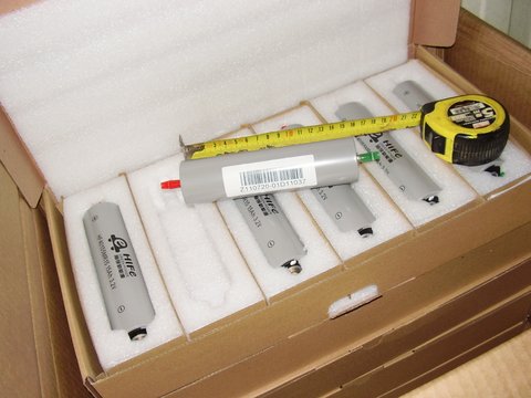

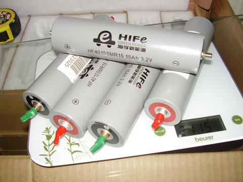

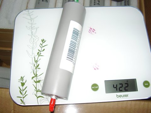

Acabadinhas de chegar as baterias. Vou colocar 75 ah de baterias, que penso que serão suficientes para utilizar no percurso que pretendo fazer. A ver vamos...
Jorge, pormenores acerca disto, como serão colocadas e características destas baterias.
- P8050039.JPG (42.6 KiB) Visto 5201 vezes
- P8050026.JPG (33.8 KiB) Visto 5201 vezes
- P8050024.JPG (40.88 KiB) Visto 5201 vezes

Suas especificações: http://www.ev-power.eu/docs/pdf/GWL-LFC ... C015Ah.pdf
Serão 120 unidades, 24 (paralelos de 5) em série.
Peso total do pack de litio 50 Kg, contra os 92 Kg das originais de chumbo gel. E muito menos volume também!

Existe uma grande vantagem por se ter mais Amperes!
As baterias nunca serão tão castigadas, tanto em cargas como em descargas, aumentando-lhe assim o seu tempo de vida.
Poder-se-á fazer carregamentos com muito mais potencia, diminuindo assim o tempo de carga por km a percorrer.
Tem-se sempre muito mais capacidade disponivel, para os imprevistos, que estão sempre a acontecer.
Faz-se normalmente descargas de inferior percentagem (relativamente à capacidade total).
Maior o tempo de vida util.
Menor preocupação com autonomia.
Maior confiança transmitida para quem não conhece este modo de mobilidade.
Etc.,...
Eu por exemplo, com 4352W de baterias, para um motor de 2000W e um carregador de 450W (o de origem), nunca coloco em esforço as baterias. Tendo como descarga nominal 0,5C e em carga 0,1C.
Também faço na maior parte das vezes descargas inferiores a 50%.
Com um pouco de sorte chegarei às 5000 recargas ou 250 mil Km (em 7 meses já fiz 14 mil km). Poderei ter baterias por uns 10 anos, sempre a andar bem!
Etc.,...

Antes de mais, parabéns ao Ogadiv pelo upgrade e ao Jorge pelo acompanhamento e iniciativa ao colaborar nestes projectos.
Vejo muitas vantagens nas células escolhidas para poucas desvantagens face às commumente mais utilizadas (tipo Winston/Thundersky).
Gostaria de ver debatidas as poucas desvantagens que encontrei no que concerne à sua relevância para esta conversão.
Assim, temos como vantagens importantes:
-peso;
-volume;
-corrente óptima de descarga (1c Vs 0,5c);
-flexibilidade na colocação/arrumação.
Desvantagens:
-temperatura máxima de operação contínua (55°C vs 80ºC).
Num país como o nosso, onde as temperaturas ambiente conseguem atingir valores relativamente elevados, poderá este ser um factor a ter em conta? A adaptação de uma ventoinha (por exemplo) será suficiente para manter as células a uma temperatura mais baixa?
-corrente máxima de descarga 3c durante 5 min vs 15 min. Poderá esta característica ser relevante quando por exemplo é efectuada uma condução a fundo durante um período de tempo alargado (por exemplo, à velocidade máxima numa auto-estrada)?
Cumprimentos e continuação de bom trabalho.

Da experiencia que tenho posso adiantar que para as motos até 5kw não vejo problemas de temperatura pois o aquecimento é minimo, relativamente á corrente máxima de descarga de 3C depende sempre da capacidade de baterias instaladas, ou seja por exemplo uma de 5kw consome um máximo aproximado de 120Amp, ou seja o problema dos 3C aparece quando a capacidade instalada é igual a 40Amp, assim com capacidades instaladas de +60Amp em que os 3C são 180Amp, não me parece tb que exista problemas.
Uma nota adicional a corrente máxima não é atingida na velocidade máxima, mas sim quando se está a arrancar/subir uma subida.
