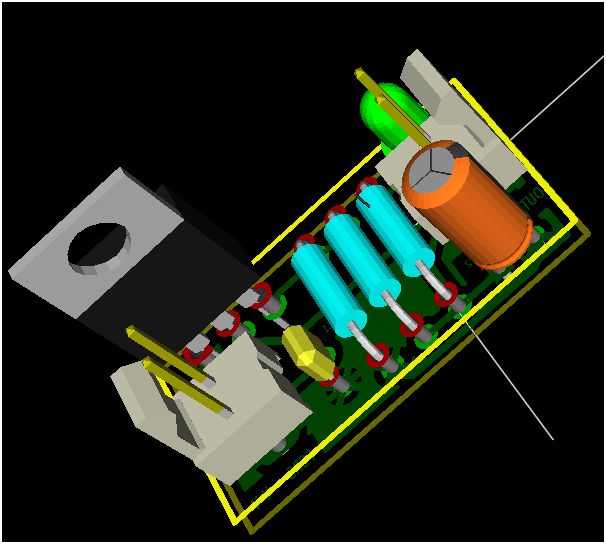

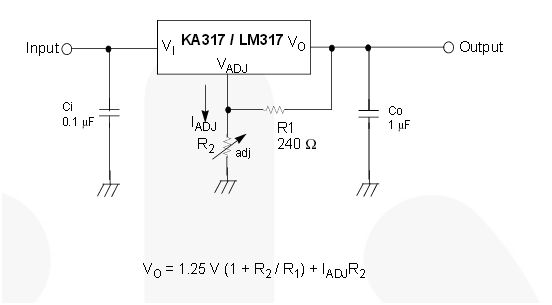

Olá, a pilha comprei na radipeças em Almada, não sei onde poderás encontrar, mas acredito que qualquer loja de componentes de electrónica tenha para venda.
A vantagem do conversor é seres tu a fazê-lo, se pagares a alguém fica-te mais caro do que cumprir as regras.
Sei que ele utilizou o LM317, regulado para 3.6V.
- Fica assim com o led verde incluido
- conversorPCB.JPG (56.04 KiB) Visto 8890 vezes
- conversor.JPG (22.43 KiB) Visto 8896 vezes

Por menos de 3€ no ebay arranjas um regulador comutado:
http://www.ebay.com/itm/DC-DC-Buck-Conv ... 4622060fe8
Com o LM317 vais ter uma eficiência de 30%, pois em vez de converter a potência, o lm317 que é um regulador linear dissipa toda a redução de tensão em calor.
