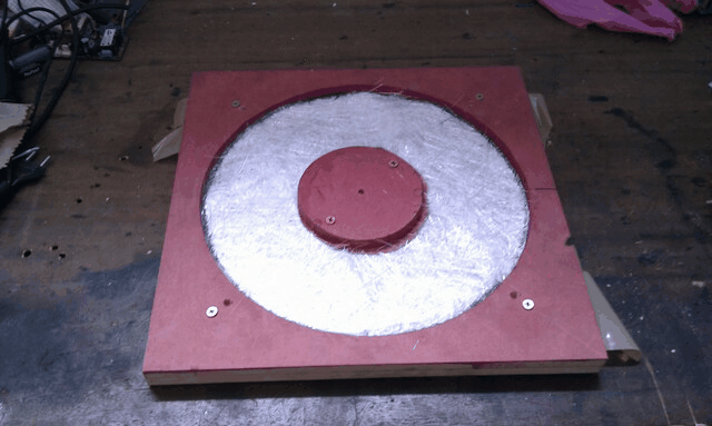

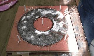

Aqui a forma com uma camada de fibra de vidro.
Camada de fibra
Camada de fibra
Aqui terminando de resinar.
Aqui pronta para tirar da forma.

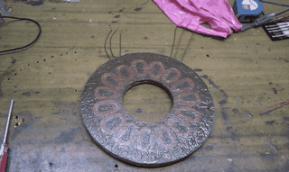

Para andar um pouco mais uma hoje.
Aqui o estator já pronto.
A rosquinha pronta
A rosquinha pronta
Ate mais.

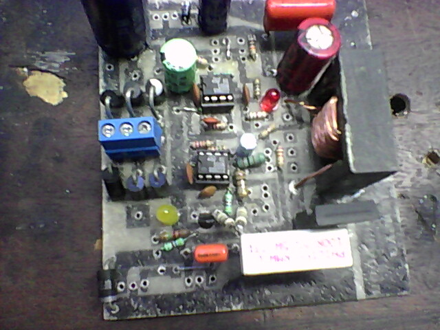

Josenir também sei me aproveitar um pouco da experiência dos outros ve se reconhece o circuito aí em baixo
regulador imã
regulador imã
Valeu.

Você é um artista, Wolfire. Meus parabéns pelo ótimo trabalho!
Em breve estarei com a versão 2012 deste Regulador para gerador de imãs permanentes. Agora com menos componentes, mais simples e mais robusto. Aguarde.
Um brinde a nós que valorizamos a experiência dos outros! :mrgreen:

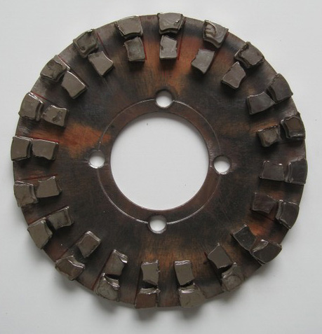

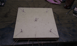

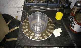

Como prometido agora os discos.
Bom essa tinha passado
A forma com a tampa prensando as bobinas com a resina

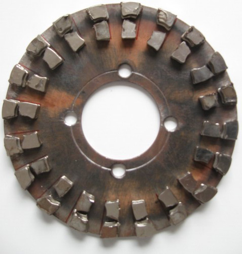

Agora o primeiro disco.
Reparem que o imã de fora esta está na posição mais larga e o de dentro na mais extreita para melhor se adequar ao formato da bobina.
disco 1.jpg (82.46 KiB) Visto 7357 vezes

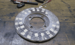

O segundo disco.
disco 2.jpg (84.07 KiB) Visto 7357 vezes

Gostei muito do macete que fez com os imãs, na parte interna colocou os imãs de forma a ficar mais fino.

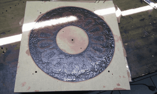

Agora o disco anteriormente mostrado com uma embalagem de cd no meio e cheio de resina para fixar e não enferujar
resina disco.gif (57.72 KiB) Visto 6885 vezes
Agora depois de um passe no torno para ficar bem plano e balanceado
