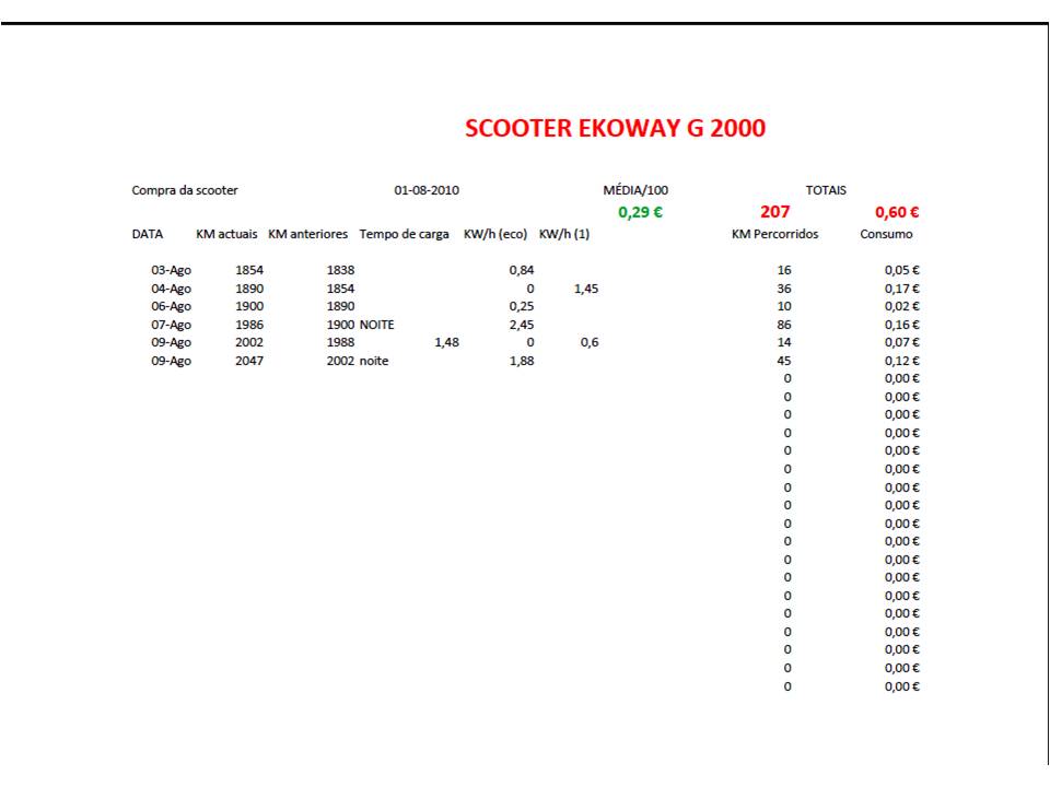

no controlo de gestão, os resultados ainda estão abaixo do anunciado.
- gestão.jpg (38.51 KiB) Visto 6797 vezes

com todos esses calculos e graficos, os dados ganham uma visualização mais compreensivel, parabéns e grande paciência

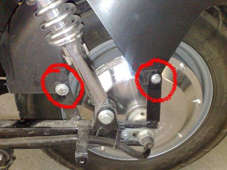

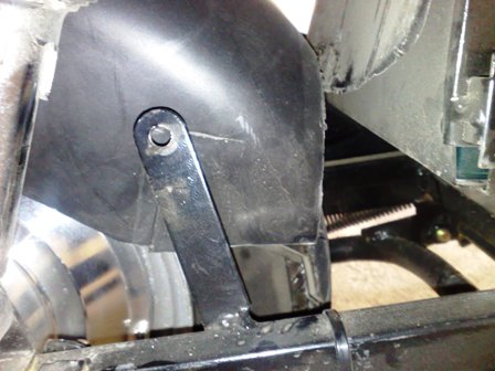

mais um problema:
ontem, levei a minha scooteko por caminhos mais acidentados. paralelos e buracos ... teve que ser!
diga-se que os amortecedores são bastante duros o que torna a condução num martírio, aconselharam-me a não trocar por a mota ser pesada.
gostaria de ler algumas opiniões sobre este facto.
mas voltando aos buracos, a certa altura lá apareceu um barulho estranho na parte traseira da mota.
verifiquei então, que um parafuso tinha ficado pelo caminho.
fixação do guarda-lamas traseiro direito.
- 130820101023.jpg (43.22 KiB) Visto 6684 vezes
scooteko
- Mensagens: 320
- Registado: sexta jul 30, 2010 7:35 pm
- Localização: Paredes

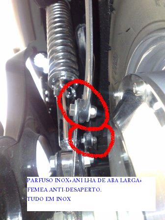

Re: Eko 2.0 K
resolução:
substituição de todos os parafusos idênticos.
- 130820101022.jpg (23.75 KiB) Visto 6683 vezes
scooteko
- Mensagens: 320

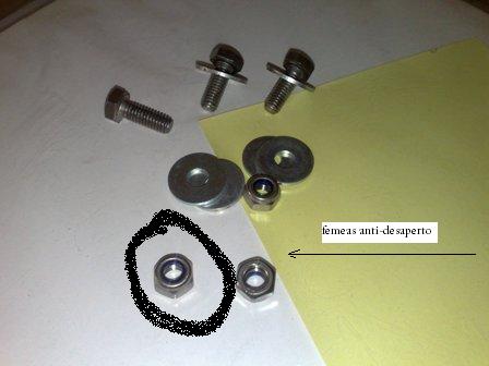

Re: Eko 2.0 K
problema resolvido:
parafusos + anilhas de aba larga + fêmea anti-desaperto.
tudo em inox.
tudo em inox.
- 130820101026.jpg (32.67 KiB) Visto 6681 vezes
- 130820101025.jpg (33.38 KiB) Visto 6681 vezes

Re: Eko 2.0 K
por acaso foi o primeiro problema que tive com a minha predator. perdi 3 parafusos e o guarda-lamas já andava encostado à roda. resolvi da mesma maneira que tu com parafusos de inox e porcas freiadas.

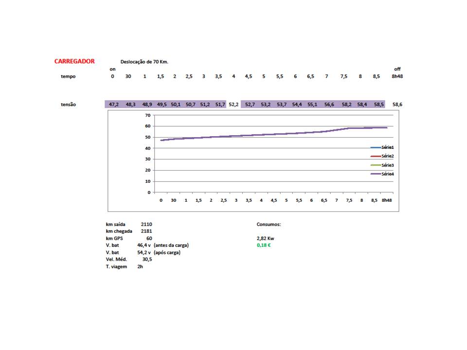

Re: Eko 2.0 K
desta vez:
gráfico do tempo de carga após deslocação longa.
indicação da tensão das baterias.
- carga 2.jpg (36.36 KiB) Visto 6550 vezes
