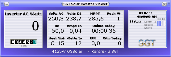

olá josé,
já falámos muitas vezes sobre estre problema... e infelizmente mesmo depois de muitas reclamações à edp nada se faz para resolver o problema.
hoje pelo oeste está um verdadeiro dia de inverno, mas se estive sol teria o mesmo problema que o josé. antes do inversor ligar cheguei a ter 254v em casa.
fica uma imagem às oito da manhã, reparem no valor da tensão ac... sem o inversor estar a mandar nada para a rede tinha 250,3v.... agora é só imaginar o que acontece quando este está a injectar acima da potência nominal.
cmps

olá josé,
cmps
eu ja desisti de reclamar com a edp . talvez so na justiça mas sera que da para pagar ao advogado ?
