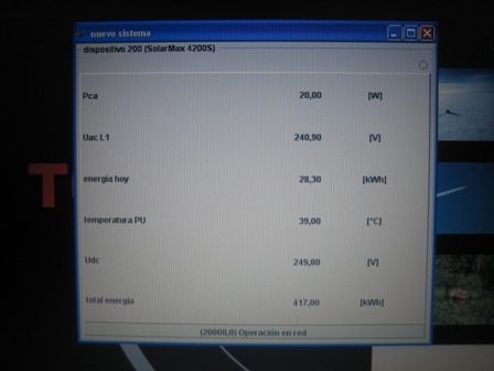

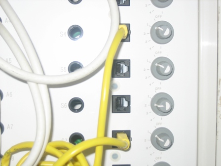

boas ,
hoje, com um tempinho disponível, apeteceu-me monitorizar o sistema de uma forma mais confortável. passava os dias a ir à garagem ou a subir escadas para obter aquela informação que por enquanto é novidade e que, daqui a algum tempo, será uma banalidade. ou seja, verificar a produção, a tensão, o valor de pico, etc, etc. e assim foi.
comecei por arranjar um cabo cruzado com uns 15 metros, liguei-o ao inversor, posteriormente a tomada rj45 na garagem. no quadro ati, passei um cabo normal entre a posição do escritório e a garagem e outro no escritório até ao velhinho portátil. e eis que a "machine" funciona . continuando, mais um dia com mais de 28 kw produzidos e a quase certeza que os policristalinos, cá para a zona do braseiro , se comportam melhor. para terminar ficam as fotos e a noticia que vem caminho, a minha primeira factura, que e pelo que reportei anteriormente, não é muito famosa .
da colmeia do bubas, um abraço vocês.

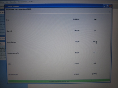

boas pessoal,
deixo aqui uma fotozita de um exemplo do sistema a produzir e a tensão a tentar fazer o contrário, ou seja, dar cabo da cabeça a um gajo e não produzir . para terem a noção, ontem produzi quase 22kw, o que considero miserável, porque aqui na zona, o dia esteve excelente. aliás na altura, com o sistema em pausa, a tensão chegou a estar a 250v. agora calculem quando ela vai para cima. reparem no campo uac l1. tirei esta foto, mas a tensão chegou a estar perto dos 261v. aqui no forúm, tivemos mais um colega a relatar os mesmos problemas. começa a ser demais .
a colmeia anda meio adoentada .

hoge consegui 18 kw e novo record de paragens de prodoçao quase 200 paragens .

realmente, é pena vocês não estarem a produzir como deviam... espero que isso se resolva rapidamente.

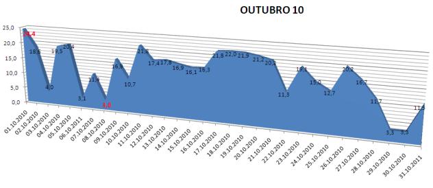

boas pessoal,
outubro foi-se . a produção também . melhores dias virão .
quanto ao mês, normal. ficam os dados e o respectivo gráfico:
produção inversor: 470 kw
produção contador: 462 kw
dif.: cerca de 1,8%
melhor dia: 24.4 ww
pior dia: 3 kw
média: 14,9 kw (prod. contador)
novembro começa bem... .
fiquem bem,
"abelhas sem comida, colmeia perdida "
bubas
dif.: cerca de 1,8%
melhor dia: 24.4 ww
pior dia: 3 kw
