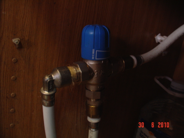

Master
- Mensagens: 718
Re: Maquina Roupa para Painel Solar
o que eu tenho é o que está na foto em baixo.
penso que se chama misturadora.
eu rodo para a temperatura que quero, que vai de fria a 55º, está mesmo ao lado das maquinas e conforme o tipo de roupa que estiver a lavar eu rodo para a temperatura adequada.
antes dessa tenho outra que está regulada para 70º junto a um dos paineis.
