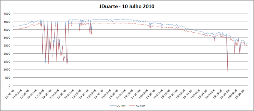

hoje o s. pedro foi simpático e deu-me algumas horas de sol para testar o desempenho do inversor depois de ter sido reconfigurado.
por volta das 10:30 lá desapareceram as nuvens, apareceram cerca de meia hora durante o almoço e voltaram por volta das 17h.

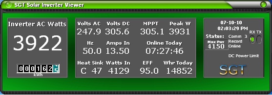

como estava por casa aproveitei para fazer log dos dados dos quais deixo o gráfico ac/dc e um printscreen da aplicação da leitura de dados.
para a estatística ficam 27,75kw de produção com pico de 3931w no inversor (no contador a ponta máxima ficou-se pelos 3,87kw às 13:45), o que para um inversor de 3,3kw nominal e 3,8kw máximo não está nada mal.
Print Screen do SGT - View
uma outra consideração relevante é o desempenho dos thinfilm "chineses", tenho 4125w instalados (75x55w), mas como podem ver no printscreen na hora de maior calor (max. 28º) eles estiveram sempre entre os 4080 e os 4135. das duas uma ou temos muito mais radiação que os 1000w/m2 do stc ou os valores nominais dos painéis ainda não estão estabilizados.
