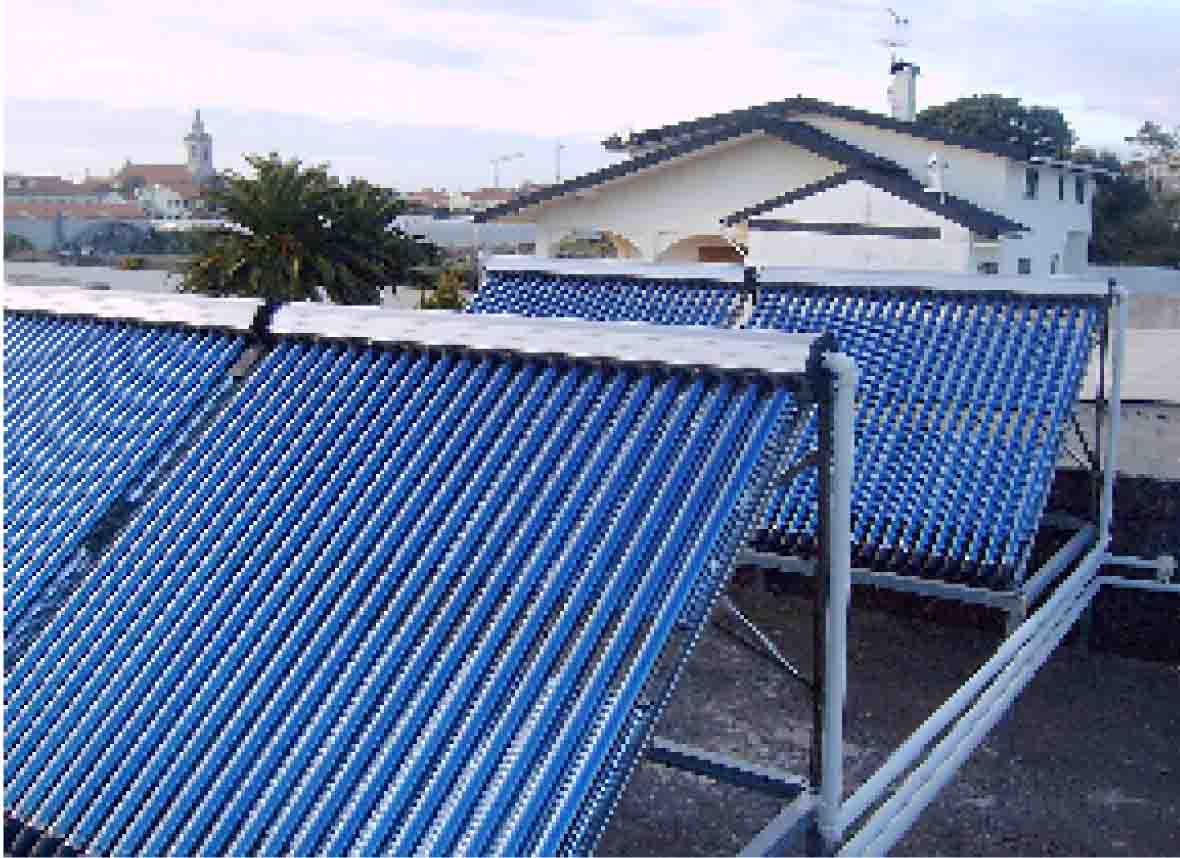

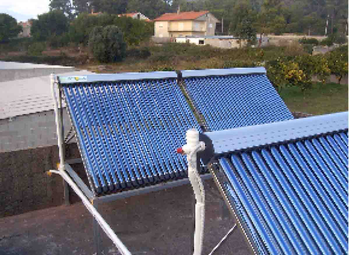

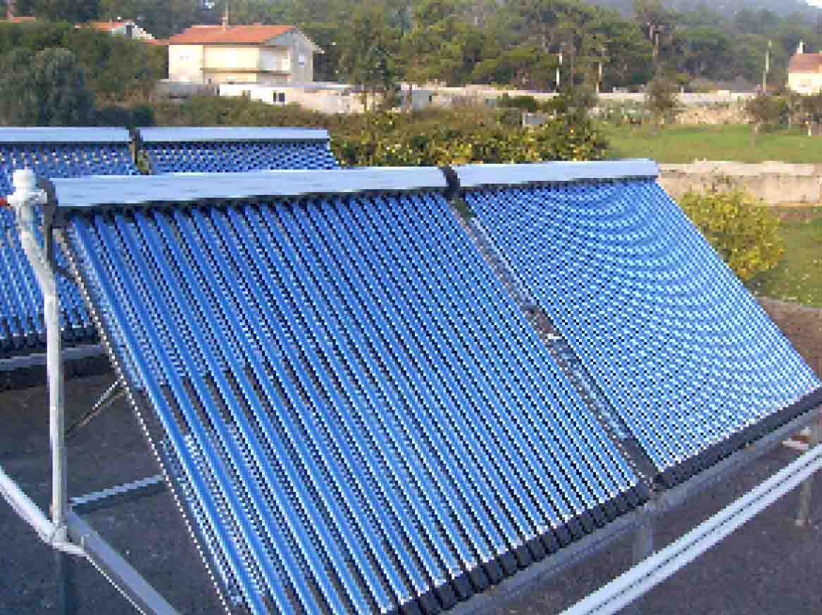

vou tirar umas fotos ao meu sistema para meter aqui, para receber um feedback por parte dos entendidos.
entretanto meto duas ou tres fotos, que a pessoa que recomendou o instalalodore x, me enviou por email, o sistema dele é para aquecimento de sanitarias e aquecimento central.

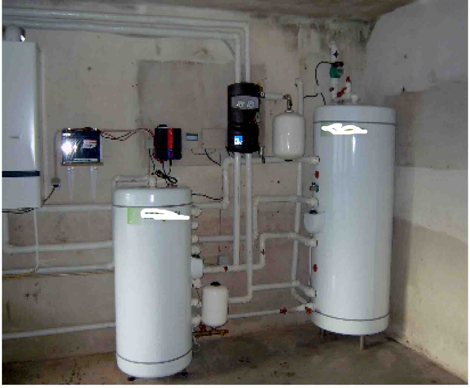

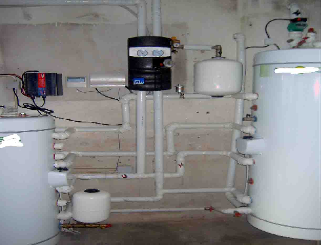

Re: la meti os controversos tubos de vacuo e estou maravilha
fotos do interior, estes acumuladores sao po feio, o meu ja é dos novos que sao baste mais bonitos.
