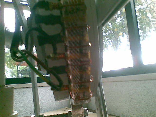

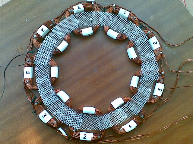

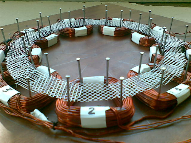

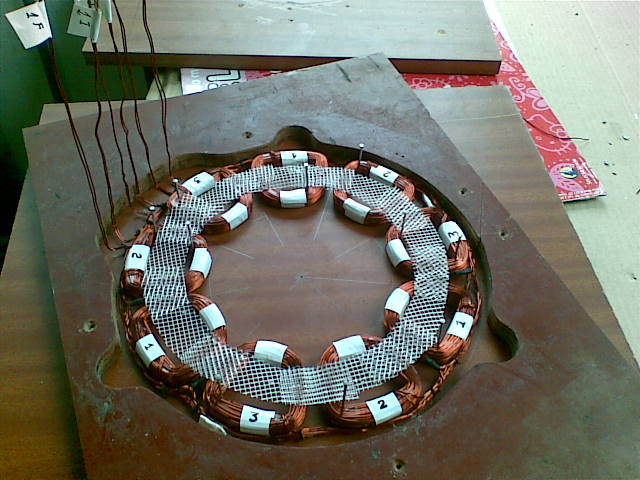

Re: =O meu novo projecto eólico
oas como tinha prometido cá vai as fotos do meu novo estator para substituir o outro. este irá produzir mais pois vou aumentar o nº de pás, pelo que aumentei também a grossura do fio e menos voltas.depois dou os resultados assim que testar.
boas festas para todos

tiktak
- Mensagens: 127
- Registado: quinta abr 29, 2010 10:57 pm
exelente trabalho;carioca.
espero que obtenhas bons resultados com o teu novo projecto.
posso fazer-te uma pergunta?
é impressão minha, ou estás a utilizar dois fios em paralelo,nas bobines?qual a finalidade?
vou acompanhar de perto a evolução do teu trabalho.
para mim,a melhor forma de aprender,é ,.......ver fazendo
um abraço e bom ano

carioca
- Mensagens: 280
- Registado: terça set 23, 2008 12:59 pm
- Localização: Entroncamento
os dois fios duplica a grossura do fio, sendo o mesmo que usar só um com o dobro da secção.tiktak Escreveu:exelente trabalho;carioca.
um abraço e bom ano
uma das vantagens de usar dois fios é que se consegue encaixar mais voltas no mesmo espaço.

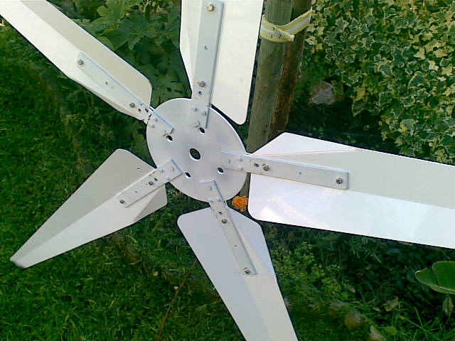

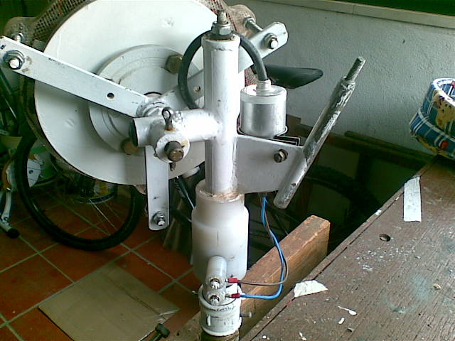

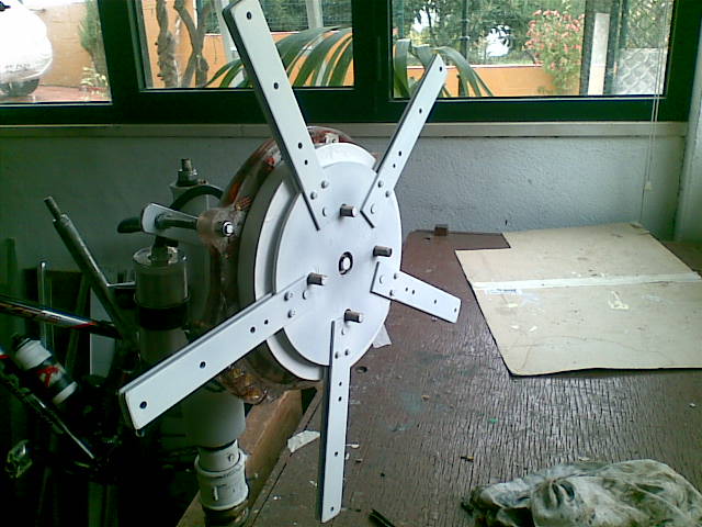

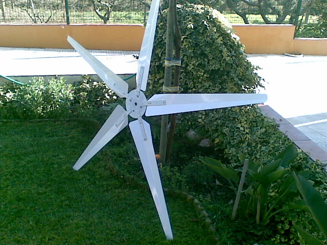

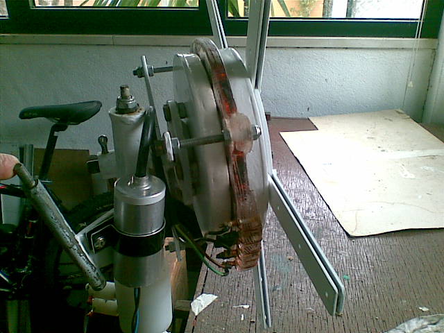

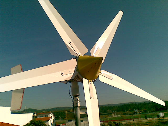

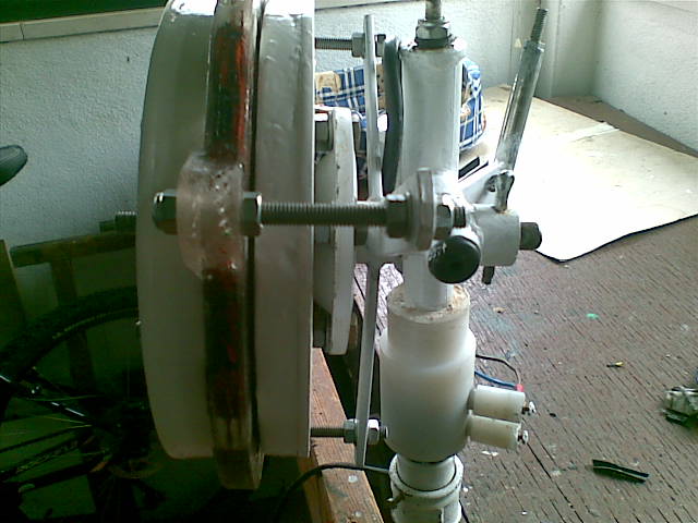

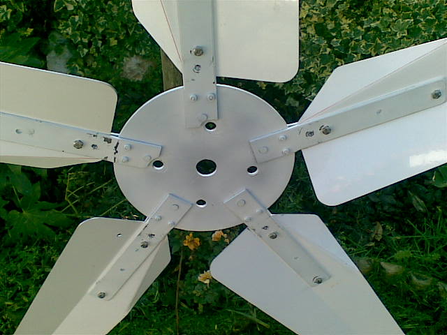

jpg[/attachment]Mais umas fotos do meu projecto, remodelado, podendo-se ver o pormenor das pás, que são bastante eficientes, tem 80 cm de comprimento, 15 cm na parte mais larga e 5 cm na ponta.
Com este tipo de pás feitas em aluminio lacado de 2 mm, consigo manter a rotação constante mesmo com ventos constantemente a mudar de direcção, devido à zona urbana onde vivo.
Este projecto como já referi anteriormente visa alterar apenas as pás e o seu número e o estator, passando a ser trifásico mas com menos voltas e com fio duplo de 1mm, estando a pesar em mudar a ligaçao para delta para aumentar a voltagem pois tem muita amperagem.
