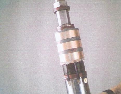

Re: AEROGERADOR QUASE TODO FEITO DE SUCA
foi tudo rectificado, agora os anéis estão completamente isolados do mastro.

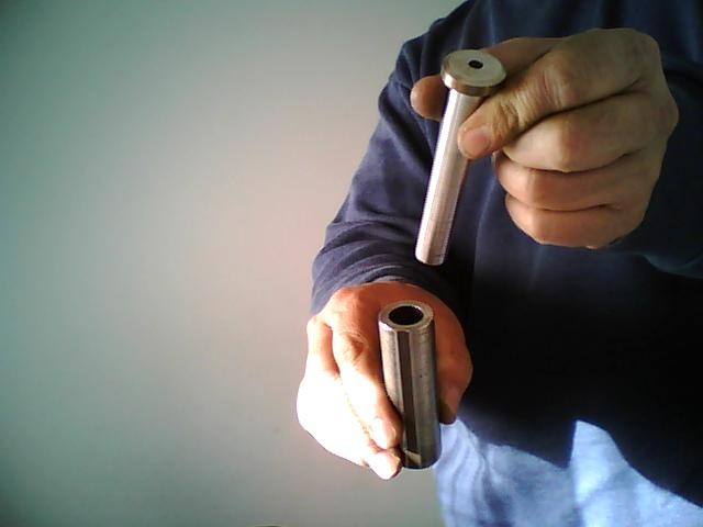

a foto do mastro retificado

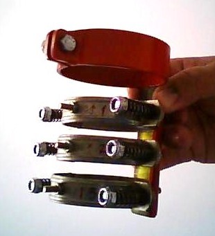

escovas de contacto
nesta foto mostro como fiz as escovas de contacto. foram feitas de braçadeiras para tubo de 63m/m. substituíram-se os parafusos de aperto por uns maiores, com porca freada. montaram-se molas para compressão. fez-se uma pastilha em cobre para o contacto com o anel de latão.

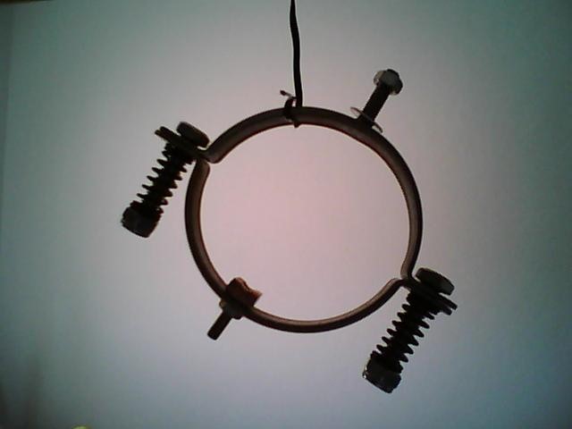

porta escovas
esta peça é o porta escovas. foi feito dum pedaço de tubo galvanizado duma ponta de barra, duas laminas plásticas do tamanho e largura da barra, e três pequenos casquilhos de plástico. depois de soldar dois apêndices furados, para o parafuso de aperto, soldou-se a borra ao tubo. seguidamente introduziram-se os casquilhos de plástico nos furos da barra e colou-se as duas laminas de plástico dum lado e do outro da barra, de modo a isolar completamente os furos.
- 028.jpg (19.17 KiB) Visto 11910 vezes

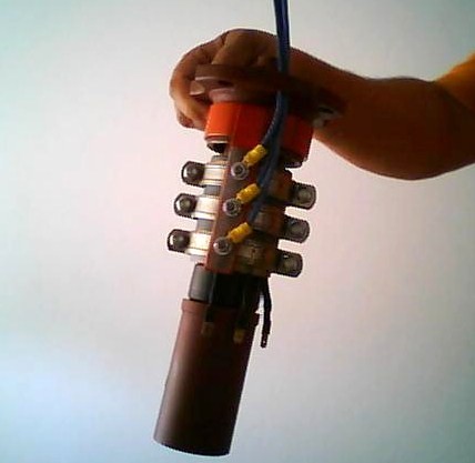

as escovas montadas no porta escovas. completamente isoladas umas das outras
nesta foto pode verse as escovas montadas em cima dos anéis de contacto. em cima os fios do alternador, em baixo os fios que recebem a corrente.

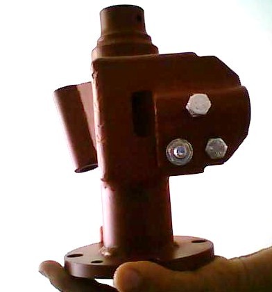

cabeça do engenho
esta peça foi feita duma ponta de tubo de 50m/m de parede reforçada, uma rodela de ferro torneada, dois bocados de tubo um de 25m/m e outro de 30m/m também de parede reforçada, mais uns pedaços de chapa 6m/m. é a cabeça do engenho, pois nela vão trabalhar o alternador o leme e eventualmente o travão automático.

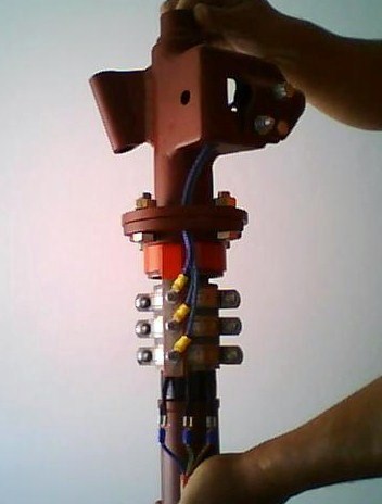

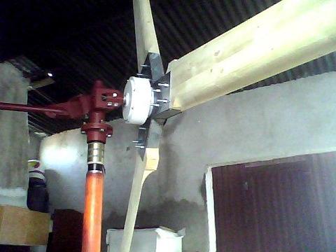

nesta foto pode ver-se o conjunto todo montado. este conjunto permite a rotação em 360º sem que os fios se partam. em baixo os fios de recepção, que levam a corrente até ás pontes rectificadoras. em cima os fios que ligam ao alternador. todo este mecanismo depois de montado definitivamente vai levar um resguardo de protecção para a chuva.
- 065.jpg (33.55 KiB) Visto 11905 vezes

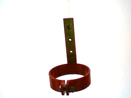

leme
o leme foi feito duma velha chapa de alumínio, duas barras de ferro 1x0,5x40cm. um tubo galvanizado de 1 polegada, um resto de chapa de 6m/m, um tubo de 25m/m de parede reforçada, um eixo de aço inox, rebites e parafusos.
