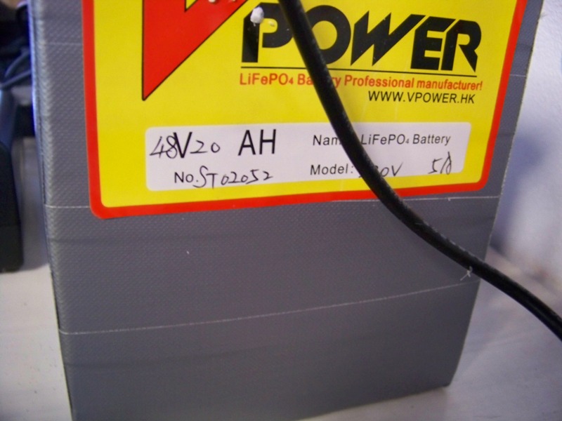

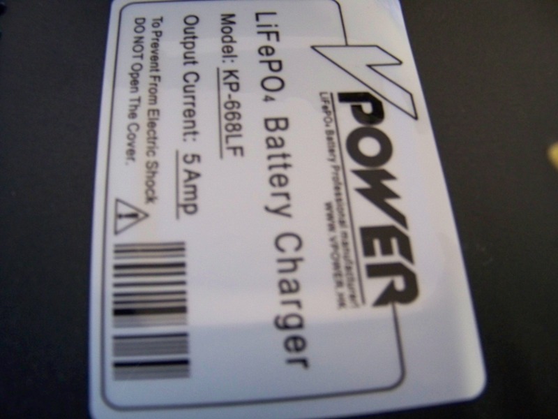

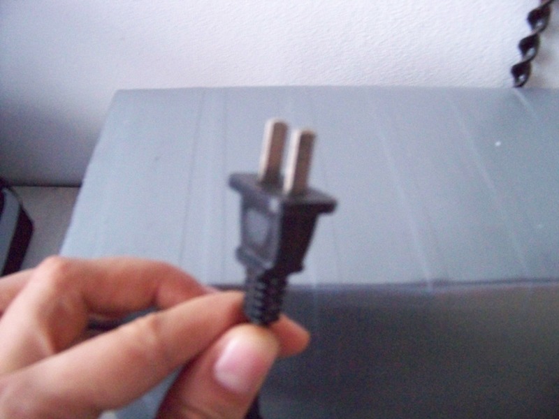

desculpem a demora com as fotos. ainda não chegou o kit todo, apenas a bateria, o carregador e a mala. o resto está prestes a chegar. entretanto deparei com o problema da ficha do carregador...mas já está resolvido, vão enviar-me um adaptador.
ficam as fotos do material.
- bateria 005.jpg (89.79 KiB) Visto 3516 vezes
- bateria 004.jpg (100.1 KiB) Visto 3516 vezes
- bateria 001.jpg (125.72 KiB) Visto 3516 vezes

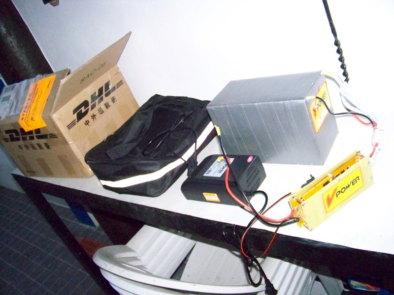

mais esta...
- bateria 006.jpg (101.63 KiB) Visto 3515 vezes
