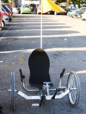

aqui está ela prontinha e com alguns km andados em leiria sem caros domingo passado

tiengenhocas Escreveu: quanto ao peso, como não tenho balança que pese a totalidade pesei a frente da trike de alumínio que deu 8 kg atrás deu 5kg, falta o guiador os braços de direcção,as rótulas e o desviador da frente
deixo uma sugestão, que por ser tão simples muitas vezes nem nos lembramos dela. usa uma balança de casa de banho. pega na trike ao colo e pesa-te, a seguir pesa-te sem ela e calcula a diferença. eu usei esta técnica para pesar a minha bicicleta, mas só alguns anos depois de a ter... (como é que eu não me lembrei disto antes )

é a técnica utilizada pelos médicos para pesar bebés quando eles não param quietos,só não me lembrei dela
com o quadro de alumínio pesa 15kg
com quadro de aço pesa 20kg
o quadro de alumínio fica um pouco flexível, eu prefiro o de aço é mais rígido mais estável e aguenta todos os disparates, piões descer escadas andar em duas rodas etc.

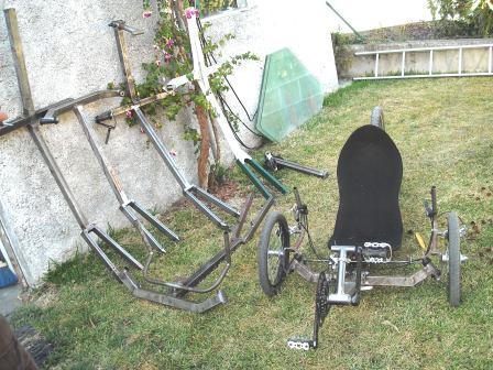

um pião de levantar pó
esta anda em testes, mas é um pouco frágil para motor eléctrico
vamos ver a próxima que estará pronta dentro de uma ou duas semanas
com os erros aprende-se a melhorar

e agora as minhas trikes
tudo o que fiz antes foi só para praticar
agora já estou satisfeito, boa velocidade e estabilidade.
