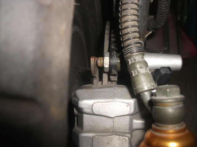

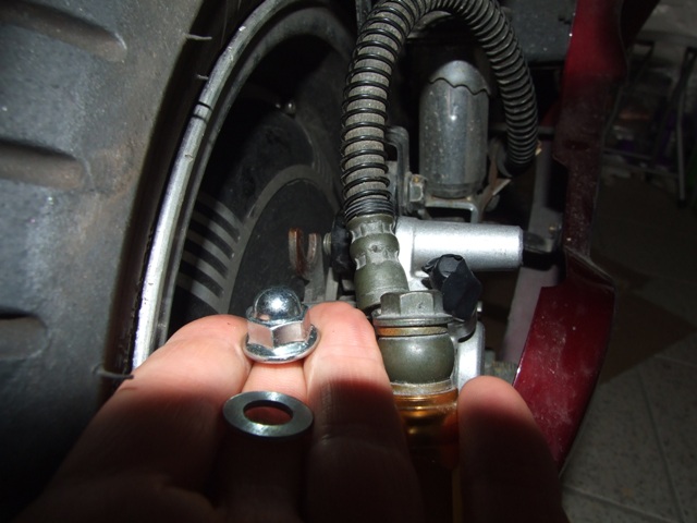

último desenrasque:
Aparafusei uma porca, e a trepidação reduziu drasticamente... :?
2013-01-13_VE(peça do travão de trás) (5)_reduzida.jpg (102.91 KiB) Visto 3902 vezes
2013-01-13_VE(peça do travão de trás) (2)_reduzida.jpg (110.55 KiB) Visto 3902 vezes
A peça em forma de U é que ficou na mesma sem qualquer utilidade. não fica apoiada (ou a apoiar nada...)
Por acaso alguém sabe para o que é que aquilo serve? :?

Eu penso que a peça em U é o apoio do lado de cima da maxila de travão.
Manda alguém travar e vê se ela mexe contra o disco, para tirar as dúvidas.
Compra um macho de abrir roscas e um tubo de alumínio, e faz a rosca por dentro.
É preciso é que encontres tubo de alumínio com diâmetro suficiente para o suporte da pastilha de travão não ficar a abanar.
Se ficar bom o o alumínio se lixar com travagens fortes, podes depois fazer de inox, mas não sei se é fácil abrir rosca ou encontrar tubos de inox de parede grossa.
De ferro não vale a pena: sem pintar enferruja, e pintado, a maxila ao mover-se arranca a tinta.

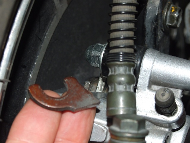

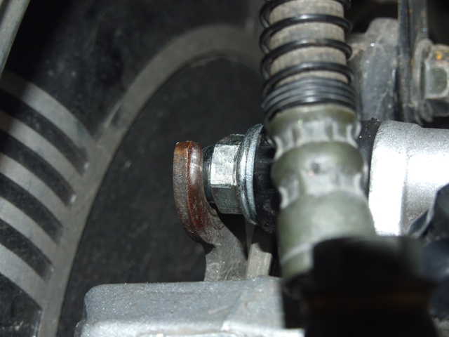

Meus caros esta foi a minha mais recente tentativa de resolução da problema do travão de trás.
Peças:
2013-01-14_VE(peça do travão de trás) (2)_reduzida.jpg (88.05 KiB) Visto 3851 vezes
resultado final:
2013-01-14_VE(peça do travão de trás) (7)_reduzida.jpg (80.04 KiB) Visto 3851 vezes
Problemas :?
1º a porca mama (como parece que se chama), pareceu-me que não ganhava muito aperto. Pensei que fosse porque o parafuso entrava e tocava lá dentro ao fundo antes de apertar bem... introduzi uma anilha, mas apareceu outro problema...
2º a peça em forma de U, quando accionava o travão, encosta à cabeça da porca mama e não permite que o calço toque no disco (pois a peça em forma de U, faz parte do calço)... Retirei a anilha o que deu um bocadinho de espaço para o calço trabalhar...
Provisoriamente vai ficar assim.
O Humberto diz que: "Essa peça pertence a pastilha do travão, é uma espécie de apoio extra, não penso que faça muita falta porque só algumas pastilhas tem isso, quando for para trocar, as novas pastilhas não terão esse feitio..."
O que me parece é que a peça que me falta funciona como uma espécie de guia do calço. E mesmo que não faça falta, tenho de apertar com uma porca, ou qualquer outra coisa... Mas como tem aquele U, colocar lá uma uma porca impede o calço (o do lado de dentro) de funcionar correctamente... :(
Vou ter de arranjar outra solução... :twisted:

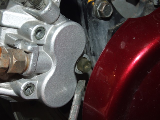

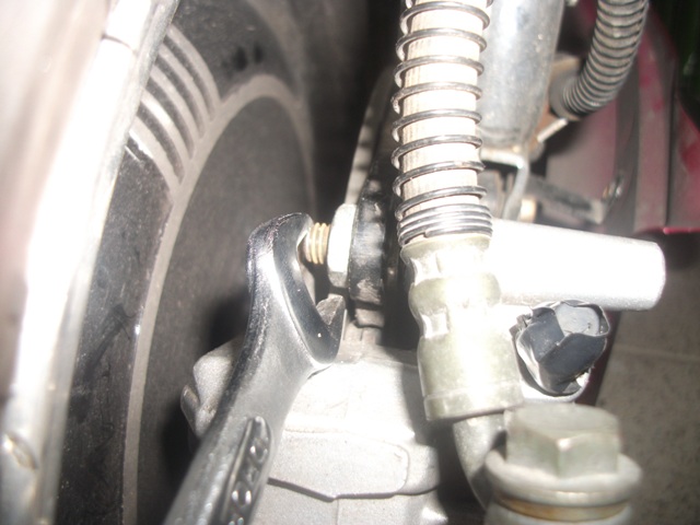

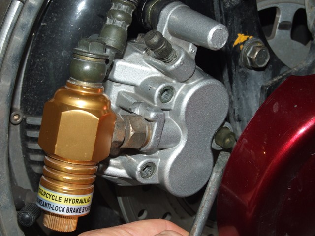

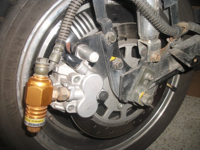

A borracha que envolve o apoio mais em baixo deve ter partido e perdi a borracha. O que implicou mais trepidação novamente.
Decidi meter mãos às obra e com a ajuda de um vizinho e amigo (Miguel) e os vossos fundamentais conselhos, este foi o resultado.
Com um tubinho de borracha, envolvemos o perno (a ver vamos quanto tempo vai durar):
2013-01-27_VE-travão (2)_compress.jpg (88.69 KiB) Visto 3685 vezes
refiro-me ao local para onde estou a apontar com a chave de fendas
2013-01-27_VE-travão (3)_compress.jpg (79.47 KiB) Visto 3685 vezes
Em relação ao problema anterior, e já que tinha de tirar o travão, retirei também os calços e cortei a parte do calço em forma de U. Como não conseguia arranjar a peça que caiu, e apesar de ter um serralheiro amigo que me disse que resolvia ao assunto. Havia muitas opiniões (credíveis :mrgreen: ) que afirmavam que essa parte do calço não fazia falta... e assim ficava resolvido o problema da porca (necessária para prender o travão - evitando trepidação) mas que tocava no U e não permitia travar com segurança... :) :)

Andas sempre a perder peças e a inventar :)
Esse tubinho de borracha permite que a maxila se desloque sobre ele? Aplicaste massa consistente, ou algo do género?
É que essa parte é uma zona móvel, essencial para que as pastilhas possam encostar e desencostar dos discos.
Se prender, vai causar desgaste prematuro nas pastilhas e disco, e também pode sobre-aquecer o disco e empenar...

Barrocas Escreveu:Andas sempre a perder peças e a inventar :)
:? Massa consistente? eu tenho disso, mas a a massa não destroi a borracha?... faz com que quebre!... não há outra coisa que possa por para permitir o tal movimento...
eu acho que a massa torna a borracha ressequida e que acabe por partir... aquilo é um tubo que permite deslizar mas o que tinha antes era melhor concerteza.
um bocado de sabão permite deslizar :P o problema é que basta uma chuvinha e volta tudo ao principio... :?

Eu perguntei se aplicaste, nao disse usar :D
bota baselina para escorregar melhor ;)

Barrocas Escreveu:Eu perguntei se aplicaste, nao disse usar :D
e a vaselina não dá cabo da borracha?

Barrocas
Mensagens: 1163
Mensagem por Barrocas »
Essa borracha tambem ja nao é a de origem...
a de origem estava fixa na maxila, e continha lubrificante para que o perno pudesse deslizar la dentro... umm.. :roll:
Esse tubinho está preso no perno, ou na maxila?
Ao travares, a maxila consegue-se mexer para que as pastilhas possam encostar e desencostar do disco, ou ficam a prender?
testa com a mota no descanso central, e a roda no ar.
Se aplicares algum lubrificante, e este estragar o tubinho, metes outro bocado, e procura-se outra solução.
Antes isso que empenar o disco porque o travao nao desencosta, ou causar-te um acidente!
Ainda tenho de te ver o que se possa arranjar para meter aí, mas ha maxilas de outras marcas (por ex: Honda) que tambem usam essas borrachinas, mas as dimensoes podem ser diferentes.
