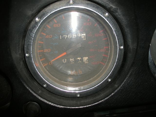

ora, já cheguei ao teste de 1000km com litio..
afinal só consegui tirar a foto aos 17687, um pouco mais, foram 1045km.

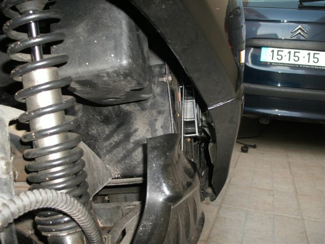

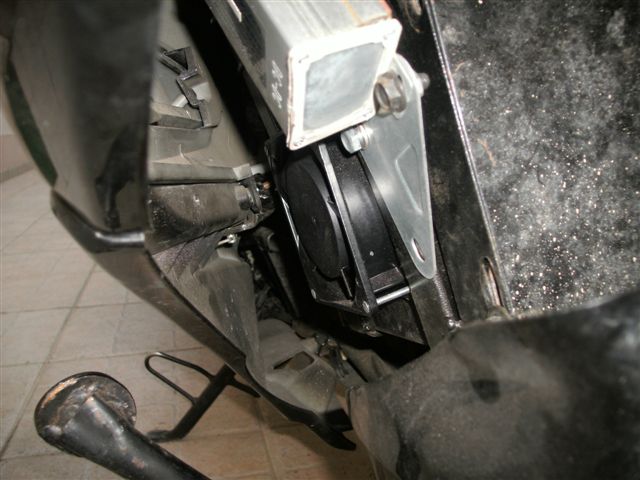

aproveito para mostrar a aplicação das ventoinhas de trabalham quando o carregador de 10 amperes é alimentado, e que é neste momento interno.
- esta faz a extração de ar
- out fan.JPG (59.16 KiB) Visto 3174 vezes
- esta faz a entrada de ar
- in fan.JPG (57.64 KiB) Visto 3174 vezes

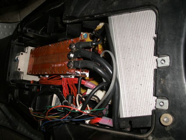

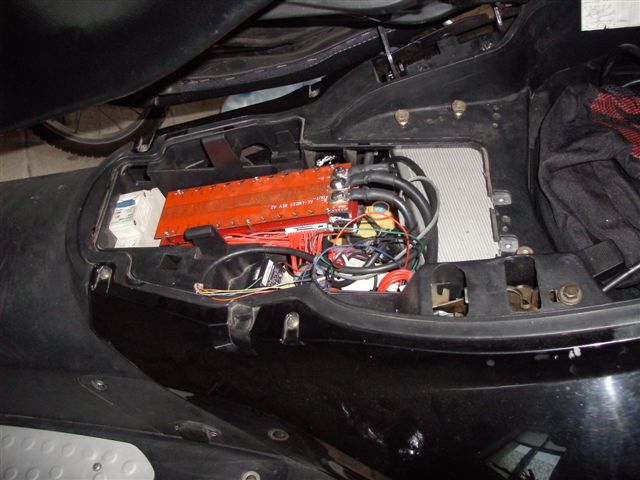

como já foi pedido as fotos do bms, aqui vai as fotos do local onde está instalado.
como podem ver, a peça metálica que está perto do bms, é um carregador de 4 amperes, aquele que eu tinha, e que também o coloquei na mota, já que tinha espaço e o material, era desperdício não utiliza-lo.
assim posso carregar as baterias com 10 ou 4 amperes, dependendo da urgência de carregamento.
- bms geral.JPG (59.32 KiB) Visto 3172 vezes
- bms+carreg.JPG (62.26 KiB) Visto 3172 vezes

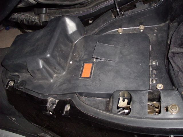

depois de tudo colocado a tampa de protecção ficou com este aspecto, tive que fazer um pequeno corte, pois os cabos não deixavam baixar mais, assim ficou com a entrada de ar
