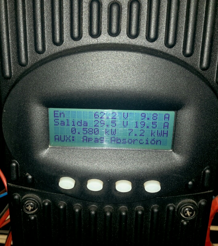

Finalmente chegou o verão com boas produções...
- rps20170704_213833.jpg (297.33 KiB) Visto 12678 vezes
Já merecia... Mas também o calor não ajuda... Digo eu... Agora que vai baixar qualquer coisa a temperatura...
Autor do tópico - Moderador
De facto com mais calor aumenta as perdas consideravelmente, mas como tenho o sistema PV sobredimensionado não me faz diferença, no verão temos muito mais horas de luminosidade, num dia bom, com o sistema rotativo consigo aproveitar esta luminosidade desde as 7 horas da manhã, até as 9:30 da noite, são muitas horas a alimentar os consumos e a carregar as baterias, como são novas, absorvem grande parte desta energia para ser aprovada durante a noite.
Os Kw's acima são produções de um dia normal, se for um dia com gastos extraordinários, os valores podem bem subir para os 10/12kw's dia (claro que temos algumas perdas a contabilizar, estamos a falar de corrente dc) que ao fim do mês já faz uma boa diferença na conta da luz...

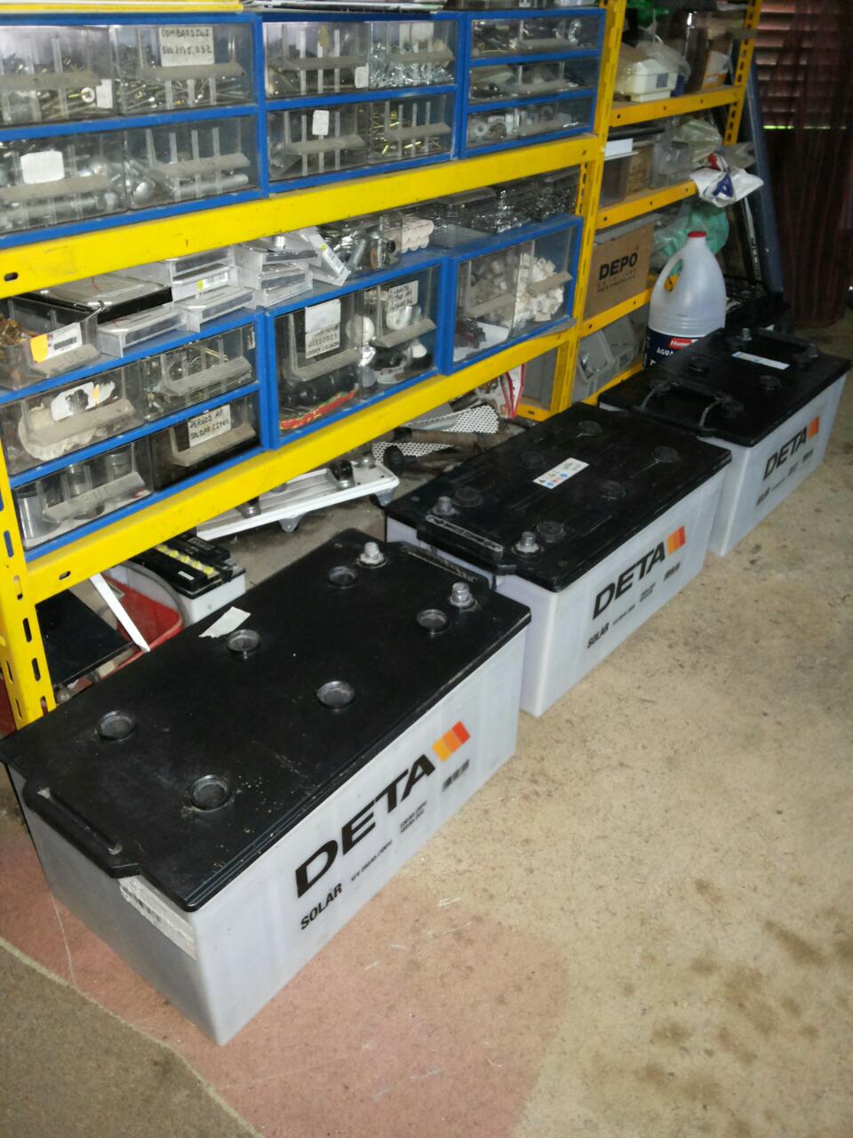

Contando com as outras, tenho cá em casa 4 baterias de 250amp inutilizadas... e então decidi por em prática um antigo projeto (sempre adiado) de recuperação destas mesmas.
Quando digo recuperação, não é uma recuperação qualquer de processos mirabolantes de cargas controladas, colocação de produtos, etc... É mesmo colocar a mão na "massa" desde identificar células danificadas, abrir a bateria (que é lacada), verificar o estado das placas negativas/positivas de cada compartimento etc...
Não faço ideia se vou conseguir abrir aquilo (sei bem que é um terreno muito pantanoso, senão muitos já o teriam feito) e qual a melhor maneira ou mesmo se vou ter sucesso no meu plano de acção...
Só sei que vale a pena tentar, já que são baterias de grande capacidade e tenho bem a noção de que basta uma célula (que em si já é uma bateria) em série danificada para prejudicar toda a bateria...

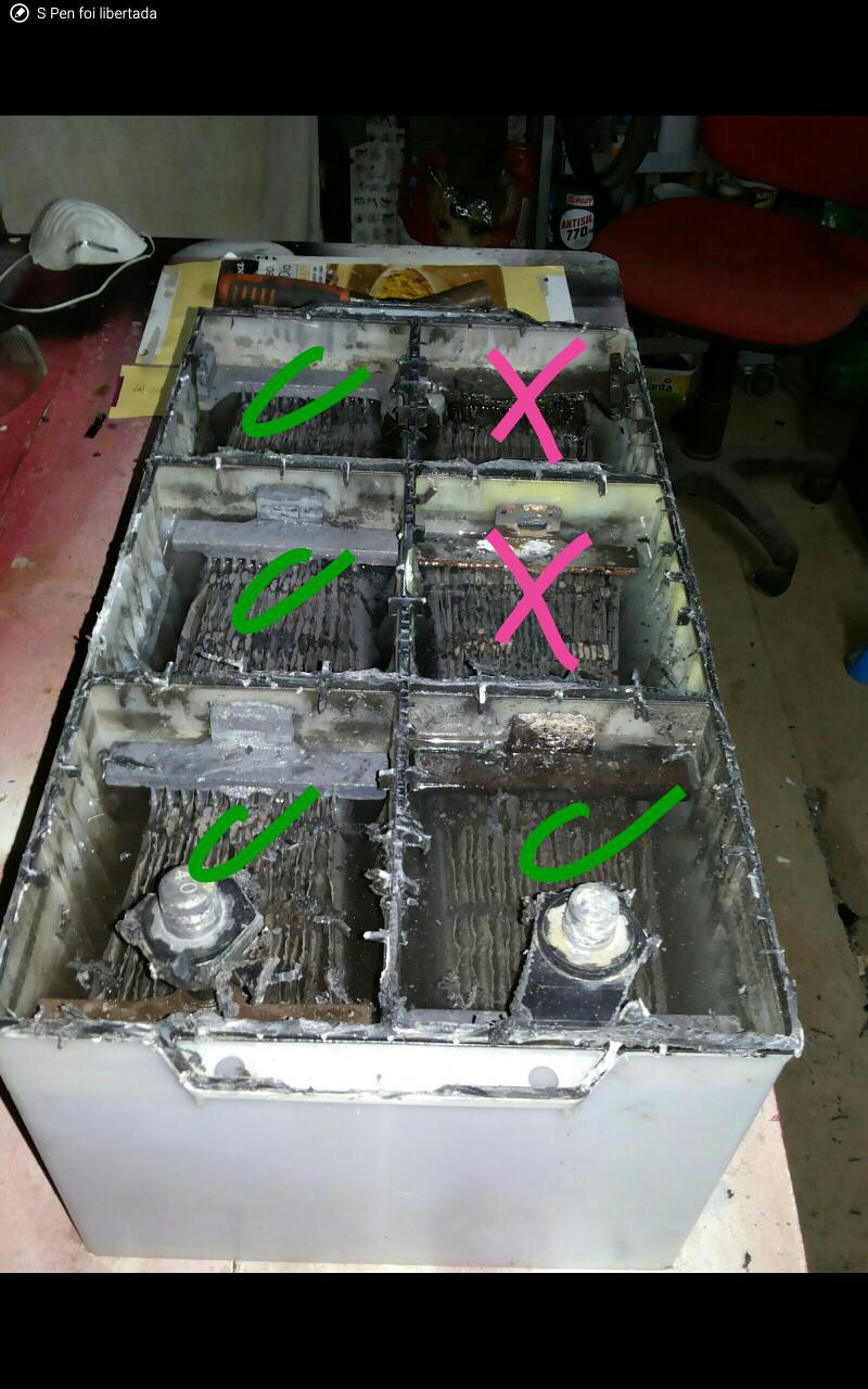

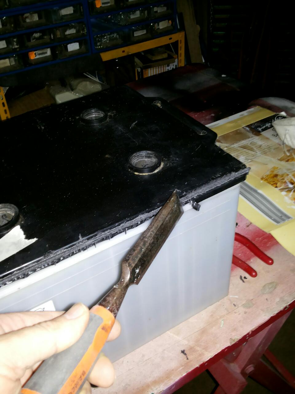

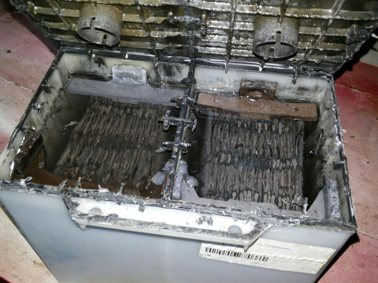

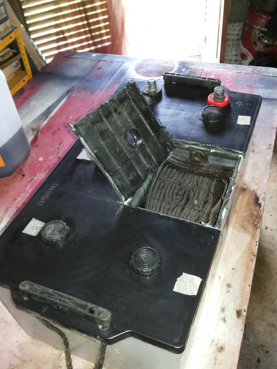

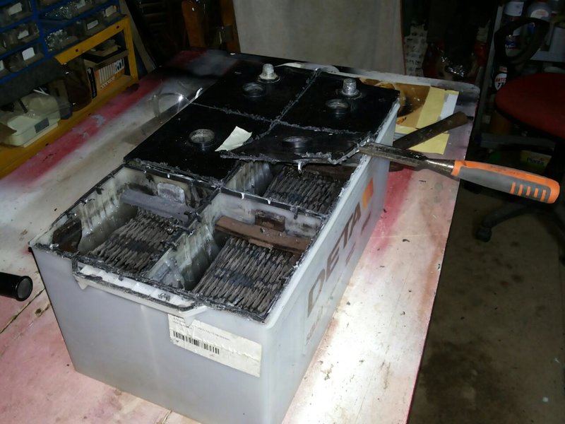

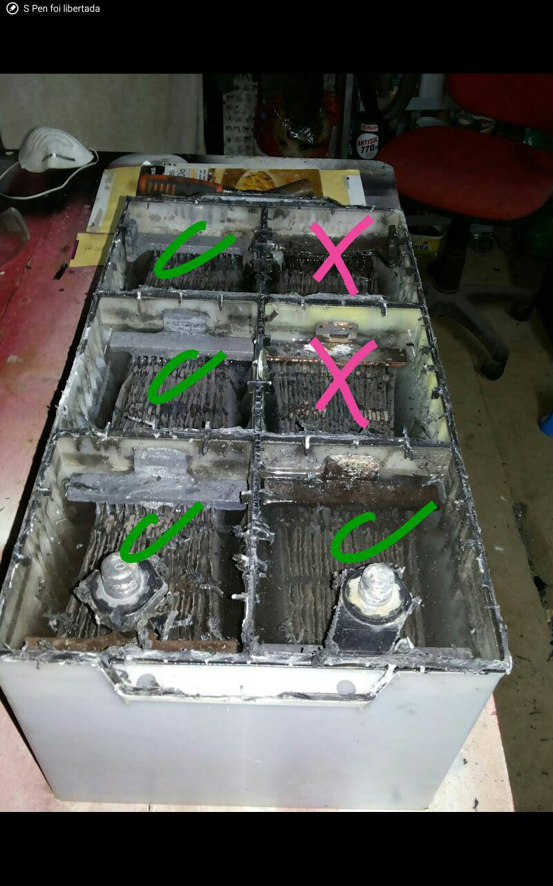

Já comecei na tarefa de recuperação das baterias, e até agora as coisas têm corrido bem... Não quero dizer que foi fácil abrir as baterias, muito pelo contrário, mas já fiz coisas bem piores... vamos ver o que vem a seguir...
Mas acredito que agora já sei como se faz, as próximas possivelmente serão mais fáceis de abrir.

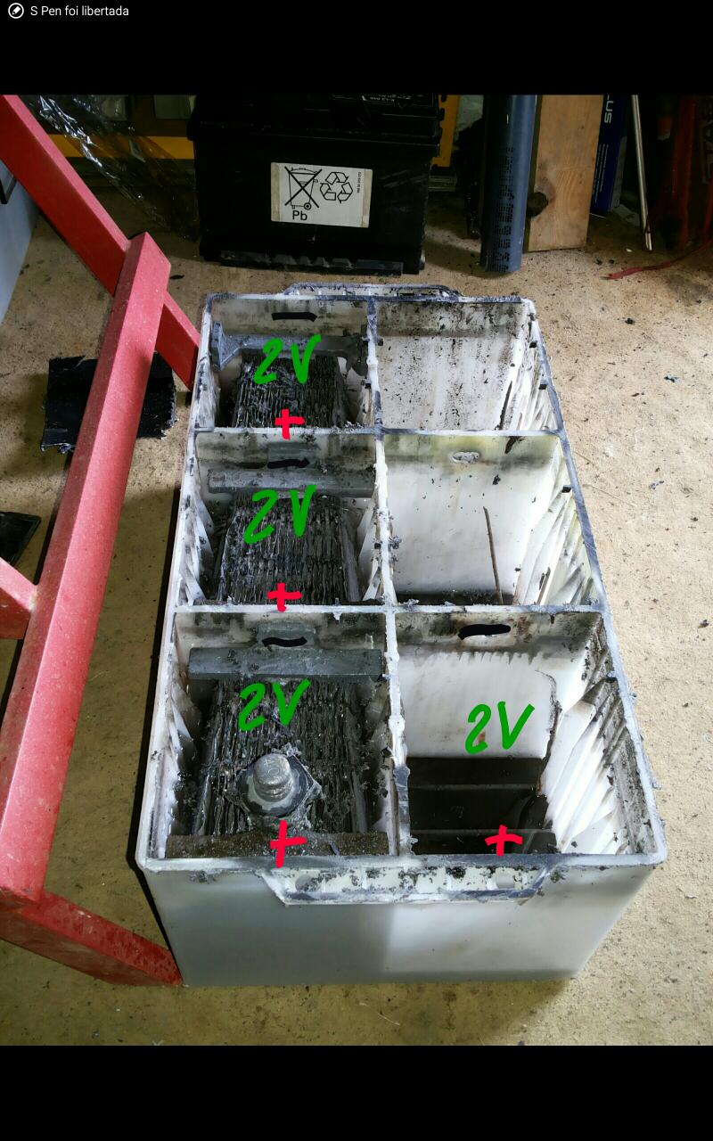

Em relação às baterias e seu estado, como já tinha referido, dei uma carga forçada de 15,5v/8amp na bateria que em repouso não passava de 11,5v, notei que apenas um vaso não borbulhava e a densidade do eletrolitro estava muito baixa, enquanto que as outras tinham uma boa densidade.
Em resumo, deduzi que o vaso alvo será o responsável pelo estado geral da bateria.
Tive a prova quando este mesmo vaso foi aberto, pois as placas estavam muito corroídas e praticamente sem condutividade...
Na outra bateria (a que achei que estaria em pior estado, mas só vou saber quando abrir as outras) vou retirar um vaso (bateria) dos 4 que estão ok, colocar nesta e dar carga.

Foi aberta com um formão? Não teria pensado nisso...
Os cortes foram feitos com uma rebarbadora com disco de corte bem fino, o formão foi só de início!jmlflorencio Escreveu: ↑terça mar 20, 2018 11:02 pm Foi aberta com um formão? Não teria pensado nisso...
Nas próximas nem vou utilizar o formão.
- Mensagens: 4093
Não te esqueças que as baterias produzem gases inflamáveis. Espero que tenhas tomado as devidas precauções antes de ligar a rebarbadora.
