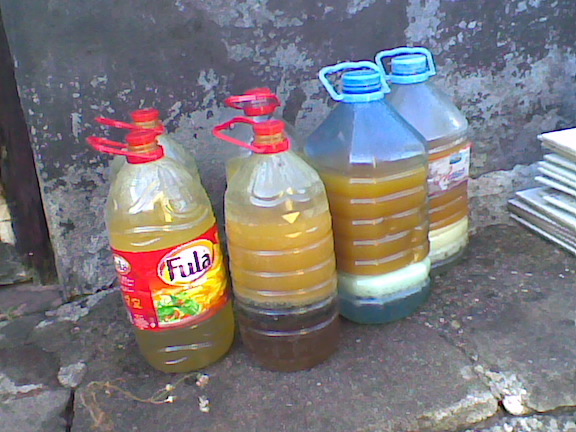

publico aqui duas fotos tiradas com o telemóvel sobre o processo de lavagem/secagem.
na primeira, o óleo está em repouso depois de ter sido agitado. processou-se a decantação, sendo visível o óleo, a água por baixo e nalguns casos uma camada branca de impureza (maionese) que será removida. utilizo uma bomba manual para retira a água e a sujidade.
na segunda vê-se óleo já lavado e seco ao sol. falta apenas filtrar e meter no depósito.
