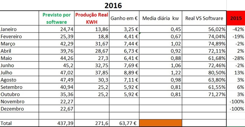

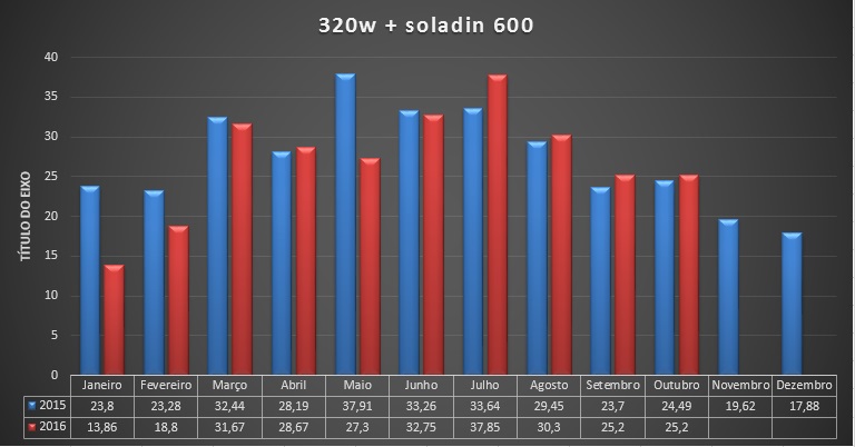

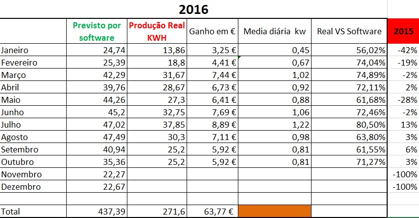

Tenho andado muito desaparecido aqui do forum, mas não tenho deixado de registar os meus dados.
Aqui vai os dados acumulados desde inicio do ano 2016 e de 2015 para uma breve comparação.
Em relação ao ano 2015 a produção esta a ser um pouco mais fraca... :(

Produção de 2016
Produção de 2016

masterchief
Mensagens: 325
Registado: quarta dez 11, 2013 1:16 pm
Re: Sistema solar para reduzir fatura
Mensagem por masterchief »
Menos produçao porquê?
Silverio28
Mensagens: 174
Registado: sexta nov 02, 2012 12:13 pm
Re: RE: Re: Sistema solar para reduzir fatura
Mensagem por Silverio28 »
masterchief Escreveu:Menos produçao porquê?
Porque o ano passado por esta altura tinha mais 22% de energia produzida.

alexjp4
Mensagens: 1280
Localização: cartaxo
Mensagem por alexjp4 »
O que o Masterchief deveria querer saber era o porquê de teres menos produção neste caso menos 22% estive a ver as minhas produções e são praticamente as mesmas, tenta comparar as tuas produções com alguem que seja da mesma zona, porque 22% é uma diferença muito grande, não alteraste nada?
Podes ter aí alguma coisa que não esteja a trabalhar bem e não seja devido ao tempo.
Silverio28
Mensagens: 174
Na minha opinião acho que foi mais o tempo, este ano em Janeiro teve muito mau e o ano de 2015 teve muito bom. Porque de resto as produções como da para ver pelo gráfico não alteram muito. Pode ser alguma coisa com o inversor. De vez enquanto vejo que ele está parado. Dantes pé sala que era da ventoinha de origem que o deixava sobreaquecer. Mas já coloquei uma ventoinha independente. E mesmo assim. Já o vi desligado.
Não sei quanto tempo está parado nem qual a frequência com que ele pára.
Enviado do meu LG-D855 através de Tapatalk
