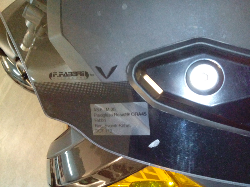

zeuz Escreveu: No vidro está o nome do fabricante... já alguém o tentou contactar para saber se vendem o vidro maior ?
A única informação no vidro é esta:
Veja lá se ajuda.
Eu consigo ler FABBRI (ou algo do género)... amanhã já tiro foto... ;)

jasmin,
Do lado contrário do vidro está este autocolante:
Fabricante do vidro da Vectrix

No meu vidro só tem mesmo o autocolante que se vê na foto que coloquei anteriormente. O vidro na tua foto é o vidro mais alto como o meu ou é o mais baixio?
Microproduçao Autoconsumo
zeuz
Mensagens: 1241
Re: Vectrix Vx1 - Santa Maria da Feira
Mensagem por zeuz »
jasmim Escreveu:No meu vidro só tem mesmo o autocolante que se vê na foto que coloquei anteriormente. O vidro na tua foto é o vidro mais alto como o meu ou é o mais baixio?
É o ecrã normal.
P.S.:
Entretanto enviei um e-mail ao fabricante para saber se ainda fabricam este ecrã... ;)
Última edição por zeuz em sexta jul 04, 2014 1:40 pm, editado 1 vez no total.

zeuz Escreveu: P.S.:
Já tive resposta:
Good morning,
Unfortunately there are no screens available.
In any case on e-bay there a re a couple of this screen, so you could try there…
I’m sorry.
Have a nice day
Riccardo Trombetti
Project Manager
e-mail: [email protected]
F.Fabbri Accessori s.r.l.
40023 Castel Guelfo di Bologna
Poggio Piccolo - Via del Mangano n° 9 (BO) • Italy
Tel. (0542) 67 02 36 – 67 02 01
Fax (0542) 67 02 12
http://www.fabbriaccessori.com" onclick="window.open(this.href);return false; - [email protected]
CAP. SOC. € 26.000,00 I.V. - P.IVA e C.F. - Reg. Imp. 01785501204
R.E.A. 387859 V.A.T. ID.:IT01785501204 - EXPORT BO 041815
Ao que respondi:
Ciao Sig. Riccardo,
I understand why F.Fabbri does not manufacture screens for this model anymore, but how about by request ?
I am sure you still have the molds, so manufacturing a small amount would be possible, no ?

Tive nova resposta:
Hello,
unfortunately we cannot produce anything because without any sheet paper by Vectrix itself.
In any case if you are able to give me the small amount you need, I’ll try to ask again to my boss if it’s possible or not, but it’s very very difficult ….
I hoper to give you an answer within midday..
Many thanks
Riccardo Trombetti
Project Manager
Este meu contacto foi no sentido de saber se era possível comprar directamente ao fabricante o ecrã.
Pela resposta, embora seja difícil consegui-lo, não é impossível. ;)
Pessoalmente não preciso, mas pedia a quem tenha conta no VisVoltage que divulgasse esta informação, sff.
jasmim Escreveu:Estranho não comercializarem. No ebay não encontrei nada...
Há 2 ecrãs disponíveis:
VECTRIX WINDSHIELD 23&1\2 TALL 19 WIDE VECTRIX WINDSHIELD C00513 VECTRIX C00513
VECTRIX WINDSHIELD 24 TALL 19 WIDE VECTRIX WINDSHIELD C01786 DOT 626 M4-31-AS6
