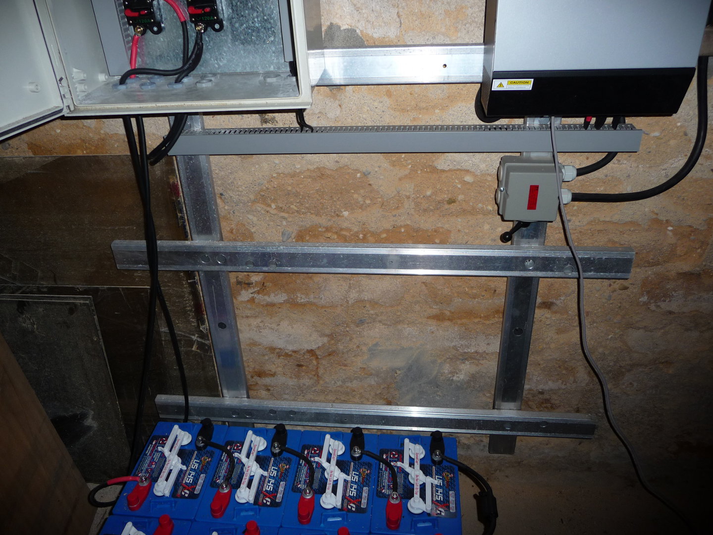

Como já tinha sido solicitado por alguns, e como sou um gajo corajoso. Aqui estão as fotos do progresso até agora:
O "bicho" a bombar.
O "bicho" a bombar.
Quadro geral
Quadro geral
Quadro DC
Quadro DC
Quadro DC.JPG (159.58 KiB) Visto 7685 vezes

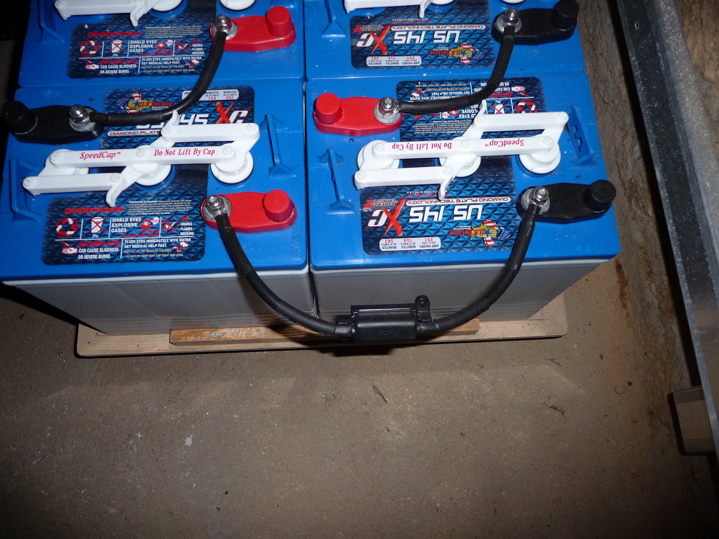

Continuando....
Baterias...
Baterias...
Proteção baterias
Proteção baterias
Última edição por CrOhN em quarta mai 14, 2014 7:17 pm, editado 1 vez no total.

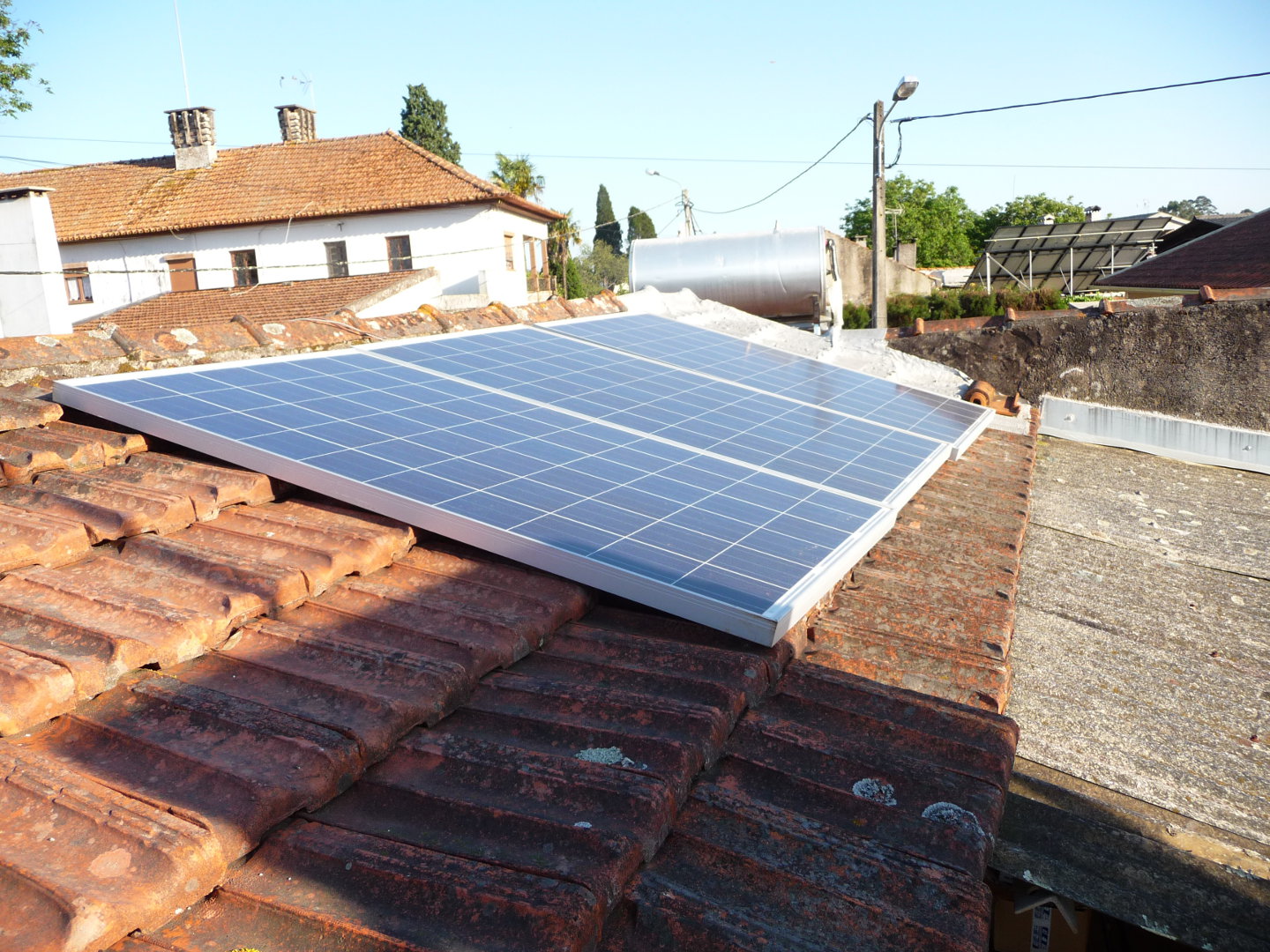

E finalmente, o exterior.

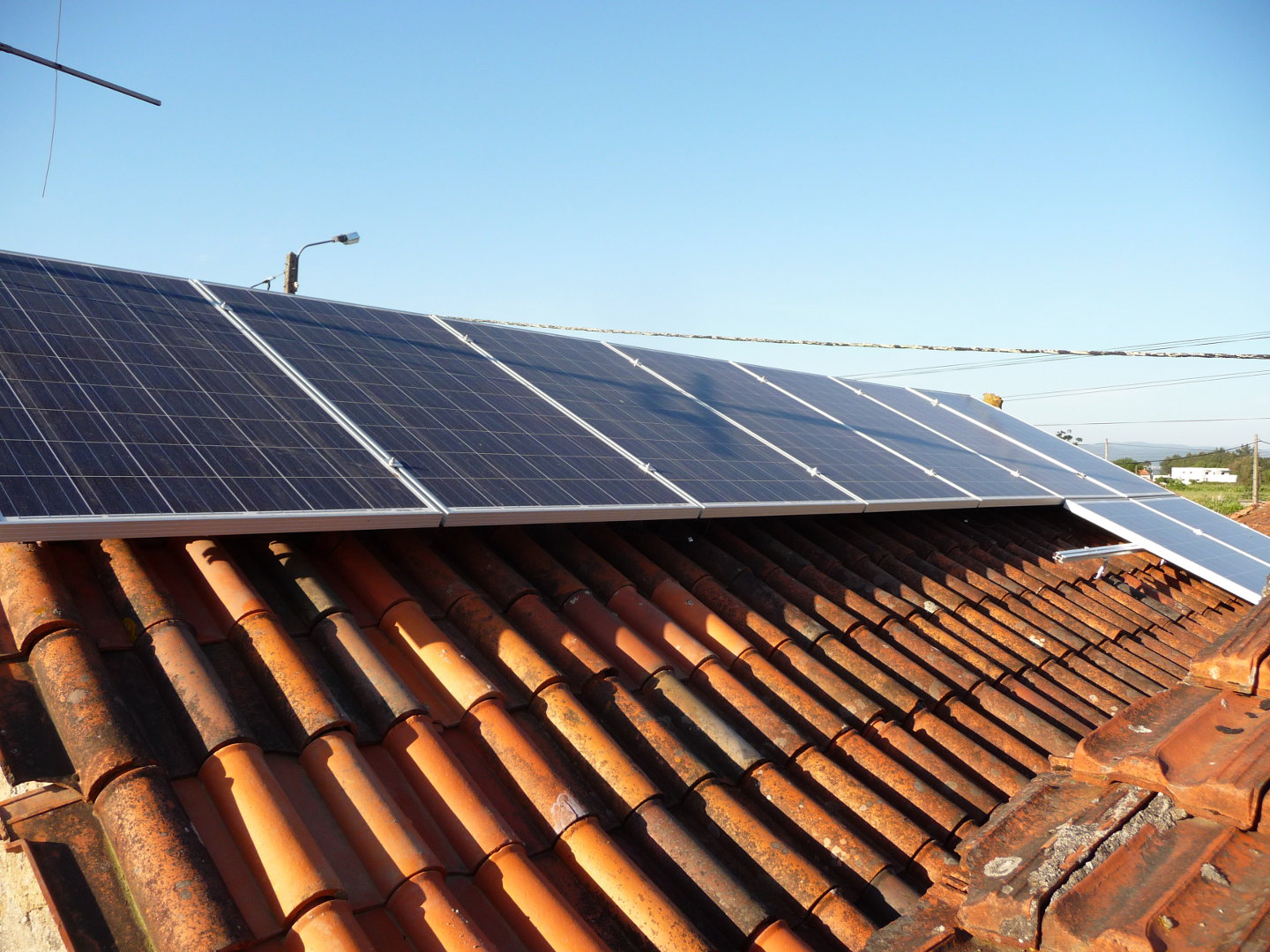

Composição do campo solar até à data. A 1 de Maio ainda só tinha 1500W de campo solar, no dia 3 adicionei mais 720W, e no dia 9 adicionei os restantes 720W, que estão provisórios com 20º de inclinação orientados a oeste.
Produção de 1 a 14 de Maio: 123KWh, ~8.78KWh/ dia. Neste periodo, a contribuição do solar para o consumo foi de 66%. Nada mau!! :D

Deu também para perceber que as minhas baterias não são adequadas para usar com este inversor. Eu simplesmente não consigo dar uma carga em condições. Mesmo com o bulk e absorv a 58.4V (máximo que o carregador dá) as baterias não saem do vermelho no densímetro (testei com 2 diferentes). Isto reflete-se na autonomia que está reduzida para pouco mais de metade, e a seu tempo, na redução de vida das baterias. Pelas minhs contas, as baterias devem estara a atingir cerca de 70% de carga. Para já, estou a compensar isto com já 2 equalizações feitas, e aì sim, as baterias chegam ao verde. Este problema é agravado pelo facto das temperaturas médias se manterem à volta dos 15º, o que obriga, segundo a especificação das baterias, a uma tensão de carga à volta dos 60V.
Mesmo que optasse por um carregador solar à parte, vou esbarrar no limite dc do inversor de 62V. O que já acontece; estando as baterias já no fim da absorção e tendo uma carga forte, o campo solar consegue alimentar sozinho, a carga desligando, o carregador demora aquelas frações de segundo a reduzir a potência e há um pico de tensão que excede os 62V. O inversor entra em alarme. Já aconteceu 3 vezes. Normalmente, desliga a carga e passado um minuto, reinicia. Mas uma delas só saiu do alarme quando desliguei tudo.
Portanto, com este inversor, baterias de tração, ciclo profundo, não serão a melhor opção para estes inversores hibridos.
