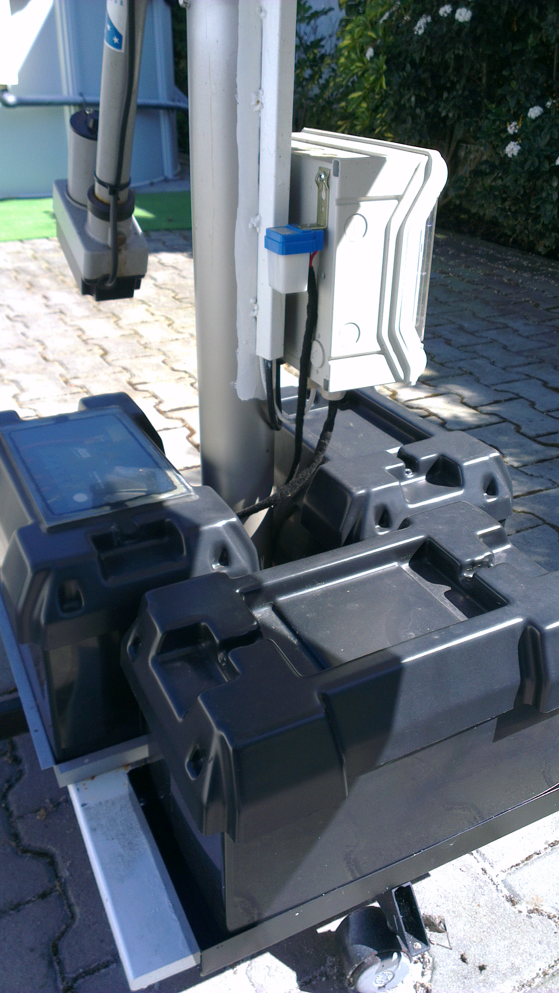

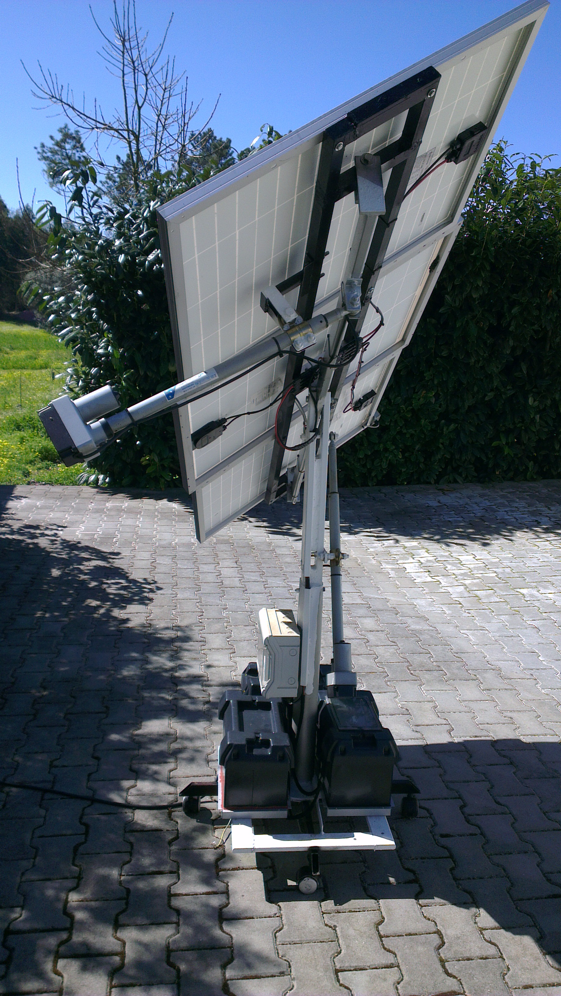

accoelho
Mensagens: 482
Re: o meu sistema solar misto.
Mensagem por accoelho »
Aqui deixo umas fotos do meu pequeno brinquedo a funcionar no seu melhor.
sistema constituido por:
a estrutura foi inventada e construida por mim
um solar tracker conhecido por alguns membros ca do forum
3 paineis de 80w
regulador steca solarix prs2020
177Ah de baterias
inversor victron 12v350W
contador de kw em ac
protecções em ac
comutador pra rede quando regulador de carga faz o corte de bateria baixa
sensor de luz em ac
tudo isto esta a alimentar a luz exterior que funciona com 5x15w 230v ac, lampadas led.
accoelho
Mensagens: 482
o resto das fotos
Amigo, dá gosto de ver brinquedos destes :)
Ficou mesmo muito fixe... Não sabia que tinhas um conversor da marca do meu!
Parabéns.
