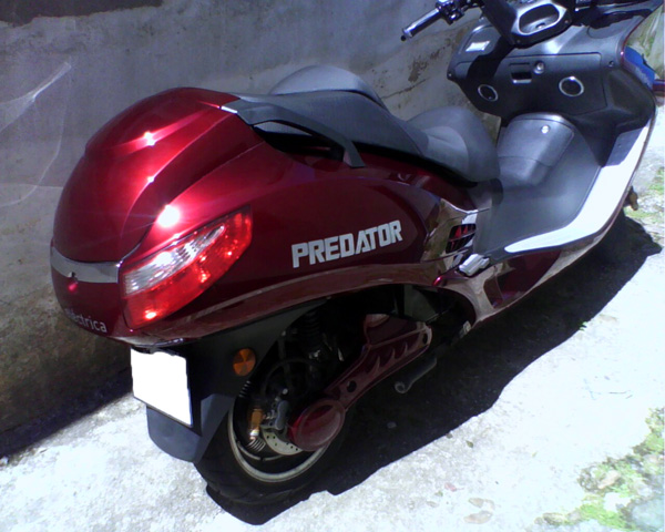

Re: Circuito para Travagem Regenerativa Progressiva (Kelly)
Então tens aí uma falha no teu circuito, pois todas as Predators têm 2 lampadas de stop.
Vê as fotos:
Então foi uma falha no início quando perguntei a potência das lâmpadas e responderam 21W.
Mas pelo menos não exige uma PCB nova, basta um transístor em paralelo e reforçar 2 pistas curtas com estanho.
Terei então que duplicar os transístores em todas.
