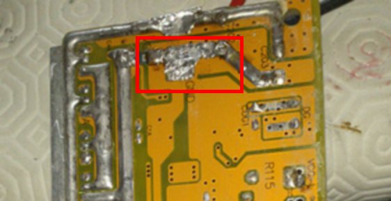

Estanhaste por baixo dos shunts?

Como assim? nas extremidades dos shunts? se tas a falar dessa zona ainda nao, é ai a zona de ligaçao dos condensadores, por isso vou deixar para o fim.

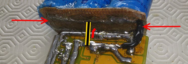

O que achas da placa de condensadores?
edit:
mais umas fotos do local onde estou a pensar deixar os condensadores:
Imagem Imagem

Estanho por baixo do shunt:
Afinal tens 3 caps grandes, não 2.
A placa tá porreira mas cheira que se usares mais de 3cm de cabo lá se vão os benefícios

Eu quando falei disse alguns caps :D , e fazer por fazer mais vale logo uns poucos, ate tinha pensado em 6(por cima e por baixo) mas depois lembrei-me que so consigo soldar de um lado.
Essa zona que tas a salientar é como disse ainda não estanhei toda, mas ja esta diferente do que se vê ai.
Como disse acho que so vai ficar com 1cm no máximo, um dos pernos mais curto que o outro, vou fazer a experiência e depois vejo se noto alguma coisa de diferente.

Umas fotos dos condensadores no sitio:
Imagem Imagem
Eu meti cola e veda na placa e nos condensadores para nao ter problemas de humidades.
Ja ta tudo estanhado, agora a unica coisa que me falta é mesmo os tais condensadores ceramicos, na segunda feira cou dar um salto a loja de electronica a ver se eles tem... depois dependendo dos preços, meto ou nao.

Ficou porreiro.
Os cabos ficaram bem curtos, óptimo, mas se a caixa de aluminio é como eu estou a pensar não sei como vais voltar a meter o controlador lá dentro.
E vais manter os caps originais espero...
Pena que colaste isso tudo, ia te aconselhar isto:

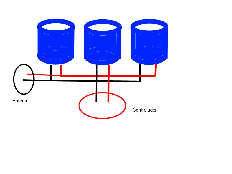

A minha ideia é esta:
Acho que da para perceber a ideia... assim é mais facil ligar, posso ate nem meter a ficha para ligar entre as baterias e os condensadores.

Parece-me bem.
Os cães roerem metais pesados e electrólitos tóxicos não é a melhor das ideias... :P
Já que vais refazer, ficam estas sugestões:
Setas vermelhas onde ligas a bateria, escolher um lado.
Aproveita e entrança os cabos para a bateria, ajuda a diminuir a indutância.
fidel 3.jpg (50.79 KiB) Visto 4574 vezes
