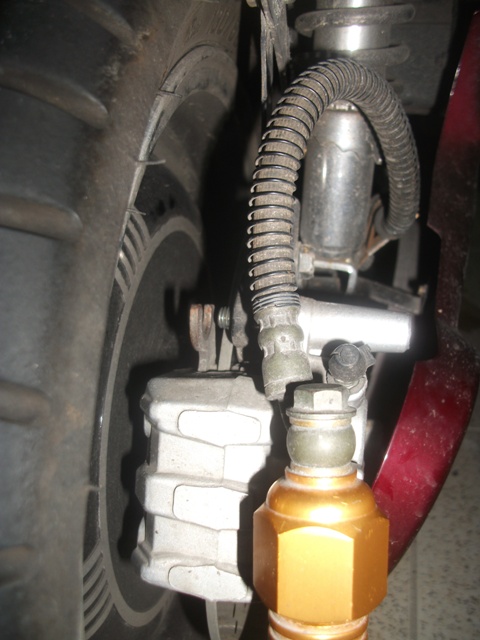

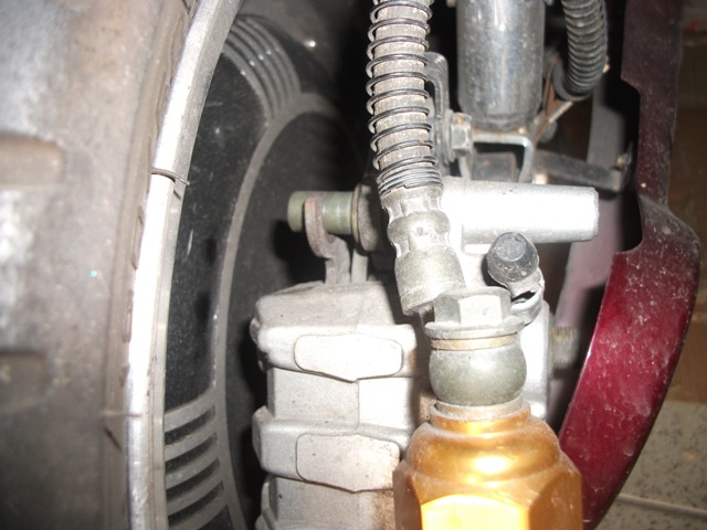

Meus caros isto por estes lados piorou... não foi só a chuva! :cry:
Há uns dias, comecei a ouvir um "tremelicar" junto à roda de trás. Ao chegar a casa andei de volta do travão, pois era de lá que me parecia que vinha o ruído... e vi isto:
2013-01-10_VE(peça do travao de tras) (1)_reduzida.jpg (107.21 KiB) Visto 4409 vezes
2013-01-10_VE(peça do travao de tras) (2)_reduzida.JPG (113.76 KiB) Visto 4409 vezes
apertei como pude... com um alicate de pontas.
Fiz uma asneira devia ter tirado para ver bem a peça e verificar se havia outra forma de apertar melhor!... mas não o fiz! :cry:
Entretanto voltei a sair e passados uns km o barulho voltou... cheguei a casa vi que a peça estava completamente solta. Não tive tempo e coloquei-a no sítio com as mãos... devia ter apertado bem :(
Esqueci-me que estava por apertar e, como sempre, saí à pressa. Andei uns 150 m e assim que travei e voltei a acelerar, ouvi o barulho e lembrei-me. Parei logo 10m à frente e a peça tinha caído :twisted: !
Era de noite e andei de foco, dum lado para o outro, mas não encontrei nada.
Preciso de ajuda...
Amanhã logo pela manhã, todos aqui para procurar a peça!
Tou a brincar! :D
Mas não sei o que fazer... alguém sabe onde posso arranjar uma peça daquelas?... :cry:
Posso substitui-la por alguma coisa?
até lá volto ao "petróleo"... :evil:

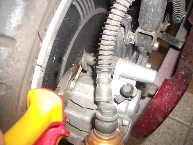

Mas que peça te falta? Não consegui perceber?
augsantos
Mensagens: 449
Localização: Cadaval
Mensagem por augsantos »
AHHH já percebi. Coloca um perafuso com a mesma rosca e aperta-o até empancar... Depois arranjas uma solução mais adequada... Se tiveres abreroscas, podes fazer uma rosca numa ponta de um varão e cortas à medida. Ou então vai a uma oficina de motas que certamente te arranjam uma peça desssas.

augsantos Escreveu:Mas que peça te falta? Não consegui perceber?
2013-01-10_VE(peça do travao de tras) (3)_reduzida.jpg (116.61 KiB) Visto 4335 vezes
Assim não devem restar dúvidas ... é o que falta na foto :(
Mais uma coisa relativamente ao teu post seguinte... Se eu puser uma porca (não parafuso), ela não chega aquele ferrinho em forma de U... não há mal nisso?
Obrigado ;)

Mensagens: 449
Assim o caso muda de figura. Pensei que o perno apertava por dentro. Penso que o melhor é mesmo ires a uma oficina de motos arranjar uma peça para aí ou então ires a um torneiro para te fazer uma peça à medida para aí. A porca não te resolve o problema porque esse ferro em forma de U não pode ficar preso, tem que se movimentar em função do movimento do êmbolo do travão.
