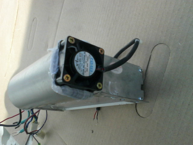

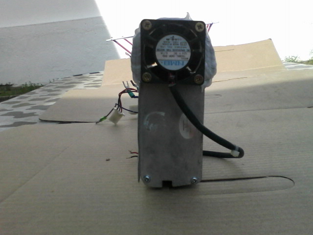

Como referi o ventilador que tinha delineado era de fonte de computador, colocando o controlador dentro de uma caixa mas por falta de espaço tive de recorrer a outro truque.
O que fiz foi abrir ao meio um bocado de tubo de PVC de modo a criar um canal de ar na face do controlador que possui aparafusados os tiristores e numa das pontas deste canal adicionei um ventilador. Este foi ligado ás luzes de minimos.
Pensei em colocar um interruptor mas acho que não vai adiantar nada pois o frio tem influencia é nas baterias e não neste equipamento. Este com o funcionamento acaba sempre por aquecer e os tiristores gostam é do frio.

Isso ficou mesmo à maneira! ;)
O consumo do ventilador também deve ser irrelevante, pelo que não terás problema em relação a isso.
