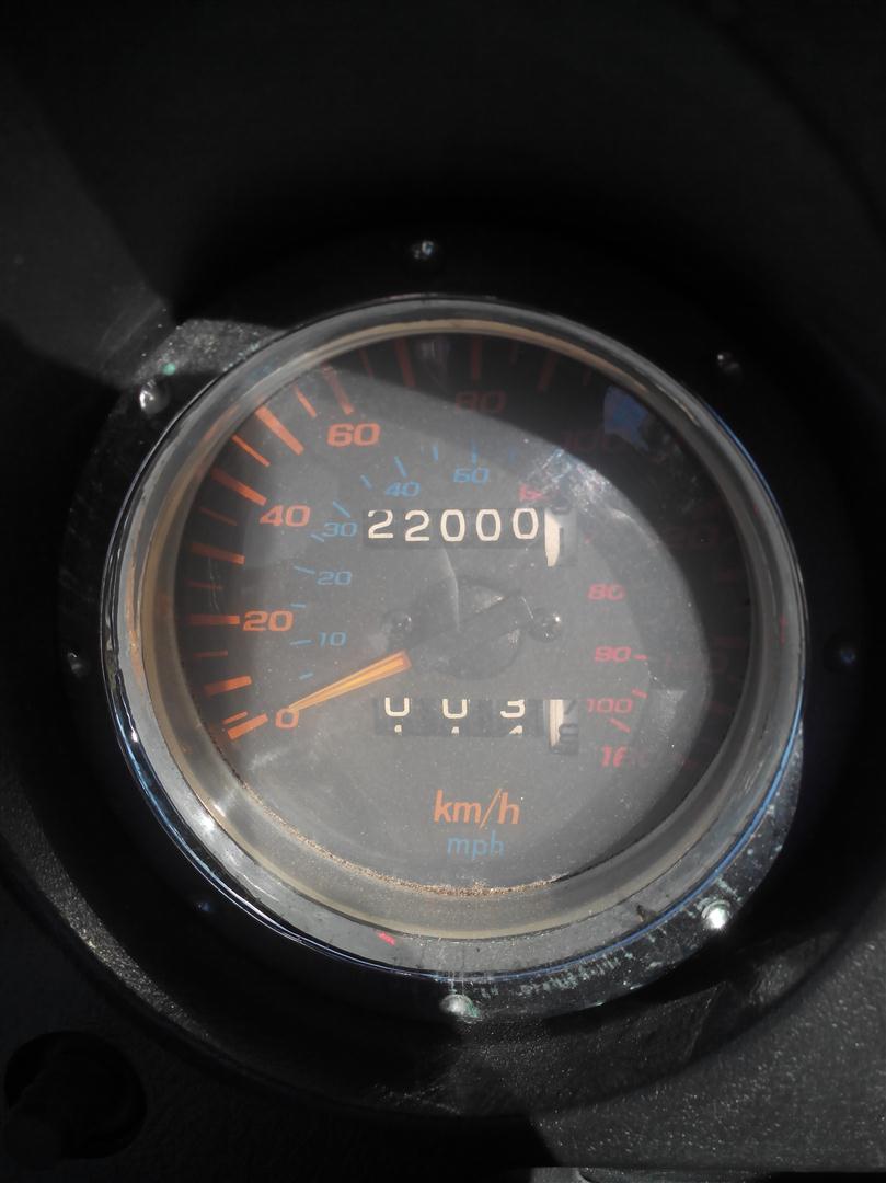

Pois já quase não encontrava o meu DB, mas encontrei.
Desde que tive o stress da água me ter dado cabo do bms (2 placas), nunca mais tenho tido problemas. Tem sido carregar e andar.
Neste momento está com 22000km.

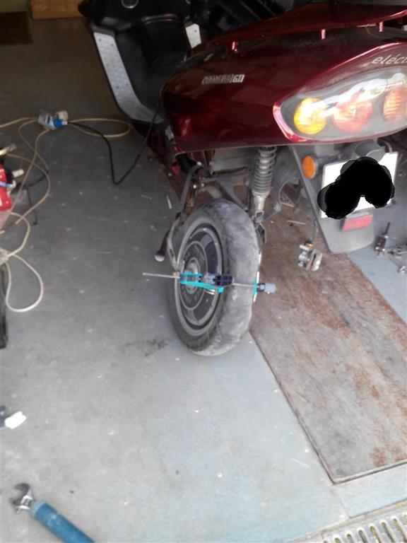

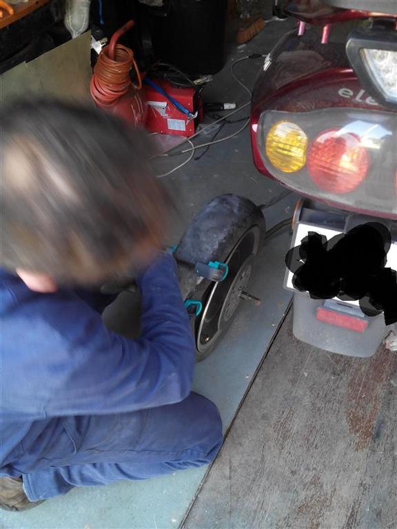

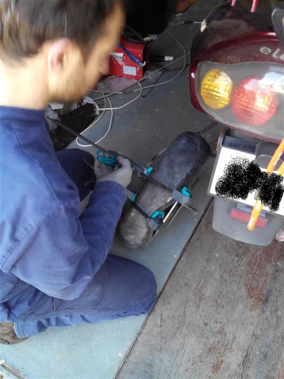

Finalmente tenho a menina calçada de novo.
Na quarta fui ter ao JRLab para proceder à troca do pneu de trás, que já quase nem dava para circular, mas ainda deu para chegar à oficina.
Foi uma manhã bem passada e deu para conhecer o JRLab, um espaço com muita pinta...
Algumas fotos da troca, podiam ser mais, mas tive que também dar uma mãozinha ao Jorge.

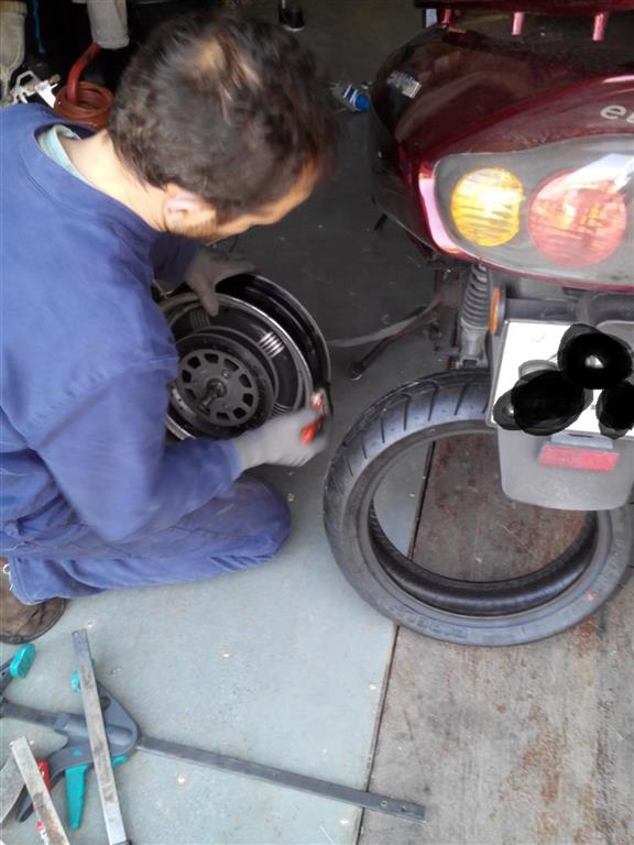

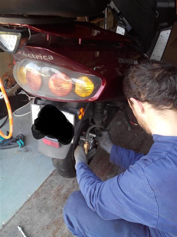

O pneu escolhido foi um Pirelli EVO22, vamos ver como se vai comportar, já que o que lá estava, um Michelin pillot city, durou 25000km.
Um grande obrigado ao Jorge Rocha pela disponibilidade, e pelo excelente trabalho feito.

Nunca tinha visto um pneu com tantos km...
Confesso que nem me apercebi de fotos, deu-me a ideia que estiveste sempre a ajudar na luta que o pneu deu!
