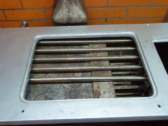

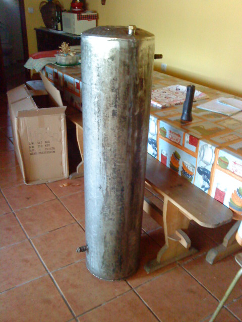

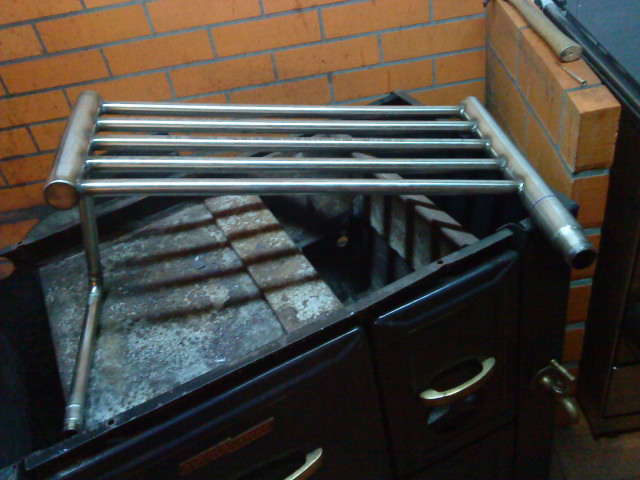

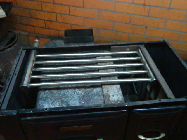

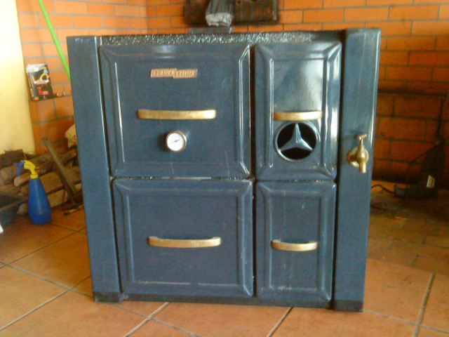

tenho uma novidade acerca de mais um sistema de aquecimento de água na minha casa. há mais um sistema de aquecimento de água, a custo reduzidissimo.
não sei se já tinha falado aqui que tenho um fogão de lenha, daqueles em ferro e esmalte, onde faço uns assados maravilhosos.
construi uma serpentina, enfiei-a dentro do fogão, arranjei um depósito, feito a partir de uma bailarina que estava numa casa velha para ir borda fora. montei tudo provisóriamente às 3 pancadas, não sabia se ía funcionar bem e não estava para gastar € à toa. uma coisa vos digo em cerca de uma hora com pouquissima lenha, a fornalha é pequenina, tinha 100l de água a 60º, espetáculo!!! assim que acendi a fogueira não tardou muito a água a começar a subir para o depósito.
depois ponho aqui umas fotos.
agora já desmontei tudo e vou fazer a instalação como deve ser. não vai faltar água quente na «casa do forno» é só mesmo para louça.
agora mais do que nunca estou empenhado em pôr uma serpentina no recuperador de calor. se numa hora aqueço 100l de água numa coisa tão pequena, no recuperador aqueço muito mais e mais rápido.

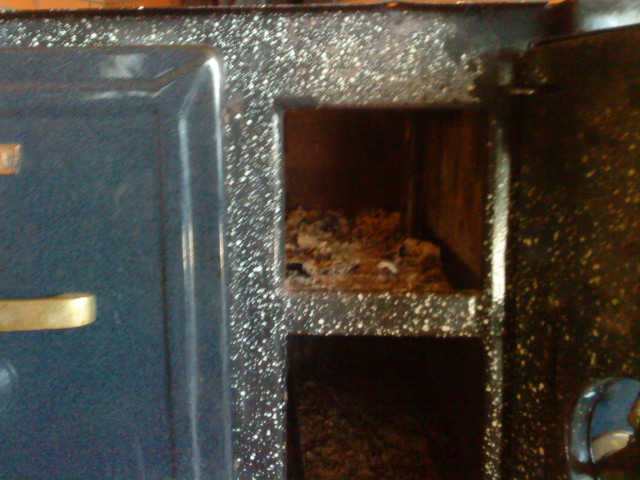

o fogão
o depósito
a serpentina

como podem ver a fornalha é pequenina leva muito pouca lenha
Inté

nunca pensei que isto funcionasse tão bem. é incrivel a rapidez com que a água começa a subir para o depósito. o efeito termossifão, a quente sobe sempre.
