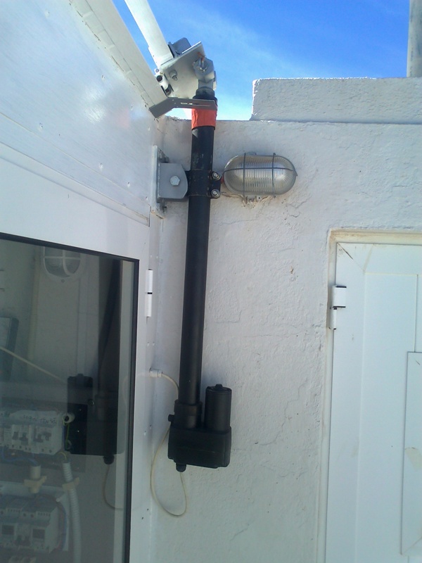

O meu é desse género Imagem

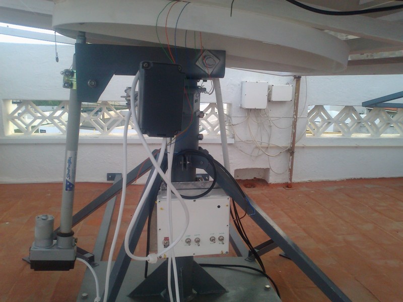

Emanuel Couto Escreveu:Mas que motores estão a falar?
O meu é este:
já não sei qual a marca pois já deve ter mais de 20 anos e esta foi torrada pelo sol :mrgreen:
20 anos... :shock:
É mesmo material bom :)
É praticamente idêntico aos meus, pode ser é de outra marca.

Andei a indagar e tem mesmo 20 anos, comprei o motor em 1995 quando se começou a formar a serie de satélites Hot Bird nos 13º Este
E fazia o seguimento desde os 60º Este aos 34º Oeste.
JMLorenzo Escreveu:Andei a indagar e tem mesmo 20 anos, comprei o motor em 1995 quando se começou a formar a serie de satélites Hot Bird nos 13º Este
Isso demostra bem a resistência/durabilidade destes motores :)
Mas pelo que vejo, também tens um da marca do meu!
JMLorenzo
Mensagens: 363
Mensagem por JMLorenzo »
Tenho 4 :mrgreen:
Só por curiosidade! os teus são de veio grosso, ou fino!?
Sabes bem porque faço esta pergunta.
Há pessoal que pensa que é tudo a mesma coisa...
JMLorenzo
Mensagens: 363
O da imagem (preto) é de veio grosso 24" heavy, os outro são todos de veio fino pois são pequenos.
Tenho um de 12" e três de 18"

Tenho andado afastado por vários motivos, mas logo que tenha mais tempo actualizo e ponho mais novidades.
No que toca a actuadores em poucos meses já vão dois nos estaleiro. Um pura e simplesmente partiu as engrenagens metálicas.
O outro como o do Emanuel de 36 e veio grosso. Primeiro pelo que vejo foi o rolamento a vida e depois foi uma engrenagem. Felizmente o Crown a quem agradeço muito imprimiu-me duas depois de eu a ter conseguido desenhar. Experimentei a engrenagem aqui a umas semanas e deu para por o seguidor virado a sul, la partiu uns dentes mas deu para ver que se deve aguentar depois de trocar o rolamento. Como não tenho tempo nem paciência para desmontar aquilo vai ficar para depois. Emanuel, já agora tens a referencia do rolamento? Assim comprava antes de desmontar.
