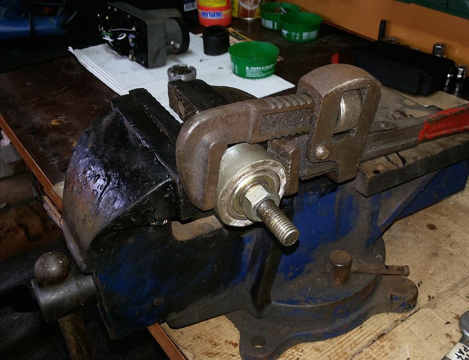

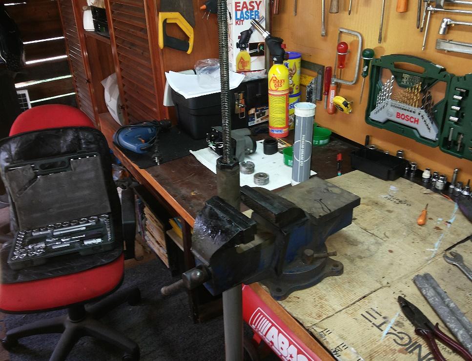

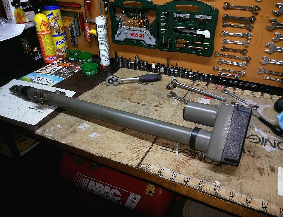

Ora como sou apologista de que não devemos partilhar apenas as coisas boas...

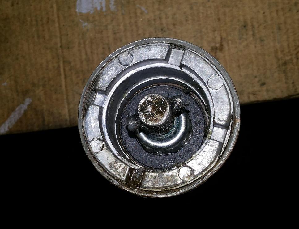

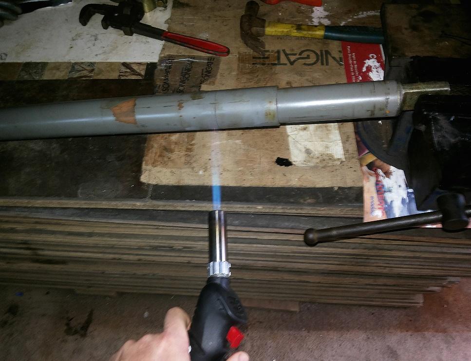

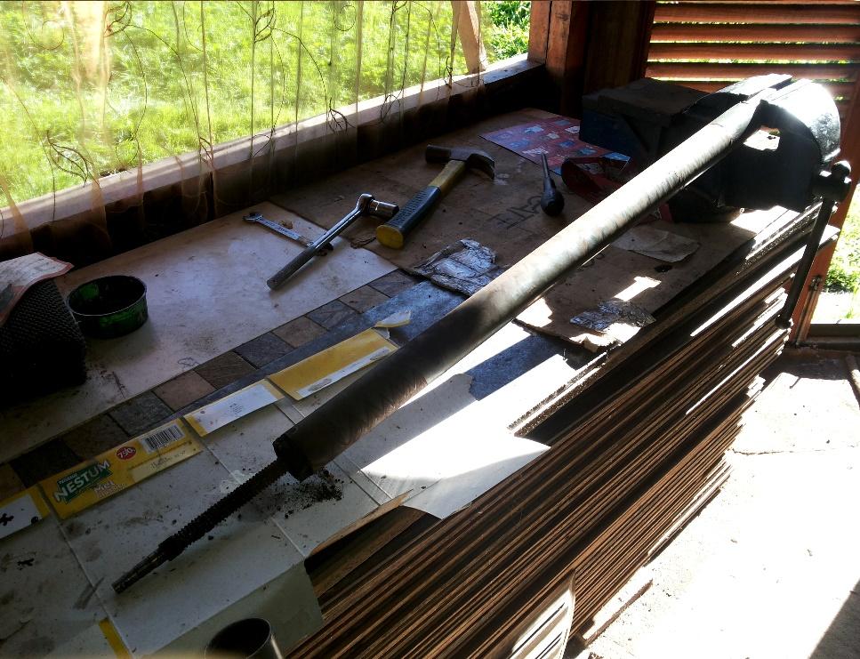

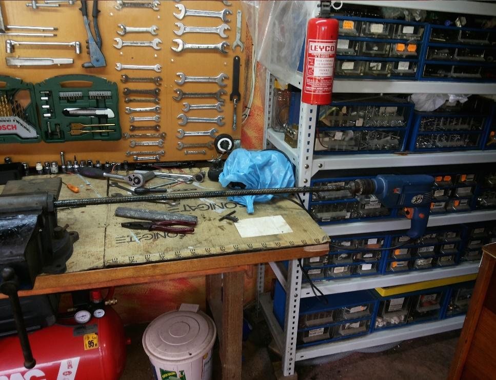

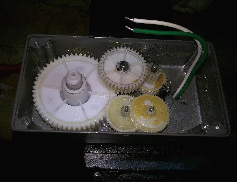

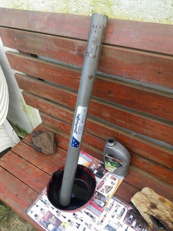

Há uns tempos atrás, há noite, ao recolher do seguidor notei um ruído muito esquisito e bem audível, vindo do motor do seguidor.
Desliguei o seguidor, e no dia seguinte substituí o motor por um outro que tenho do mesmo tamanho, para depois tentar descobrir de onde vinha tal ruído.
Tinha algum trabalho pendente e fui adiando a vistoria, até sensivelmente há 2 semanas atrás.
Ao ligar o motor fiquei surpreendido... Pois só fazia barulho e o veio nem mexia.
Depois acabei por verificar que o veio estava completamente "colado" e nem o auxílio de algumas ferramentas o fizeram deslocar do sítio.
Como vi que não dava conta do recado contactei algumas oficinas para tentar reparar aquilo.
Umas diziam que não eram especializadas naqueles motores, outras disseram que podiam tentar, mas se algo desse algo errado, ficava à minha responsabilidade...
Contactei um técnico amigo que já estava farto de instalar motores daqueles em antenas parabólicas, disse - me que nesse caso não havia nada a fazer senão comprar um novo.
Bem... como não sou de desistir das coisas facilmente lá fui, mais uma vez, tentar arranjar aquilo.
As fotos abaixo falam por sim!
Nunca reparei um motor destes.
Avarias.

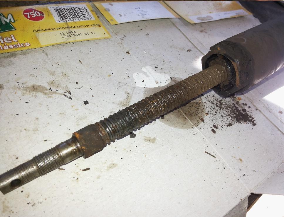

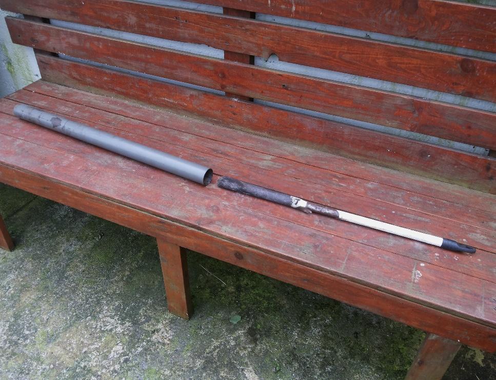

1 - Veio completamente colado, com ferrugem por dentro e por fora (foi a parte mais complicada de resolver).
2 - parafuso sem fim em muito má estado (com ferrugem)
3 - parafuso sem fim praticamente sem lubrificante.
4 - rolamento do parafuso sem fim não rodava (dei um jeito e continuou com o mesmo).
5 - lubrificante da caixa de engrenagem todo num sitio (foi distribuído de modo uniforme nas engrenagens).
6 - vedante de saída da caixa de engrenagem para o parafuso sem fim emperrado, ficando com dificuldade em girar (de onde vinha aquele ruído esquisito).
Já ficou pronto, voltou a ser colocado no seguidor e a trabalhar (100%).
Avarias.
Ufa...

Pois já tinha dito aqui no fórum que esses motores vem sem lubrificação.
Se conseguiu remediar já é bom.
Agora convém lubrificar também os outros .
Bom trabalho
Bom trabalho

De salientar que estes motores normalmente tem um furo de drenagem não só onde tem as engrenagens mas também na parte envolvente ao sem-fim e deve ficar sempre voltado para baixo.
Pra evitar acumulação da água e acelerar o deterorizacao dos metais.

A questão é que não estava a conseguir descolar aquilo... e à marretada podia estragar de vez...
Mas depois de falar com os tipos das oficinas e com o técnico de parabólicas, disse cá para mim "ou vai ou racha".
Felizmente correu bem, e agora já sei "mexer" naqueles motores.
Quanto há pintura!
Só dei uma pintura simples, sem falar que é complicado pintar o veio por dentro, que era a zona que tinha mais ferrugem.
Tenho que pensar melhor nisso.

Só uma coisa, tens de ter cuidado com algumas tintas porque algumas delas fazem pior do que melhorar, algumas com o tempo começam a descascar por dentro e dps prende tudo, por isso tens de ter cuidado nisso ok..
Abraços..
