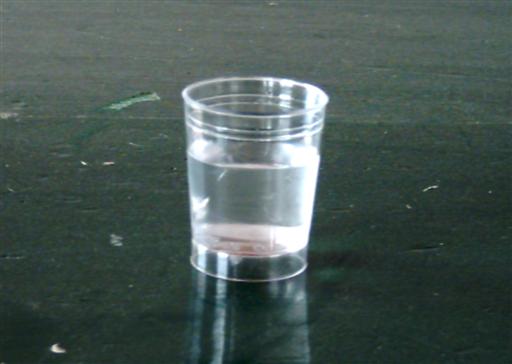

ponto da situação:
não está fácil retirar o soda que não foi utilizada na reacção de dentro do bio sem utilizar àgua.
1º - ph do bio ainda dentro do reactor 9,87
2º - ph do bio com 20 gr/lt de pó de talco 8,74
3º - ph do bio com 30 gr/lt de pó de talco 7,76
4º - teste de control : 1 lt de bio com ph 9,87 + 1 lt de água que acidifiquei com ácido cloridrico até ao ph de 5.75 - deu esta água totalmente transparente e com o ph de 6,64
Água de Lavagem.JPG (19.28 KiB) Visto 22252 vezes
a questão continua na mesma, como o objectivo é a não utilização da àgua, será que posso utilizar o bio do ponto 3º, ou tenho ainda que adicionar mais pó de talco (e ter muitos mais problemas para filtrar) ?

com um ph de 7,76 e um teste da garrafa com a agua a sair límpida( sem sabão) e com uma boa separação, teste de conversão a indicar conversão superior a 95%, bem seco ( colocado numa garrafa de vidro deve estar bem límpido, nada de opacidade, mesmo no fim de esfriar), passar por um filtro de 5 mícron ou menos e está pronto.
a foto do copo com água limpa só posso entender que não tem sabão, o que se passou foi a neutralização, em demasia, da soda presente, com acido clorídrico que serviu para acidular ligeiramente a agua.
