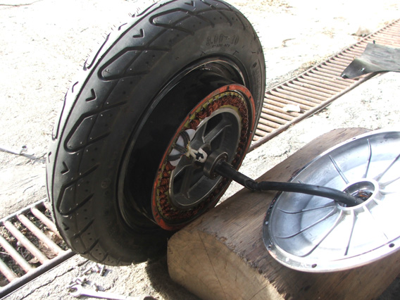

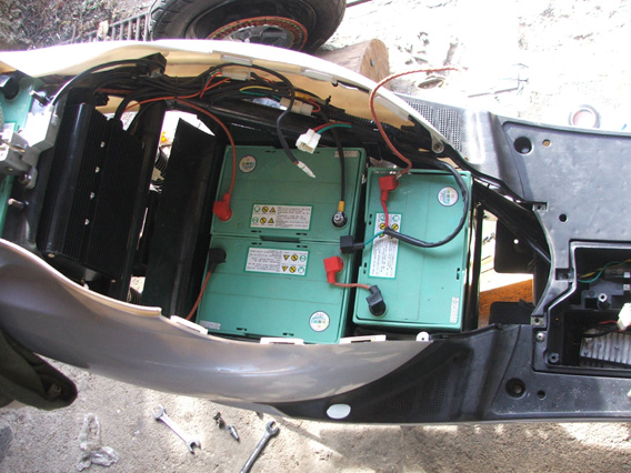

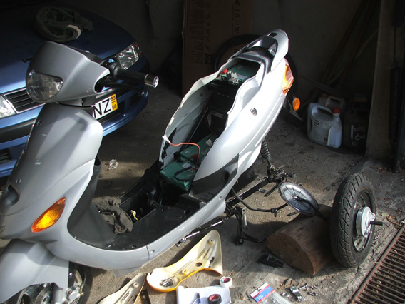

aqui estão as fotos, anexadas.
não são fotos da bereco, são de outra scoot que tenho eléctrica, klaro.
é muito parecida com a bereco, e a nível mecânico é exactamente igual.

agora já estamos a ir a algum lado. o motor é muito parecido com a tecnologia sema:
http://www.katech.com/katfiles/intro_to ... nology.pdf
estou a contar 3 baterias ou vejo a quarta mais em cima ao pe do farolim traseiro? sem querer ser chato nao podias arranjar uma foto das baterias na propria bereco? #

eduardo, a razão do motor ter escovas ou não, não se deve á posição dos imanes, mas sim ao tipo de motor, estes motores são motores trifásicos dc com ímanes permanentes, daí terem 3 fases, e tem também uns sensores chamados "halls" que detectam a posição dos ímanes e assim o controlador manda a energia paras as bobines consuante essa posição detectada pelos sensores. são os chamados motores "brushless", esse motor sem o controlador não trabalha.
aqui fica um diagrama de funcionamento, neste diagrama as bobines estão por fora, e no motor da bereco estão por dentro, mas o funcionamento é igual.
http://users.tinyworld.co.uk/flecc/4-po ... 031102.swf

jmal,
eu nunca disse que era por causa da posição dos hímens.
disse sim, que era por causa de ter hímens permanentres, que não é necessário magnetiza-los.
as escovas servem para levar energia electrica à parte movel do motor, para magnetizar hímens não permanentes ou enrolamentos. como são hímens permanentes já estão magnetizados e não é peciso qq escova.
o esquema que mostras é exactamente isso. no da bereco os himens são por fora... aí são por dentro.

sim,
a 4ª bateria é por cima da roda traseira.
